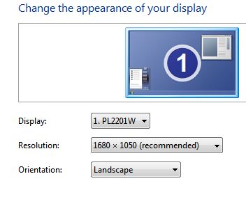

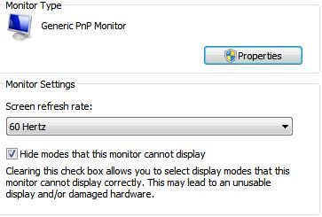

Kleines Problem, ist aber wahrscheinlich eher Windows die Ursache:
Mein Monitor wird erkannt, nutzt aber trotzdem nur der Standard-Treiber obwohl ich das Treiberpaket von Iiyama vorliegen habe und die Datei auch direkt aussuche. Ich habe dadurch nur 60Hz zur Auswahl anstatt 75Hz.
Wie kann ich Windows dazu zwingen für dieses Gerät die bestimmte Treriberdatei zu nutzen?
Update, es scheint sich wohl um einen Treiber zu handeln der für Win98/XP ausgelegt ist. Kann man den Windows7-kompatibel machen? Kennt sich da jemand aus?
Mach da mal den Hacken raus bei "Hide modes that this monitor cannot display".
Geht das auch nicht, dann kannst du auch mit CRU (Custom Resolution Utility) die Hertzzahl anpassen.
Mach es doch einfach So
Lade dir Custom Resolution Utility runter und öffne die CRU.exe. Klicke dann auf die bereits vordefinierte Auflösung und Editiere sie
nun gehst du ganz unten auf Refresh rate: und stellst den Wert auf 75.000Hz und bestätigst mit "OK". Dann gehst du auf "Export" und vergibst als Dateinamen z.b. die Herstellerbezeichnung deines Monitors und als Dateityp wählst du INF File und speicherst z.b. auf dem Desktop.
Es entsteht so eine Datei
Nun gehst du in den Geräte Manager und auf dein Monitor. Machst ein Rechtsklick auf Treibersoftware Aktualisieren und wählst diese Datei aus. Danach ein Neustart vom Computer und dann kannst du deine 75Hz wieder einstellen

Du brauchst für Win7 eigentlich kein Monitorprofil mehr...da die GPUs mittlerweile mit den monitoren kommunizieren können und die im Monitor hinterlegten Profildaten abfragen können.
Allerdings kann es sein dass der Iiyama das nicht kann. ABER es gibt da normalerweise einen Schalter im Display menu des CCC.
EDID nutzen oder so....probiere da mal mit rumzuspielen ob dann dein monitor richtig erkannt wird.
Ich hab das mit meinem AMILO 3230 auch erst nach einigem geclicke im CCC gefunden.
