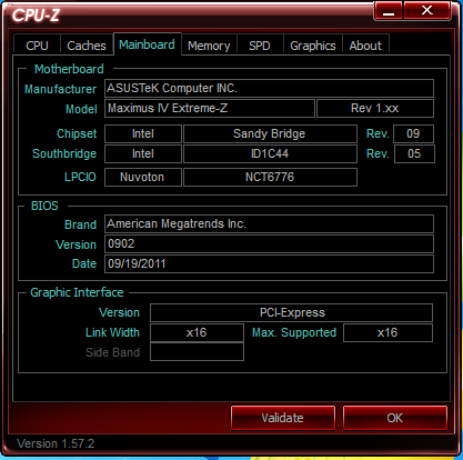

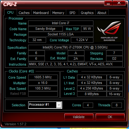

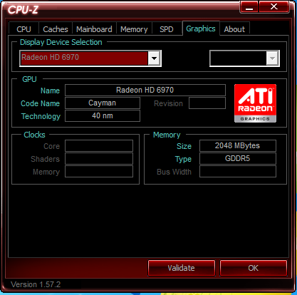

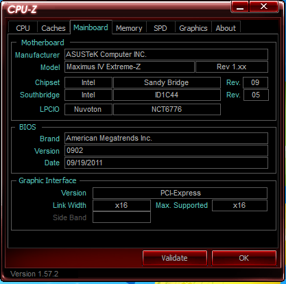

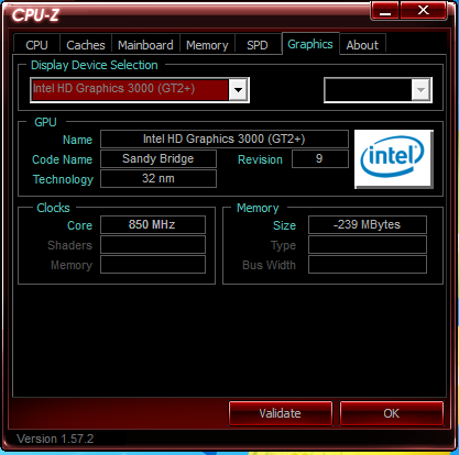

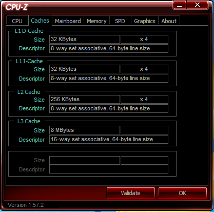

was für einen Treiber nimmst du? 11.11c
vorher mal alle Treiberreste mit Drivercleaner und CCcleaner auch löschen
Deaktiviere mal den Dienst "AMD External Events Utility" das sollte helfen, der wird auch nicht gebraucht
@Biggunkief: Den dienst habe ich nun deaktiviert. Mal schauen ob es wieder auftritt. ich mache dann gleich ein restart.
@derChemnitzer: Ich hatte mir die aktuellen treiber bei AMD runtergeladen. Da das windows erst aufgesetzt war, sind keine anderen treibern (wie zB. von Nvidia) drauf.
ich habe Catalyst control center Version 2011.1109.2212.39826 drauf.

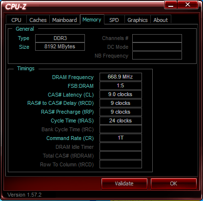

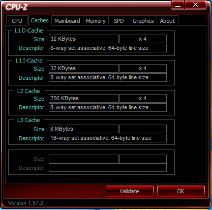

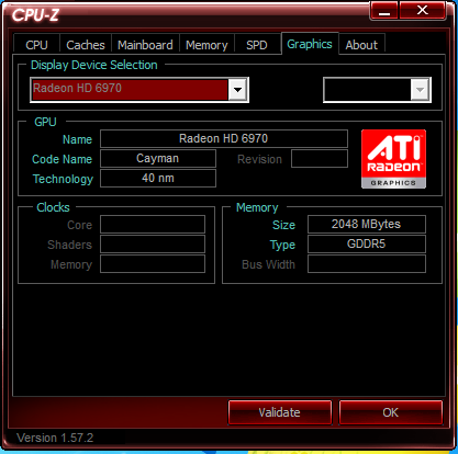

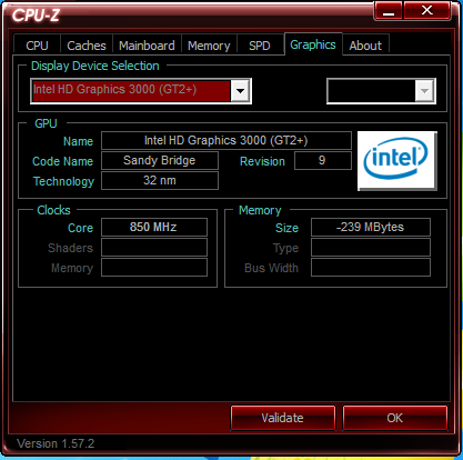

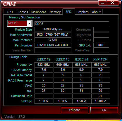

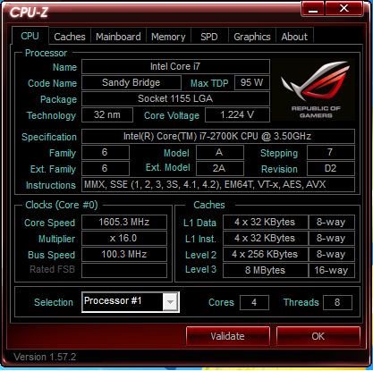

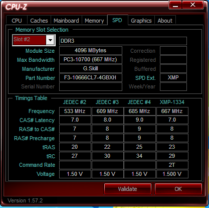

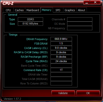

@simpel1970: hier sind die bilder.
@Biggunkief: das mit dem deaktivieren hat nix gebracht. Nun bei dem neustart, hilf es auch net mehr nur nachinstallieren. der zeigt mir das windows in diesem Aero Peek. Und es bringt grade auch nix mehr die treiber neu zu installieren. ich aktiviere nun den dienst wieder und starte nochmal neu.
Achso, das sind die ereignise. Ich habe mal die warnungen mit reinkopiert.
Stelle testweise die Command Rate der RAM im Bios auf 2T. Die Timings auf 9-9-9-25.

Nebenbei...die VCore der CPU ist für Idle recht hoch. Hast du die Stromsparmechanismen im Bios deaktiviert? Wenn nicht, führe bitte eine CMOS Reset durch und poste danach erneut einen Screenshot von CPU-Z (Reiter CPU).

@simpel1970: Also ich hatte bei der windows installation nix an den größen verändert, also standart. nur bei der zweiten ssd hatte ich die mal testweiße auf 512 gestellt, da dann das problem weg war....
Antivirus habe ich das selbe wie vorher. Norton 360.
im uefi hatte ich nix eingestellt an der cpu oder sonst was. ich hatte nur die bootreihenfolge auf hdd dann cd gestellt.
und der ram sollte eigtl laut hersteller Latenzen von 7-7-7-21 bei 1333 MHz haben.
die grafikkarte, kann ich nicht wo anders testen und ich bekomme leider keine =( .... aber komischerweiße nachdem ich den einen dienst deaktiviert hatte, neustart, wieder auf automatisch und noch ein neustart gemacht habe, geht es wieder normal... nur warum?!?! komisch.....
Frage: weißt du was nun der fehler war? defekter dienst?
und sollte ich die timings auf die herstellerangaben setzen?

Die RAM laufen im Moment mit 9-9-9-24 @ 1T. Stell dies im Bios um auf 9-9-9-25 @ 2T.

ich hatte auch mal die timings geändert. aber da ist der pc bei bf3 eingefrozen bzw das game. deshalb hatte ich es nochmal geändert. weiß nicht ob es an den timings lag oder wegen dem anderen problem.
also ich habe habe nun die timings auf die herstellerdaten gesetzt und hatte alle toolz und treiber gelöscht. dann nur die treiber neu installiert ohne smartdoctor. bis jetzt läuft es wieder.
