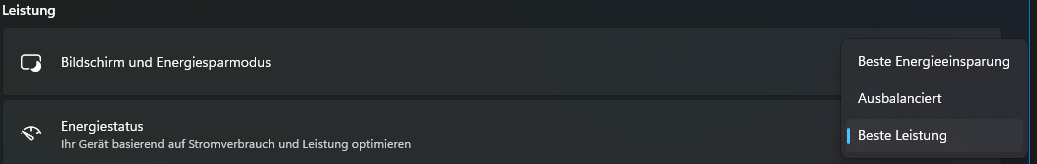

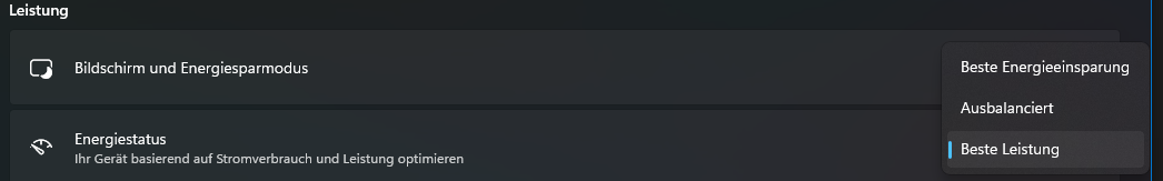

Der zweite Punkt ist der "tolle" Energiestatus in den Energieoptionen
Ist das nicht eigentlich eine Notebook Funktion, oder ist die auch für Desktops gedacht?

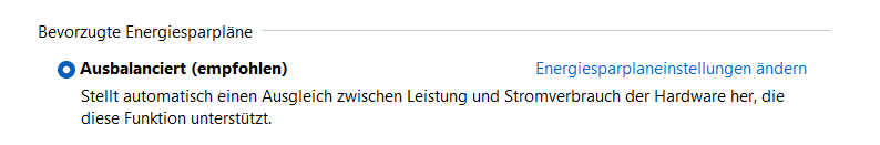

Ausbalanciert ist eigentlich der beste "Energiesparplan" von Windows...volle Leistung wenn man sie braucht, aber trotzdem wird eventuell gespart wenn es geht.
Es gibt noch verbesserte Pläne die man manuell installieren kann, aber für einen normalen betrieb ist das nicht nötig.

Clayman79 schrieb:
Und in den neuen auch? Oder kann man hier beste Leistung wählen. Merke da keinen Unterschied.
z.B. in Cinebench solltest du den (kleinen) Unterschied sehen.
Naja, ein Plan der nicht genutzt wird hat auch keine Funktion...

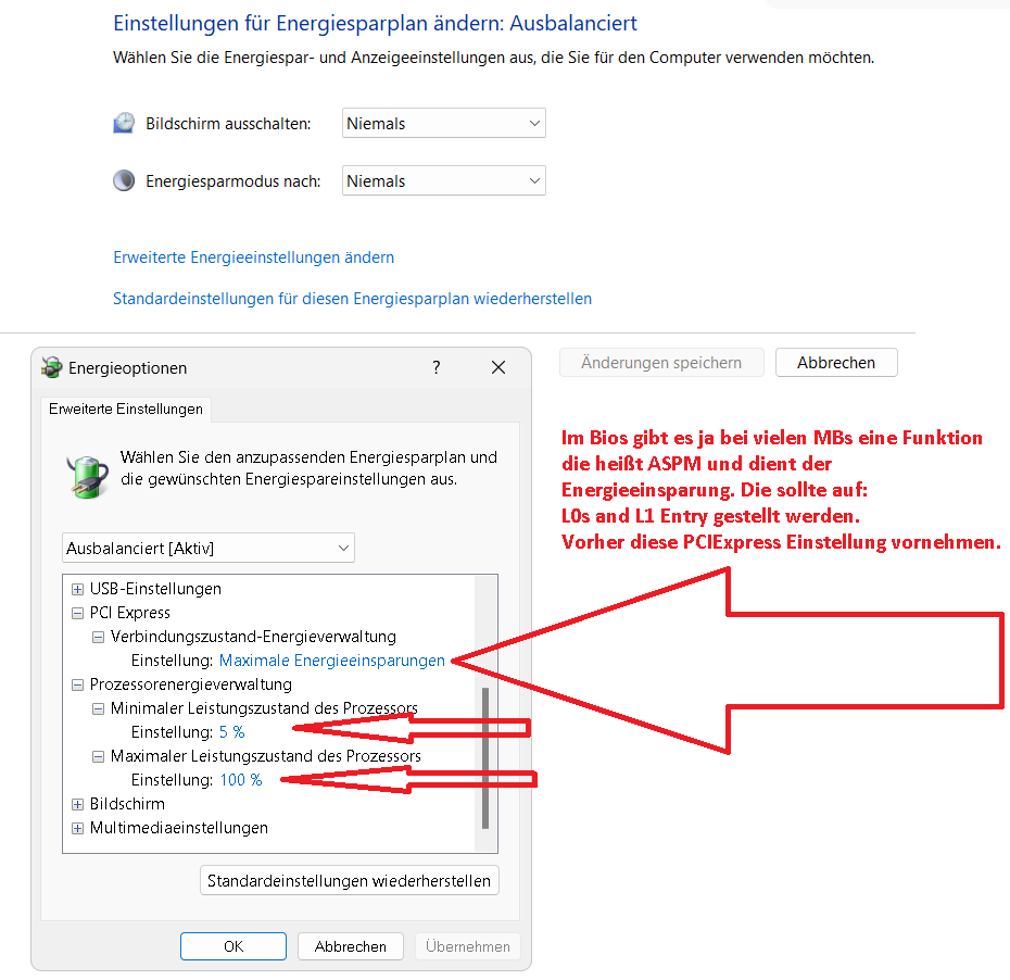

Mein 5800X ist so eingestellt:
65W ECO Mode
Curve Optimizer pro Kern ausgelotet.
und alle Energie relevanten Einstellungen im BIOS aktiviert.
Hier mal für ASPM:
