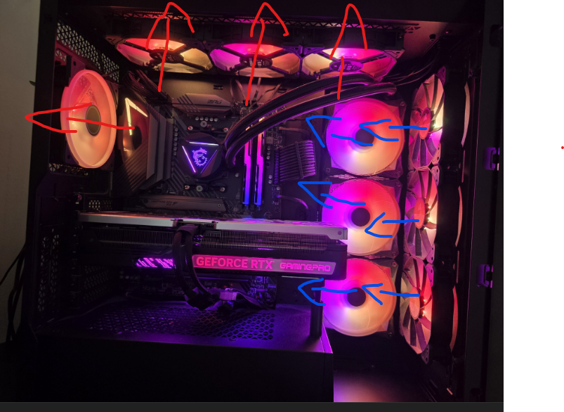

Doch die laufenDoly schrieb:Die Lüfter an der Gehäusefront laufen ja gar nicht. Außerdem outtake und die oberen intake. Irgendwie sieht das grundsätzlich "falsch" aus.
Vorne und oben pustet rein und die AIO und hinten pusten raus.
Werde das BIOS mal prüfen und schauen ob deine Einstellungen mir helfen, danke!KnolleJupp schrieb:Was ich machen würde?

warme Luft steigt nach oben, daher sind die Lüfter oben kontraproduktiv. 🤔nils48231 schrieb:Vorne und oben pustet rein
Würde die Lüfter so anordnen, damit hätte man Überdruck womit man weniger Staub im System hätte und Systemkomponente mehr kühle Luft zur Verfügung hätten.

Das klingt auch gut, danke. Hab damals auch überlegt die AIO oben zu verbauen aber glaube das passte mit dem Mainboard nicht so gut aber werde mir das nochmal genau anschauen.Maxysch schrieb:warme Luft steigt nach oben, daher sind die Lüfter oben kontraproduktiv. 🤔
Ein PC-Gehäuse ist KEIN Kamin. Diesen Effekt gibt es im PC nicht. Auch nicht, wenn kein Lüfter laufen würde.
Es wird so viel umhergewirbelt, dass es wichtiger ist, nach dem Volumen intake und outtake zu schauen und dass sich die Lüfter nicht gegenseitig stören, bzw. warme Luft schon abtransportiert wird, bevor sie z.B. an den CPU-Kühler rankommt.

Da es unten keine Intake-Lüfter gibt, würd ich das auch wie @Maxysch anordnen, egal ob jetzt der Radi der AiO oben, vorne oder in der Seite hängt. Dadurch hat man eben diesen leichten Überdruck, der den Staub draußen hält. Oben auf jeden Fall die warme Abluft rauspusten.
Man sollte da auch nicht nur auf die CPU-Temperatur und deren Abwärme gucken. Die warme Abluft der Grafikkarte kann erstmal nirgends hin. Ein kleiner Teil kann vom rückwärtigen Lüfter abgesaugt werden, aber der Großteil steigt nach oben auf und dann drücken die oberen Lüfter die Luft wieder nach unten. Das halt kontraproduktiv. Daher sollten die oberen Lüfter grundsätzlich immer die warme Abluft der Grafikkarte aus dem Gehäuse transportieren.

Ich habe eine ähnliche Anordnung wie der TE und habe es wie folgt gelöst:Maxysch schrieb:warme Luft steigt nach oben, daher sind die Lüfter oben kontraproduktiv. 🤔
Ergänzung (Heute um 12:04)
[IMG]https://www.computerbase.de/forum/attachments/1757498599804-png.1655794/[/IMG]
Mein Gehäuse ist ein Lian Li O11 dynamic
1 Lüfter hinten und 3 Lüfter oben pusten raus
3 Lüfter Seite und 3 Lüfter unten pusten rein
Den Radiator habe ich, wie der TE, auch an der Seite und zwar aus folgendem Grund:
Die Lüfter ziehen die "kalte" Raumluft durch den Radiator.
In der Konstellation mit einem Radiator oben würden die Lüfter die "warme" Gehäuseluft durch den Radiator pressen.
Mein 5800X3D hat so keine Temperaturprobleme.
