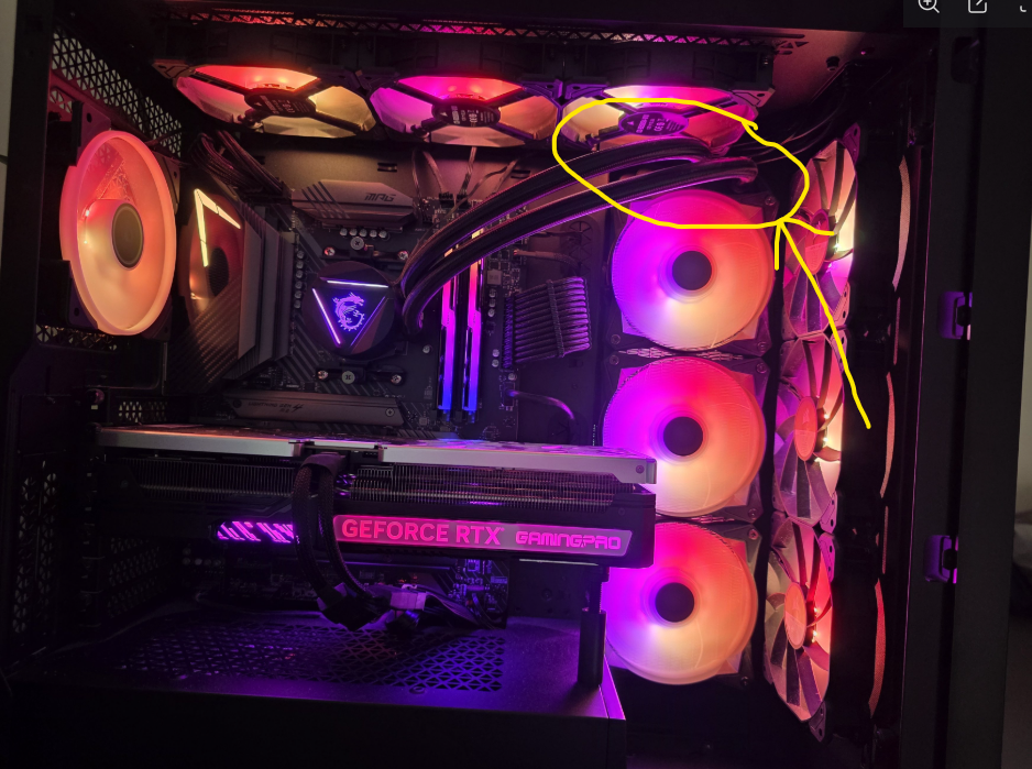

Ja der ist an der Seite montiert also rechts neben dem Motherboard.
Die ist falsch montiert, da sind definitiv Blasen in den Schläuchen.
Luft sammelt sich am oberen Punkt weil Wasser höhere Dichte hat, in dem Fall sind das Schläuche die in den Radiator führen.
