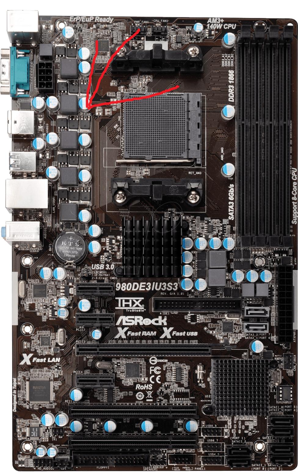

das ist ein top-blow kühler.
das was du jetzt drauf hast ein "stand-kühler"
da wo der pfeil ist das sind die teile die mit gekühlt werden müssen, das tut aberdein kühler nicht.
