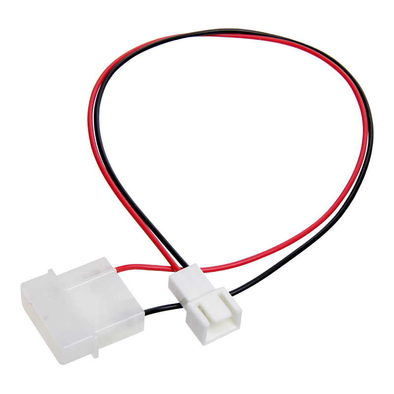

Mit einem 3zu4pin-Adapter könntest Du das Stromkabel der Pumpe auch direkt mit dem Netzteil verbinden. Hast du das so gemacht?

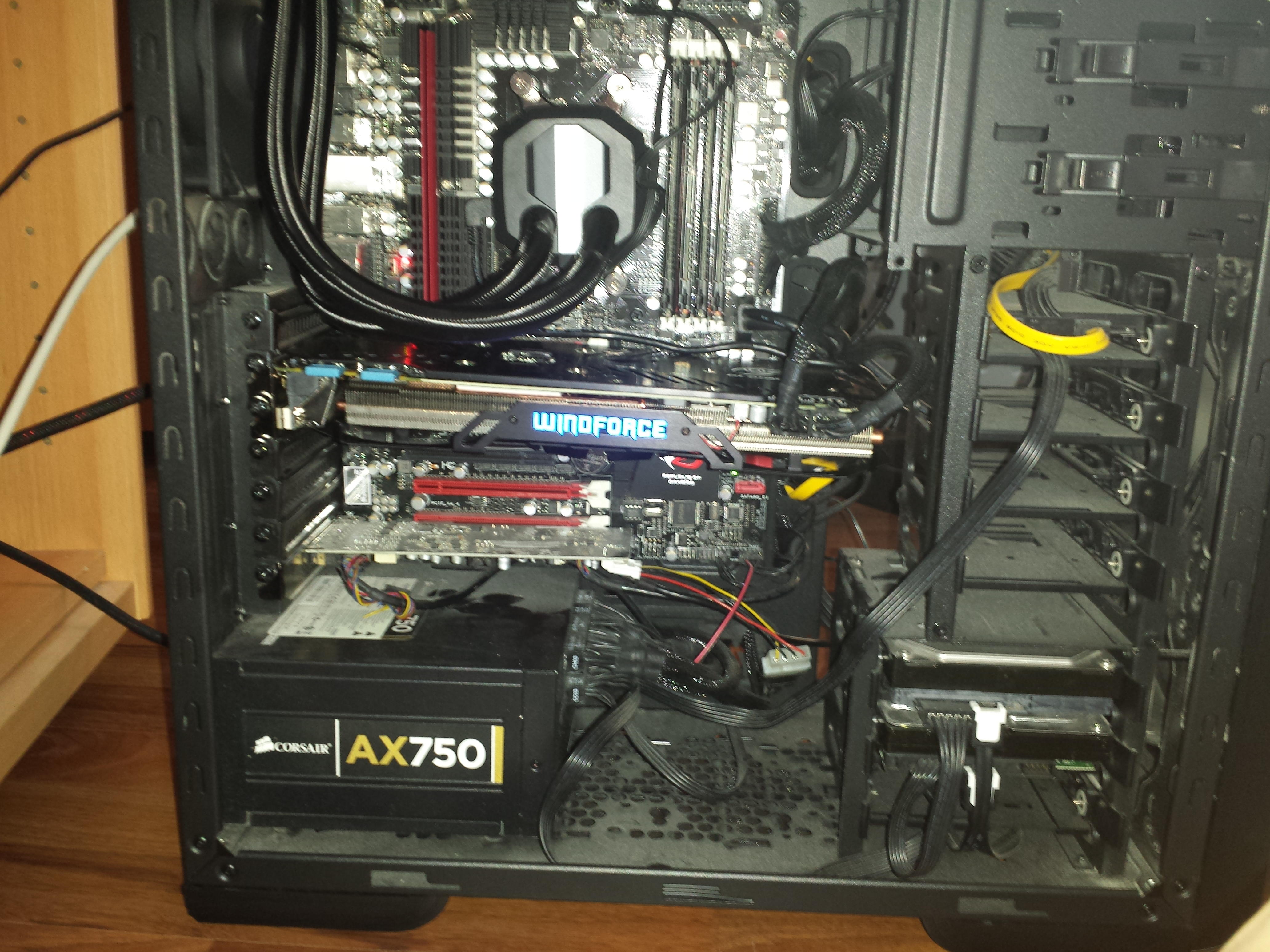

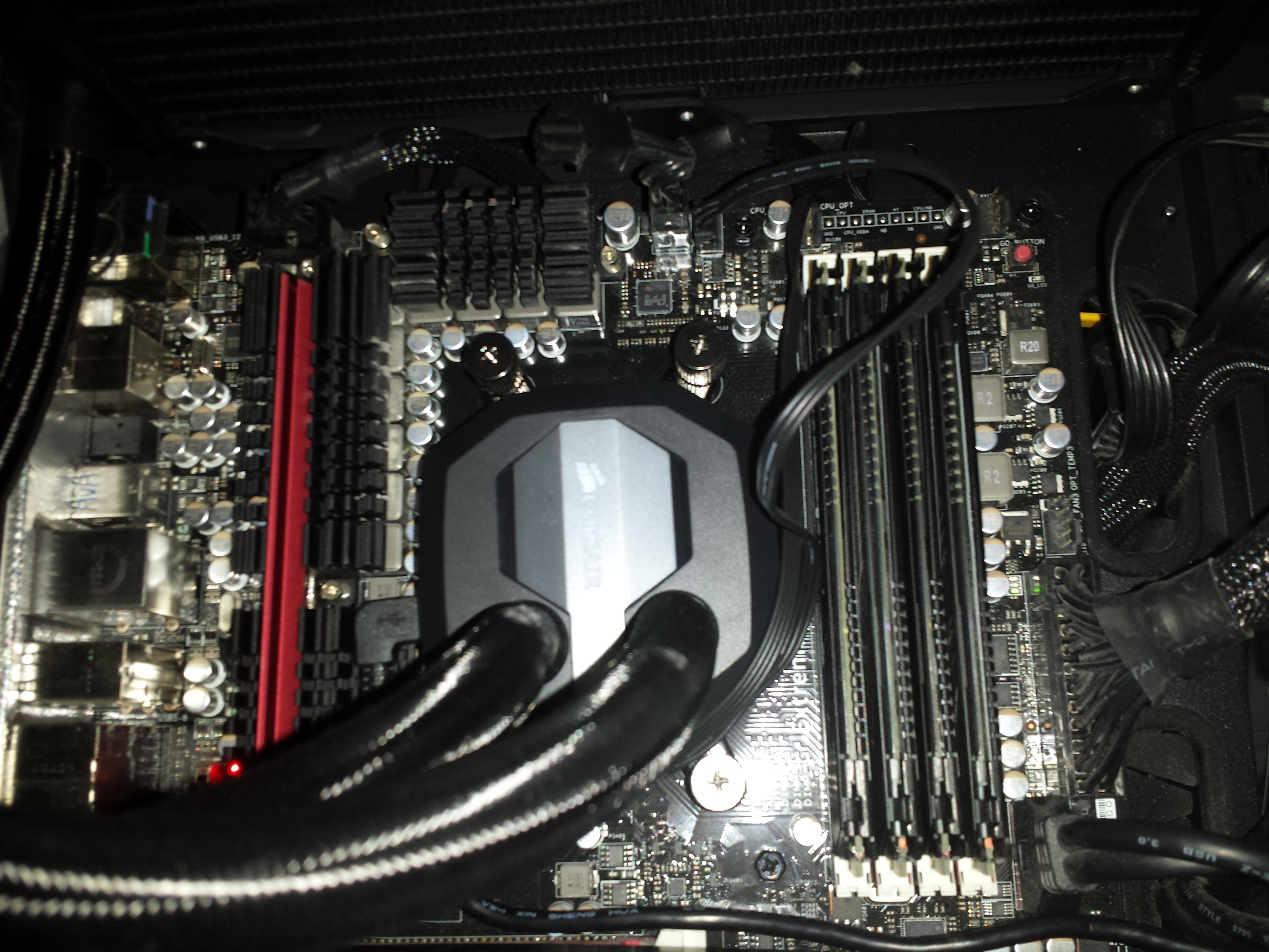

Hi zusammen,
anbei Bilder.

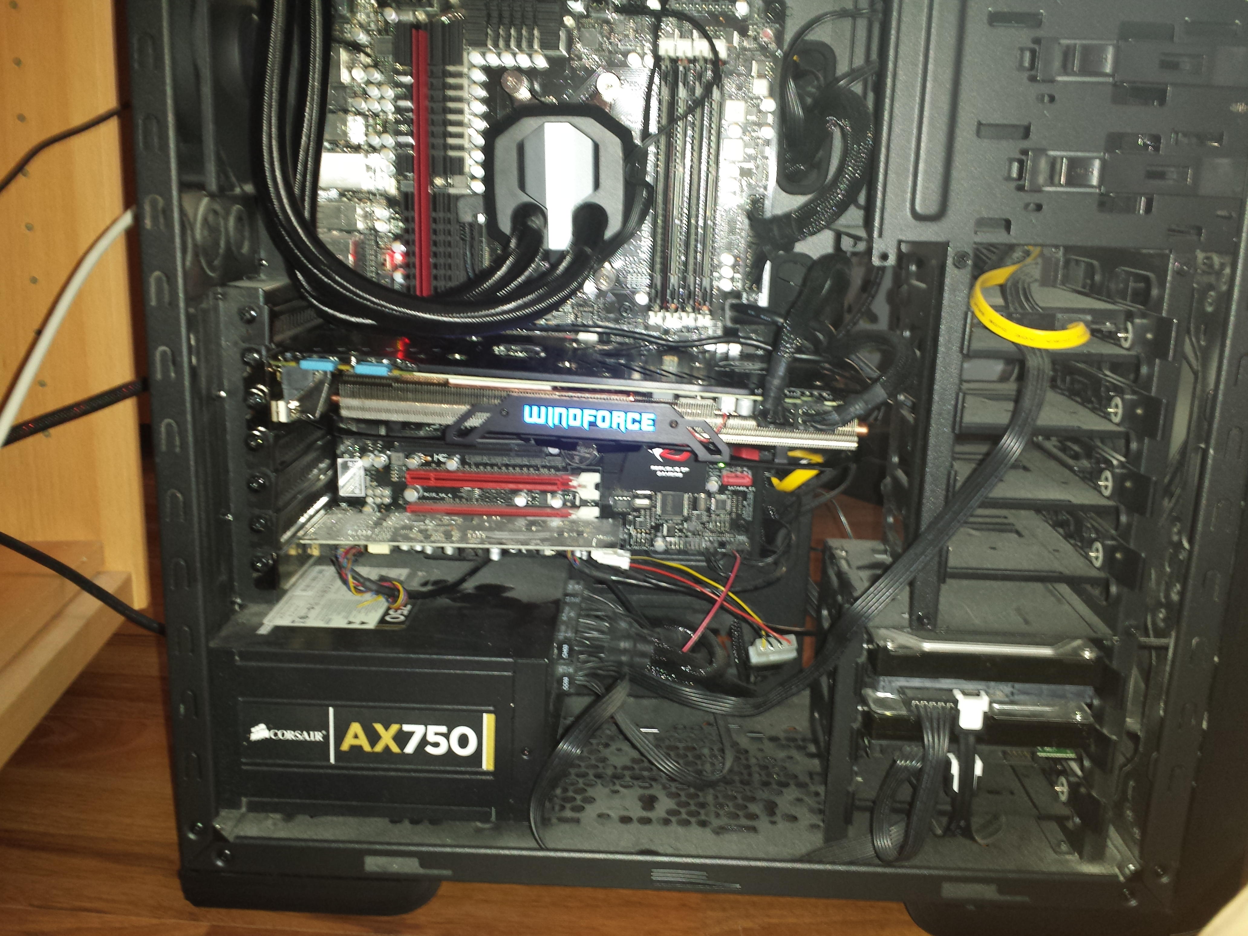

Also auf dem ersten Bild von Links kann man sehen, dass ich den Stromstecker am CPU-Fan angeschlossen habe.

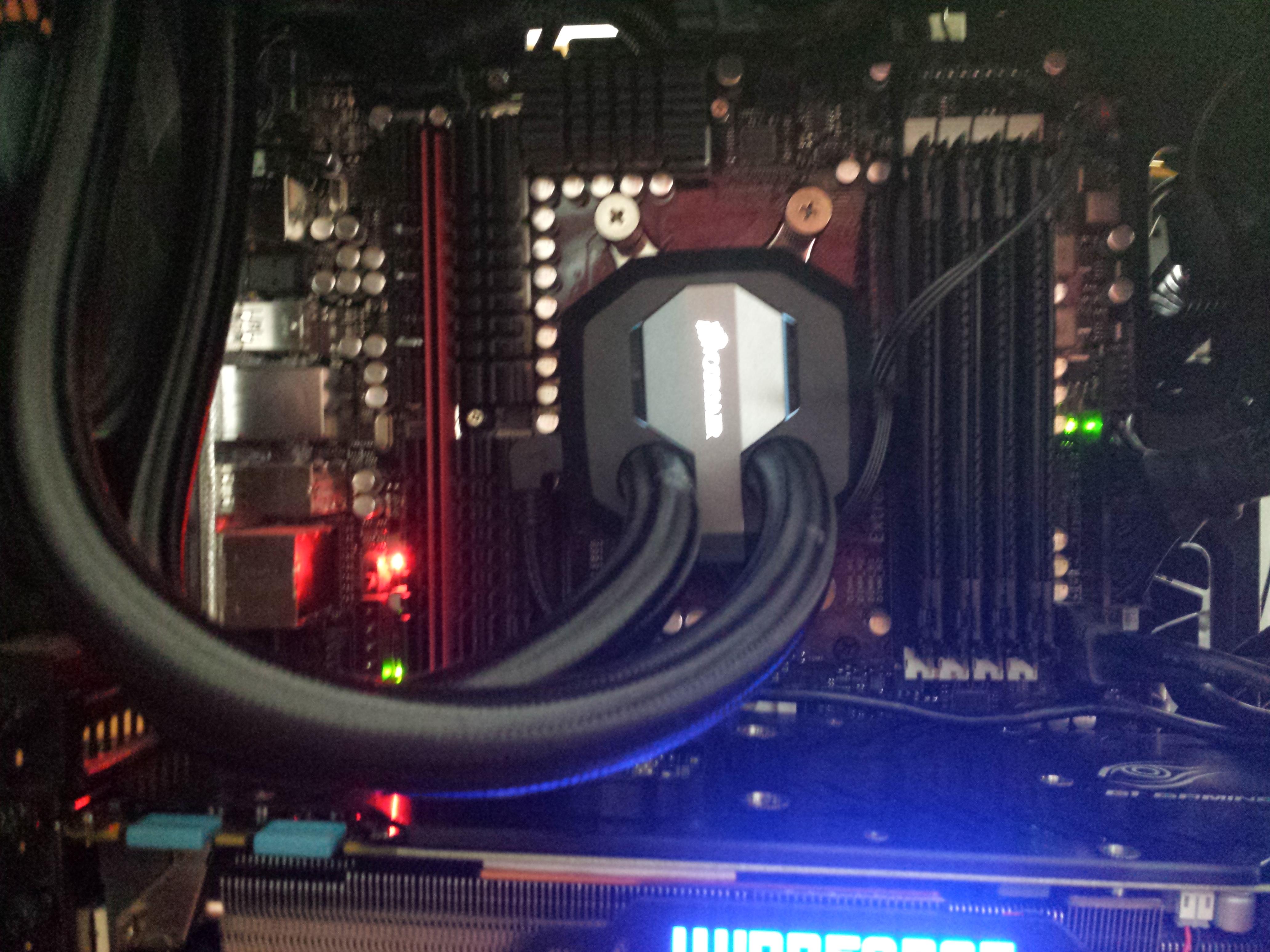

Auf dem 2. Bild hoffe ich, dass es erkennbar ist, dass das Logo aufleuchtet.

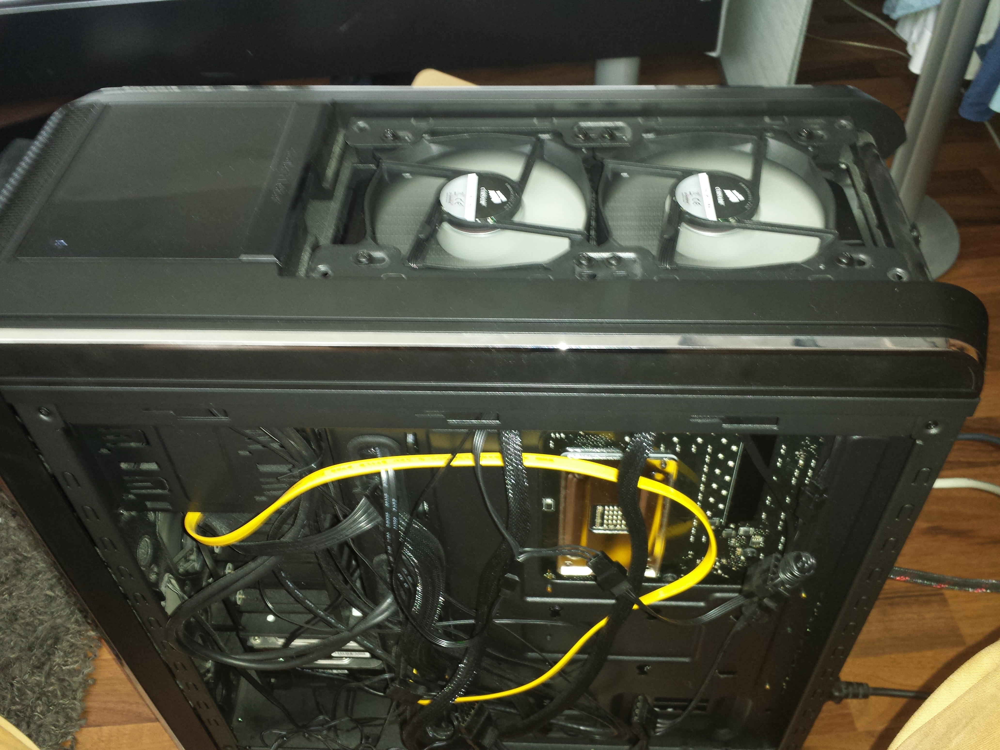

Auf dem 3. Bild wollte ich mal zeigen, dass von der Gesamtansicht her ich den Verdacht habe, als ob die Graka viel versperren würde und merke auch nicht wirklich viel, dass viel Luft durch den Frontgehäuselüfter reingedrückt wird. Könnte dies auch noch eine Ursache sein. Vllt. kann ich die RPM des Frontgehäuselüfters noch höher drehen lassen?

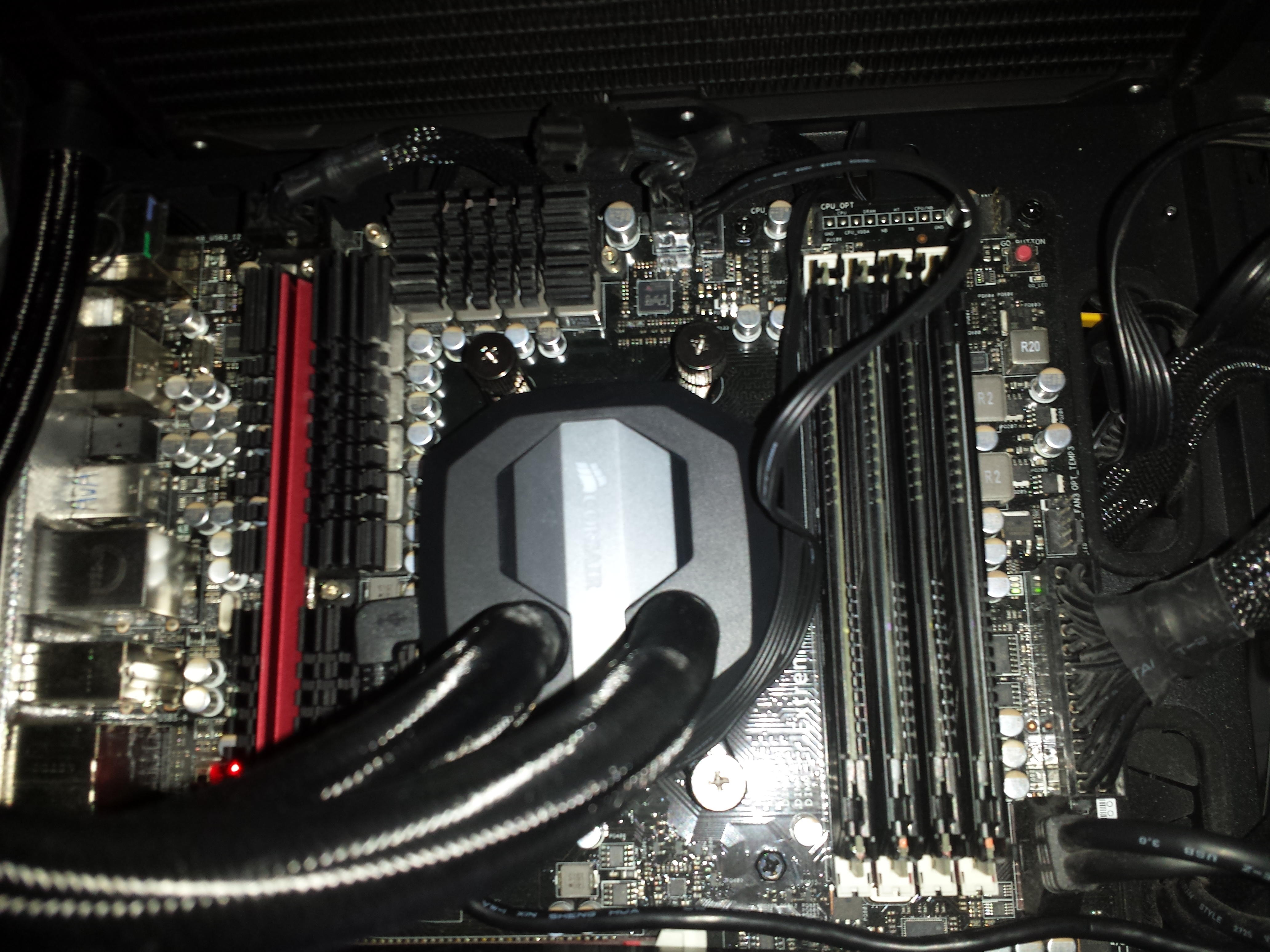

Auf dem 4. Bild wollte ich zeigen, dass die oben liegenden Kabel, die angeschlossenen Lüfter der H100i GTX sind. Man kann auch sehen, dass die sich drehen.

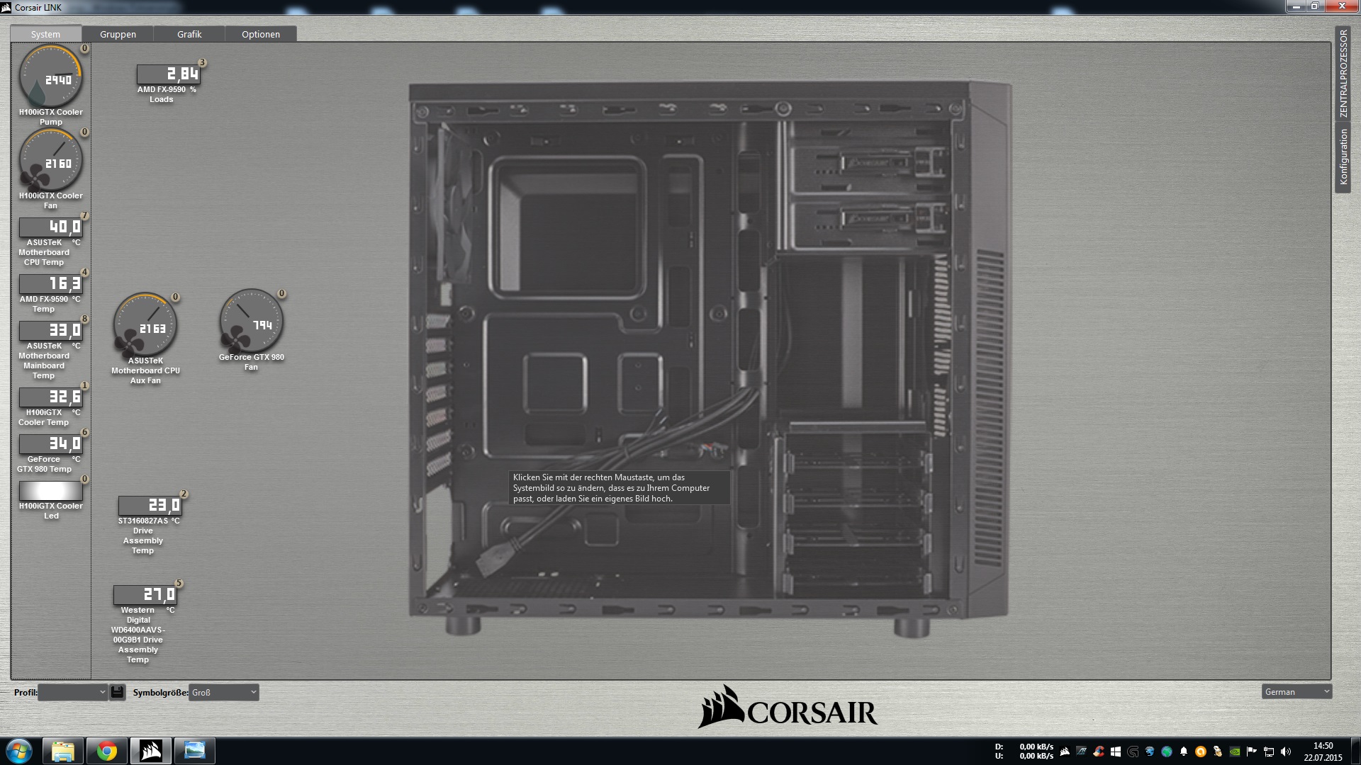

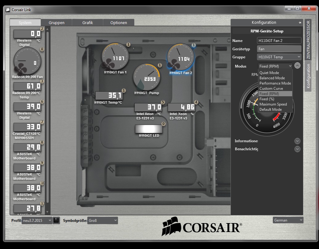

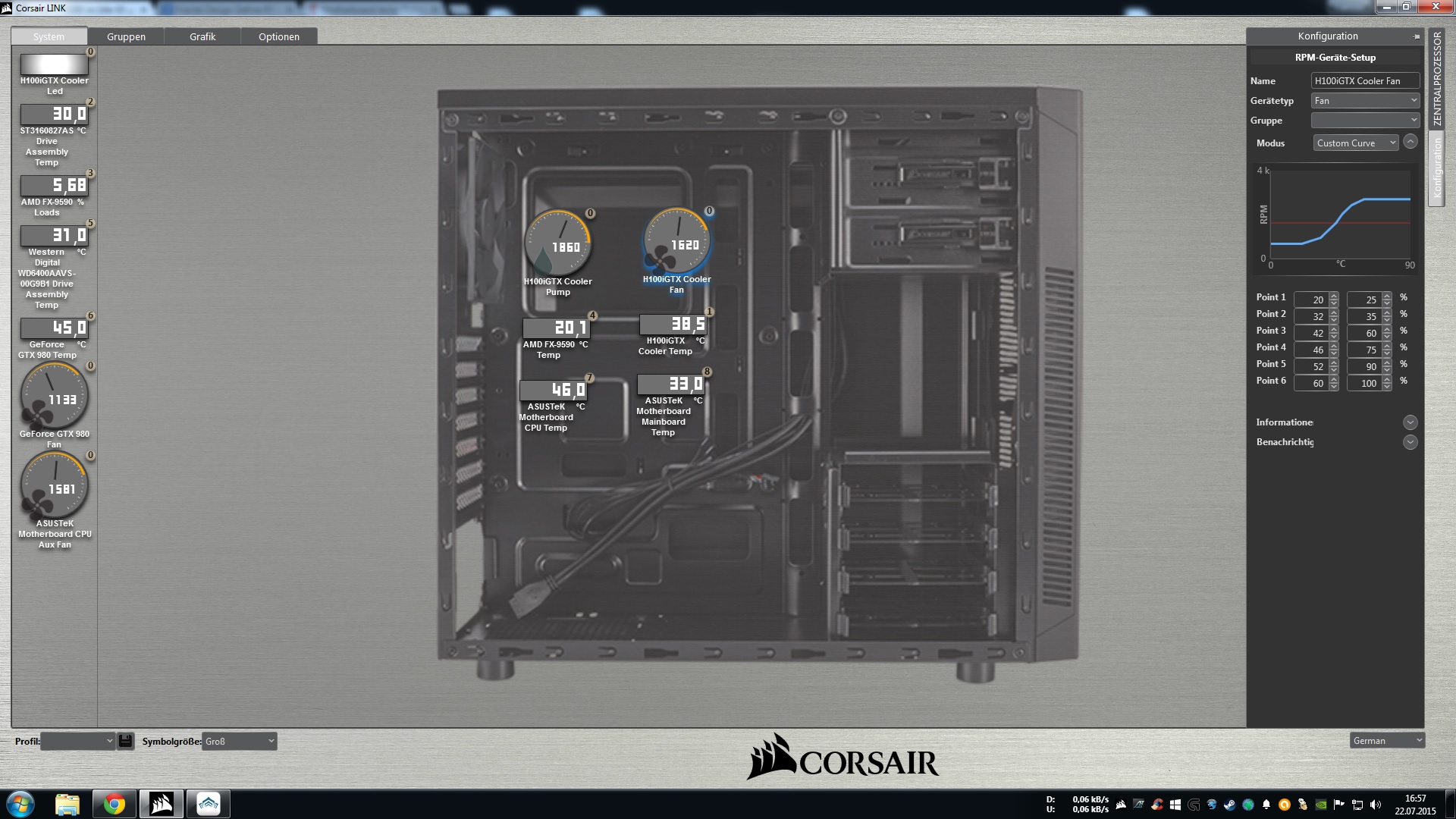

Ich mache gleich noch ein Bild vom Corsair-Link. Was mich irritiert hat ist, dass ich einmal die AMD FX-Temp mit 17-20 Grad habe und einmal die ASUS CPU Temp mit 39 Grad??? Was ist nun die CPU Temp?

Übrigens konnte ich den Pumpenkopf nicht so rum einbauen, so dass das Corsairlogo waagerecht zu lesen ist, da ich wegen Befestigungsschraube unten rechts von der Pumpe das USB-Kabel nicht richtig anschließen konnte.

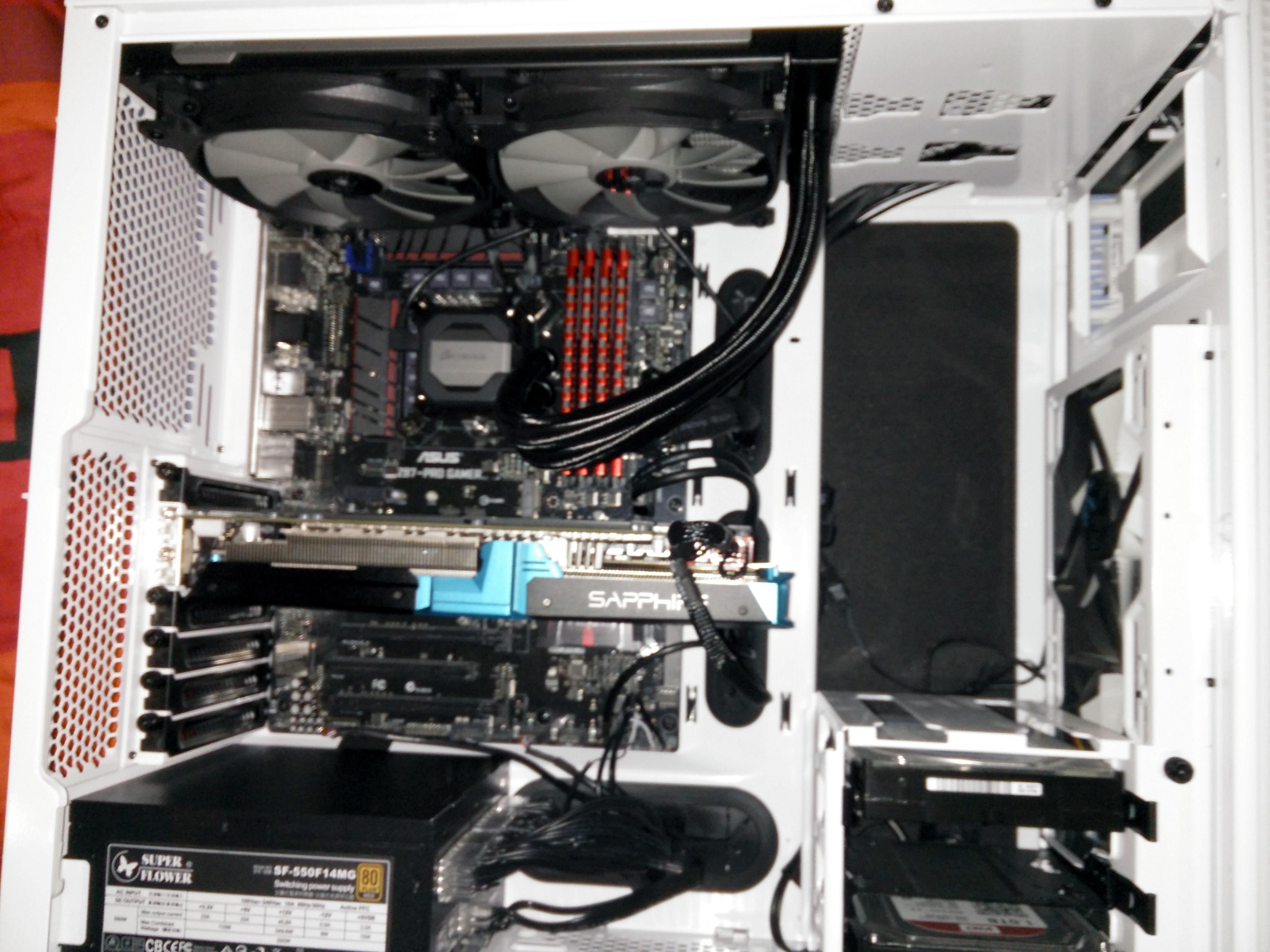

dreh den radi mal mit den schläuchen so das die über den ram gehen. die hängen dem lüfter hinten im weg.
haste 4 oder nur 2 lüfter ? weil deine lüfter zurzeit nur "saugen" das bringt nicht viel

mit einem klick auf jeden einzelnen kannst du alles einzeln einstellen. (pumpe und lüfter)
pumpe würde i auf quiet stellen. und die lüfter musst mal gucken was am besten ist unter lasst. lass meine nur in quiet laufen mit ~1000umdrehungen und pumpe auf quiet.

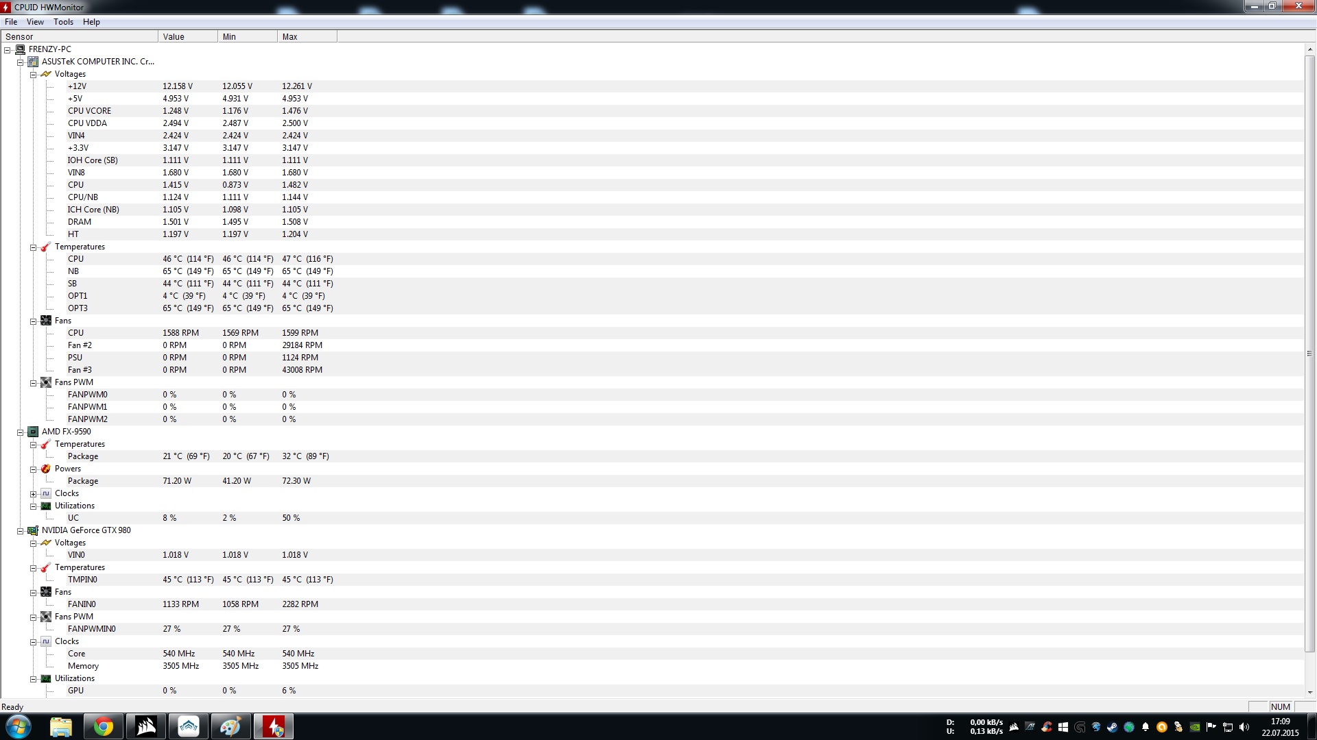

lad dir mal HWmonitor64 und lass das an wenn du zocken tust um zu sehen wie hoch deine cpu geht.
So, hab eben den Rad nun umgedreht, so dass die Schläuche nun über die Rams verlaufen.
@New-Genetics Nein, habe nur 2 saugende, soll aber nur bis zu ein Grad Unterschied geben bzw. ausmachen, laut verschiedenen Tests etc. Daher hatte ich mich für die Saugvariante entscheiden, da zum einen ich den Radiator besser reinigen kann und von oben auch die Lüfter reinigen kann.
die ziehen die luft aus dem gehäuse und das ist ok so.
oder dann so:#
lass deine 2 lüfter so..

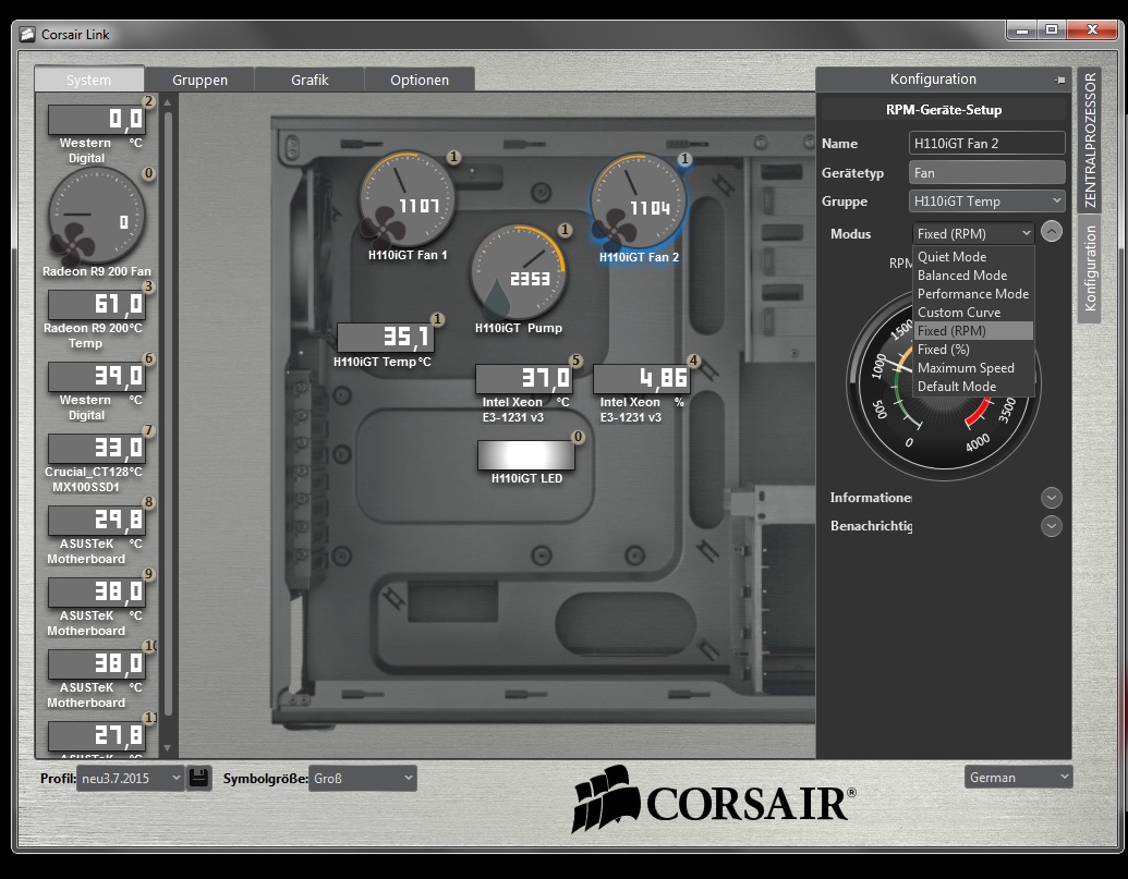

grad gesehn, meine stehen auf Fix 1100
aber solltest immer beide lüfter gleich einstellen
Pupsi, das sieht nice aus ^^
Ich kann beide Lüfter nur über einen Regler einstellen.

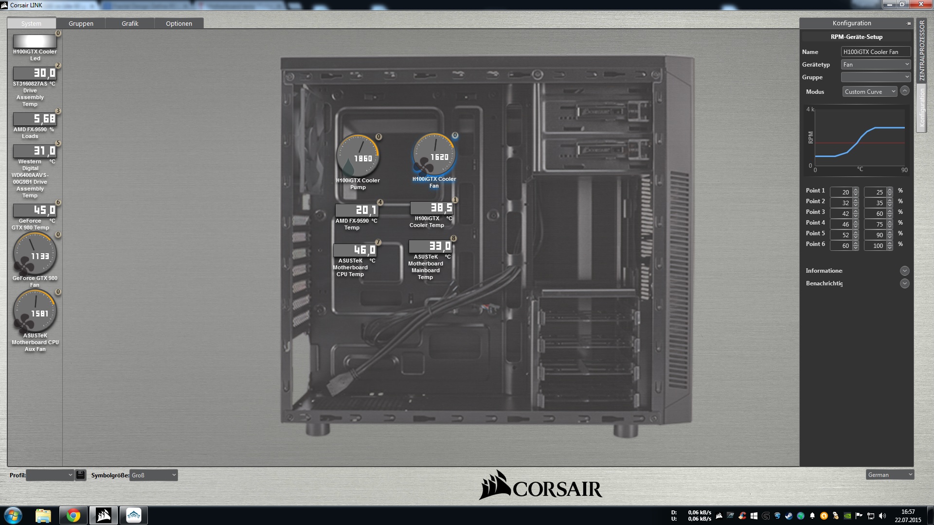

Hab die Pumpe auf quietmode und die Lüfter aus custom umgestellt, so dass die Lüfter bei 60° auf 100% laufen.

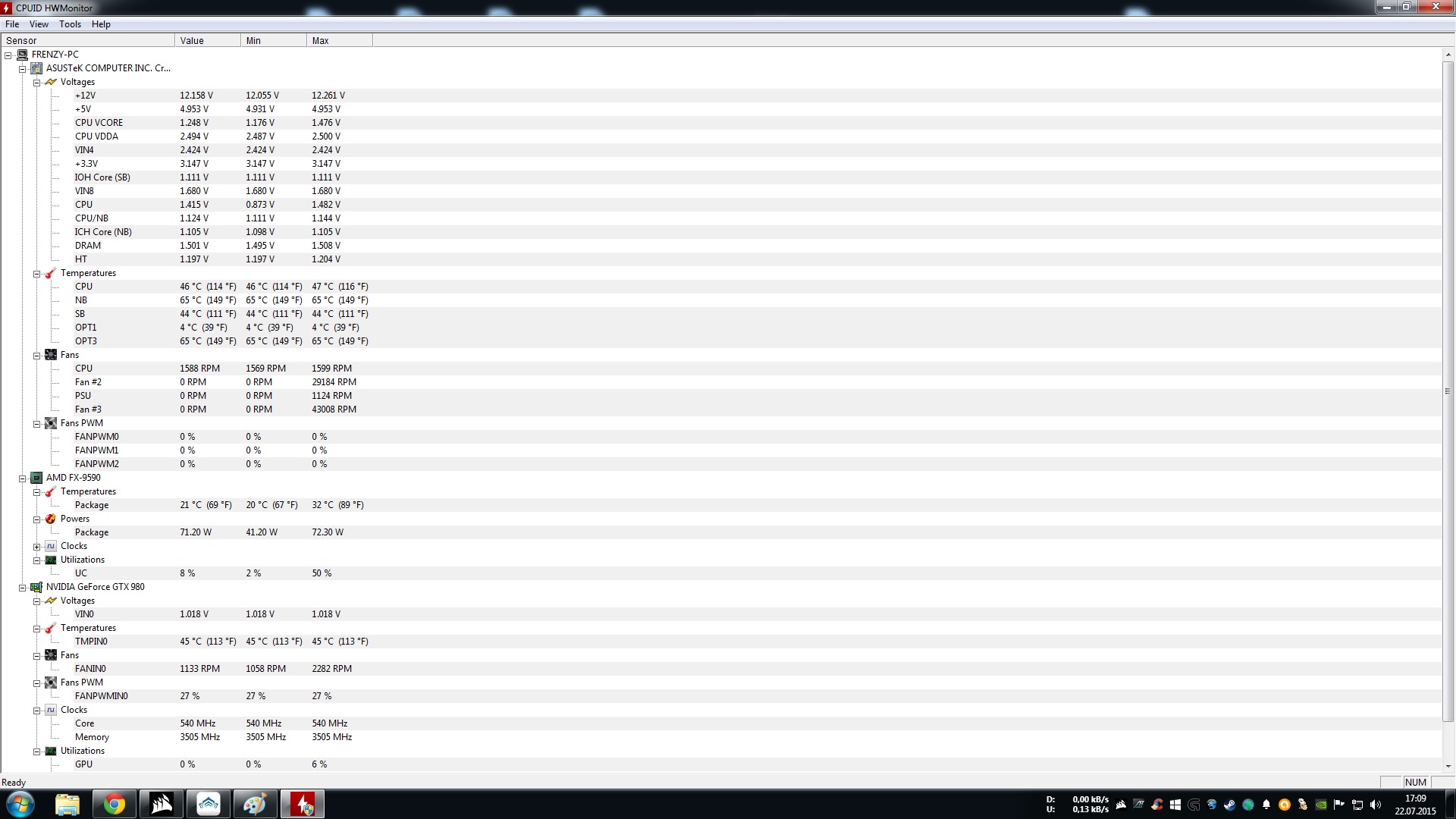

Anbei die Werte vom HWMonitor. Ist das normal, dass die NB mit 65° so hoch ist?

hast du beide lüfter angeschlossen?
wenn ich die symbole vergleiche, hab ich mehr und auch die 2 lüfter einzeln.
kann natürlich sein das es bei dir anders aussieht weil du die gtx hast
und was machen die temps?
teste mal mit LinX. das ist besser als prime95
