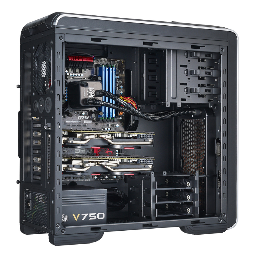

@ Pupsi, unterstützt wohl nur nen 240er. War auf deren Seite: http://www.coolermaster.com/case/mid-tower/cm693/
Wenn du runterscrollst und unter cooling schaust, steht das, dass er an der Decke einen 240er unterstützt. So...und jetzt müssen wir einen guten 240er finden
Viele Grüße.
Edit: Ein Cooler Master in einem Cooler Mastergehäuse würde schon sinn machen oder?

@pupsi ich glaube ich nehme die Cooler Master nepton
Soll wohl auch sehr sehr gut verarbeitet sein, und für 99 € bei Cyperport erhältlich
Aber möchte jetzt lieber nochmal kurz deinen Segen holen.
Wenn ich den Radiator an der Decke anbringe, müssen die Lüfter von innen nach außen pusten oder umgekehrt?
Viele Grüße frenzy
Viele Grüße frenzy

Thanok schrieb:Nornalerweise von innen nach außen.
Problematisch werden dann aber wohl die Spannungswandler sein, denn eine WaKü kühlt diese natürlich auch nicht mit.
im test auf CB haben die ja MBs angegeben wie wohl keine problme damit habn wenn eine AIO drauf kommt statt dem kühler.

Also heißt das, dass ich lieber die Lüfter von Außen nach Innen pusten lassen oder Kühlkörper für die Spannungswandler holen soll?

das soll heißen das je nachdem welches MB du hast mit einer wakü die spannungswandler zu heiß werden und du nochmehr "probleme" bekommen kannst.
hast du eins vonden MB welche in dem test von CB zum 9590 waren dann sollt eine wakü kein problem sein.
aber, du kannst ja trotz alledem es mit der wakü probieren.

Ich habe die Asus Crosshair V Formular (nicht zu verwechseln mit der Crosshair V Formular-Z) Aber nur die Z unterstützt offiziell die 9590. Inoffiziell kann die Crosshair V Formular diese auch händeln. Auf Tomshardware gibt es ein paar Leute, die mit der normalen Crosshair V Formular die 9590 ohne Probleme am laufen haben mit einer WaKü.
Werd es dann probieren. Werde auf jedenfall berichten.
