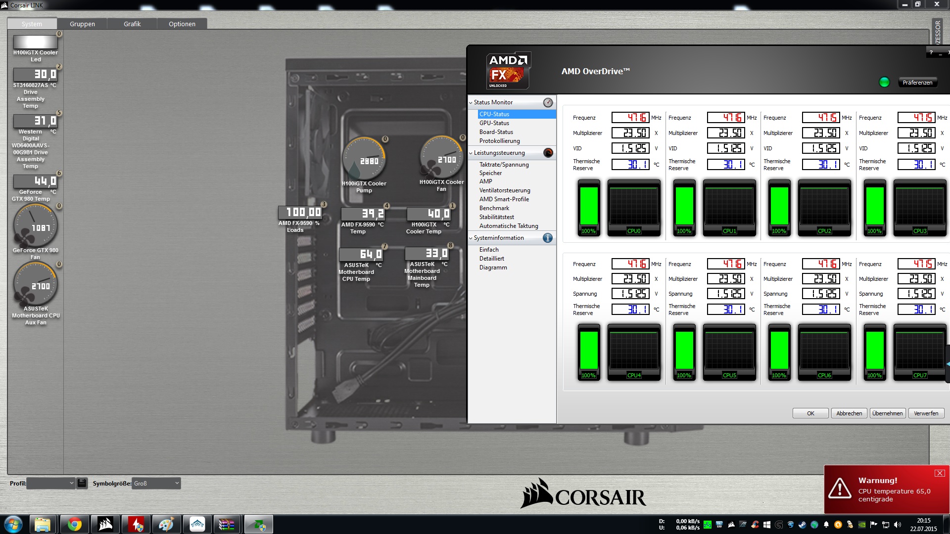

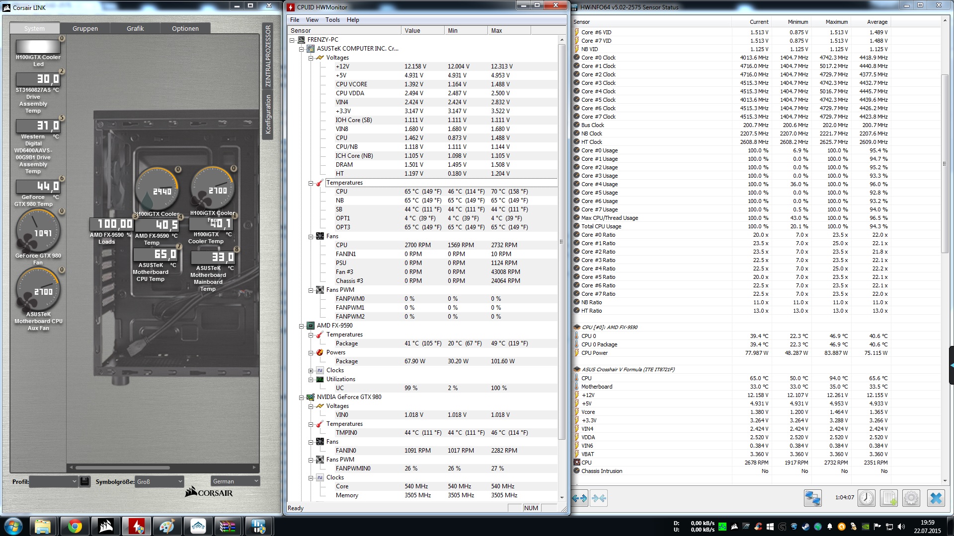

Prime95 läuft noch
Anbei aktuelle Werte. Asus Tec Motherboard Cpu bei 65 Grad.
Die Lüfter bei 2700rpm sind richtig laut :/

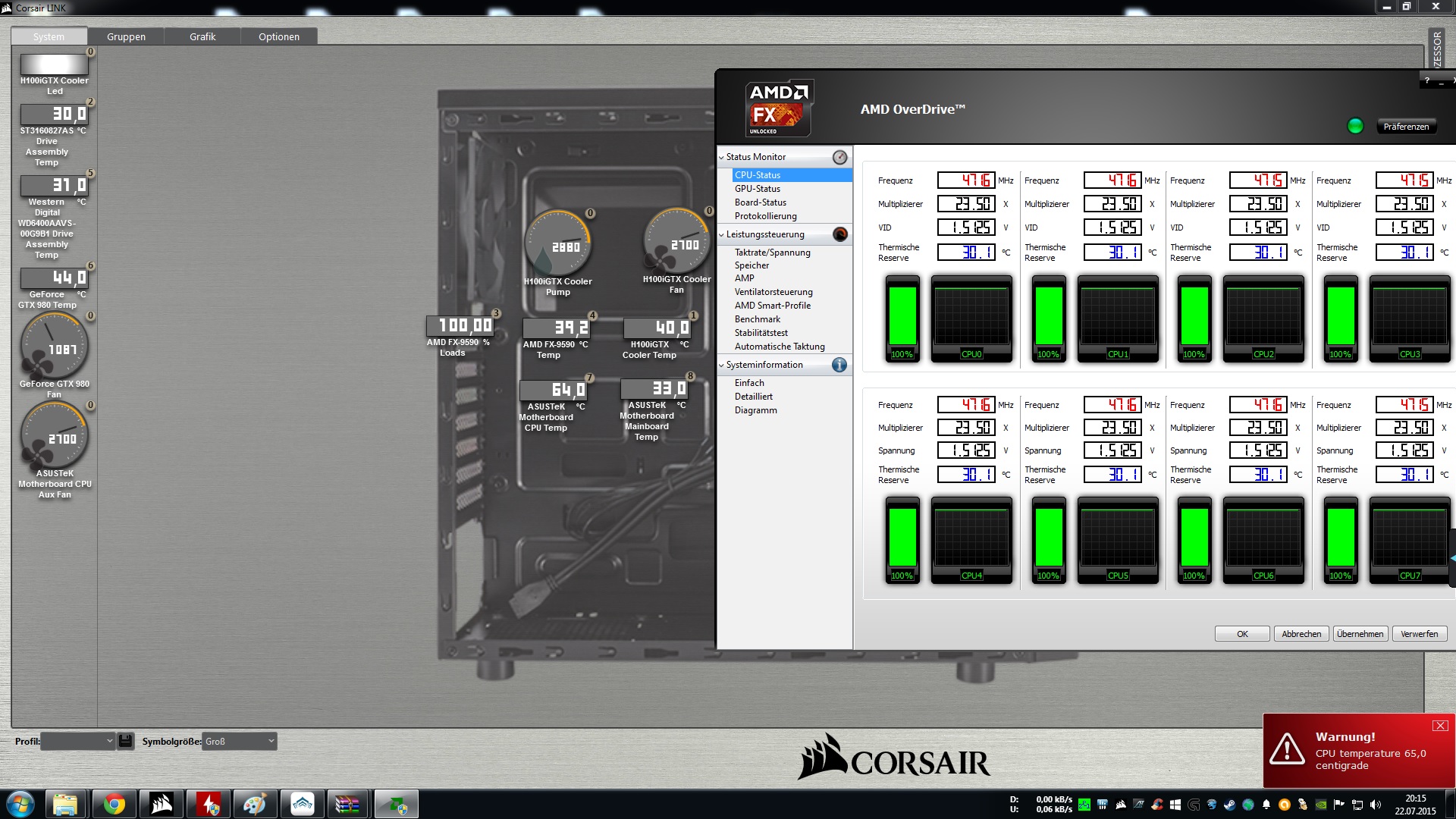

EDIT: Anbei nochmal Screenshot mit AMD Overdrive und Corsair Link. Also sind die CPU-Werte mit 40° doch korrekt! :)
ABER! Was ist das diese ASUS Motherboard- CPU-Temp dann? Ich frage deshalb, weil ich die Vermutung habe, dass die Hitze durch die CPU-Umgebung kommt und das Mainboard sehr sehr heiß wird. Mit dem Finger kann man nur kurz anfassen. Nicht das irgendwelche Kondensatoren durchbrennen nach der Zeit

Ich denke, diese ASUSTEC Motherborad CPU-Temp ist wahrscheinlich die Northbridge Temp. Hm, vllt sollte ich noch einen Lüfter von der Seite noch draufpusten lassen?
Ah, ich hab die Idee Leute ! Ich klatsch meinen Alpenfönlüfter noch rein.
Übrigens stelle ich beim Overdrive auch fest, dass der 9590 nie in den Turbo mit 5Ghz geht, sondern immer von 4,7 ghz auf 4,5 ghz dorsselt. Kommt glaube ich auch durhc den Northbridge, obwohl die CPU nur 40 Grad warm ist.
EDIT: Also noch nun über 2 Stunden Zocken, kann ich sagen, dass die Temp der Northbridge bei ca. 55 Grad lag und die Temp der Cpu bei 25 Grad. Also die Cpu ist wirklich super kühl. Echt super Werte! Wg der Northbrigde werde ich dann, aber noch einen Lüfter wie gesagt montieren, um die Temp weiter runter zu drehen. Habe nämlich gelesen, dass es bei den Formular Board eine Schwäche sein soll. Aber zumindest keine Freezes oder Abstürze mehr ^^
Danke euch allen, vor allem die Pupsi. Aber halte euch noch auf dem laufenden wegen der Northbridge. ^^

Die Werte von AMD Overdrive (also 30 K therm. Reserve bei P95) sind genau das, was man mit einer AiO-WaKü erwarten kann! Also von daher alles bestens :daumen: (Ich selbst lag zwar wie gesagt mit meiner damaligen modularen WaKü noch etwas besser, aber mit deutlich mehr Radi-Fläche und offenem benchtable, und bei geringerer Außentemperatur! Dafür allerdings flüsterleise - aber na ja, dafür auch für 'nen paar Hundert € und etlichem Arbeitsaufwand mit verschlauchen, befüllen, entlüften...)
Der Wert "CPU Temperature" bei HWMonitor (max. 70° C) bezieht auf den Sensor im CPU-Sockel des Mainboards! 70° C unter Vollast sind für einen FX-9590 ebenfalls total normal!
Nee, auch dieses Taktabsenken ist für die AMD FX typisch! (Und auf die 5 GHz zackt er höchstens sporadisch für ne Sekunde hoch, teste mal den 3dMark Firestrike, da KÖNNTE es ab und zu klappen!) Das Thema wurde hier schon x-mal durchgekaut und ist ein echter Dauer"brenner" :p Wenn er bei Dir "nur" bis auf 4,5 GHz geht und nicht nocjh weiter runter - möglich ist bis zu 1,4 GHZ! - so spricht das für eine sehr gute Kühlung! Ganz verhindern lässt es sich nämlich nicht (bzw. auf manchen Boards schon, aber nicht "zum Nulltarif"), s. hier #13: https://www.computerbase.de/forum/threads/amd-fx-8150-tacktet-runter-warum.1351917/ oder hier #26: https://www.computerbase.de/forum/threads/cpu-temperatur-fx-8350.1219319/page-2
Kurzum: Alles läuft so, wie man es bei dieser CPU+AiO erwartet, wenn es jetzt keine Freezes, Aussetzer etc. gibt, genieße das (Zocker-)leben :D!
