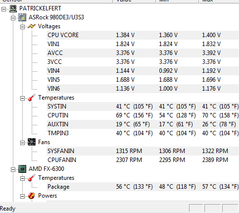

So habe neue Wlp aufgetragen den Lüfter erneut montiert und alles mögliche getstet keine veränderung. Habe gerade mal 5 min prime95 laufen lassen und folgende Temps bekommen. Das es am Mainboard liegt würde mich sehr wundern da ich vorher ebenfalls das Micro Atx board von Asrock hatte was gerade mal 39€ kostet, damit hatte ich nie Probleme. Benutze ja sogar den selben Lüfter sowie die selbe Cpu. Ausserdem brauche ich den Pc nur für Office Anwendungen und ab und zu mal Cs Go dafür sollte so ein Board schon reichen. Vielleicht kann mir jemand sagen ob ich auf die Package Temps oder Cputin schauen muss? Unbenannt.PNG
CPUTIN ist der Sensor auf dem Mainboard - Packages von der CPU.
Aber deine VCore ist mit 1.4V ziemlich hoch - hast du irgendwelche OC Einstellungen geladen?
Standardwert sollte ~1.25V sein - würde mal ein BIOS Reset durchführen.
