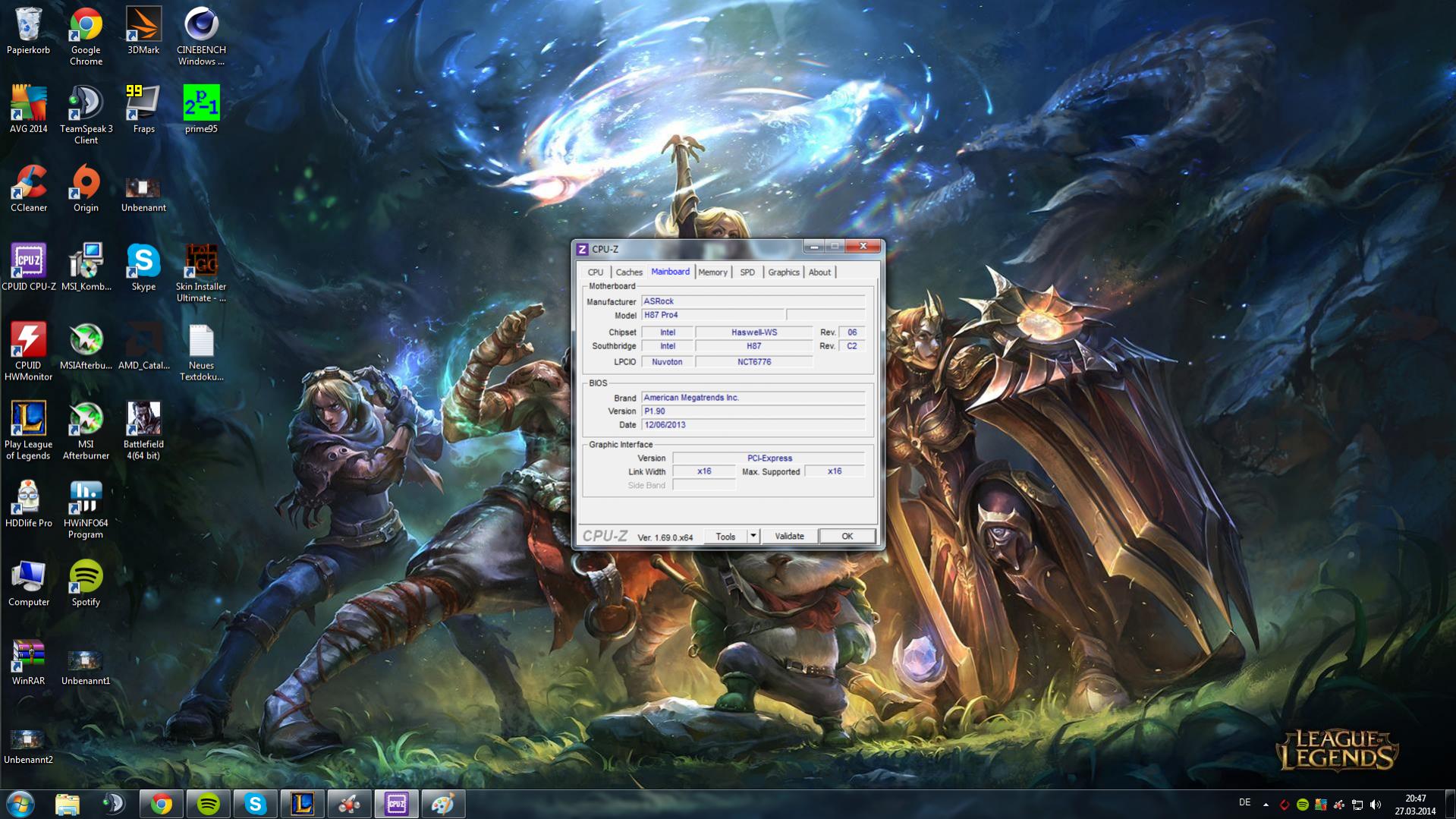

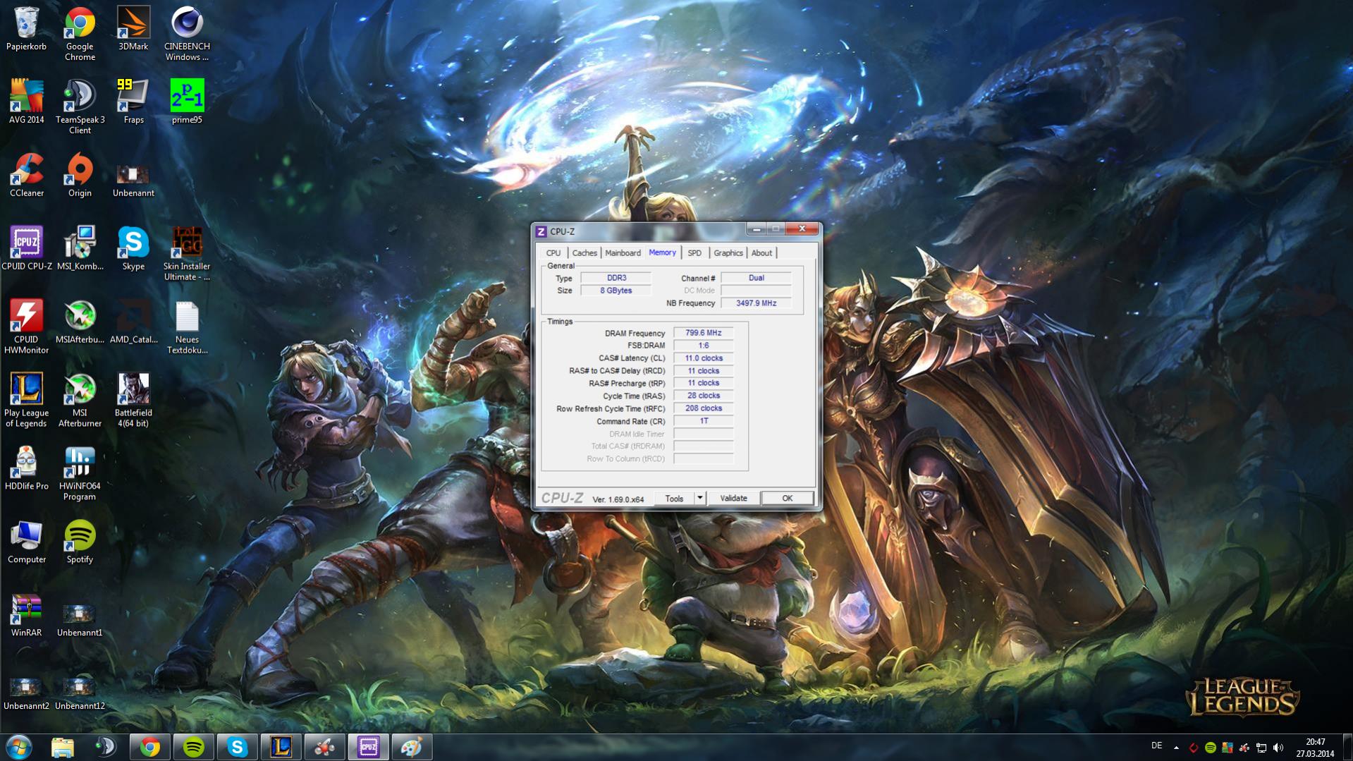

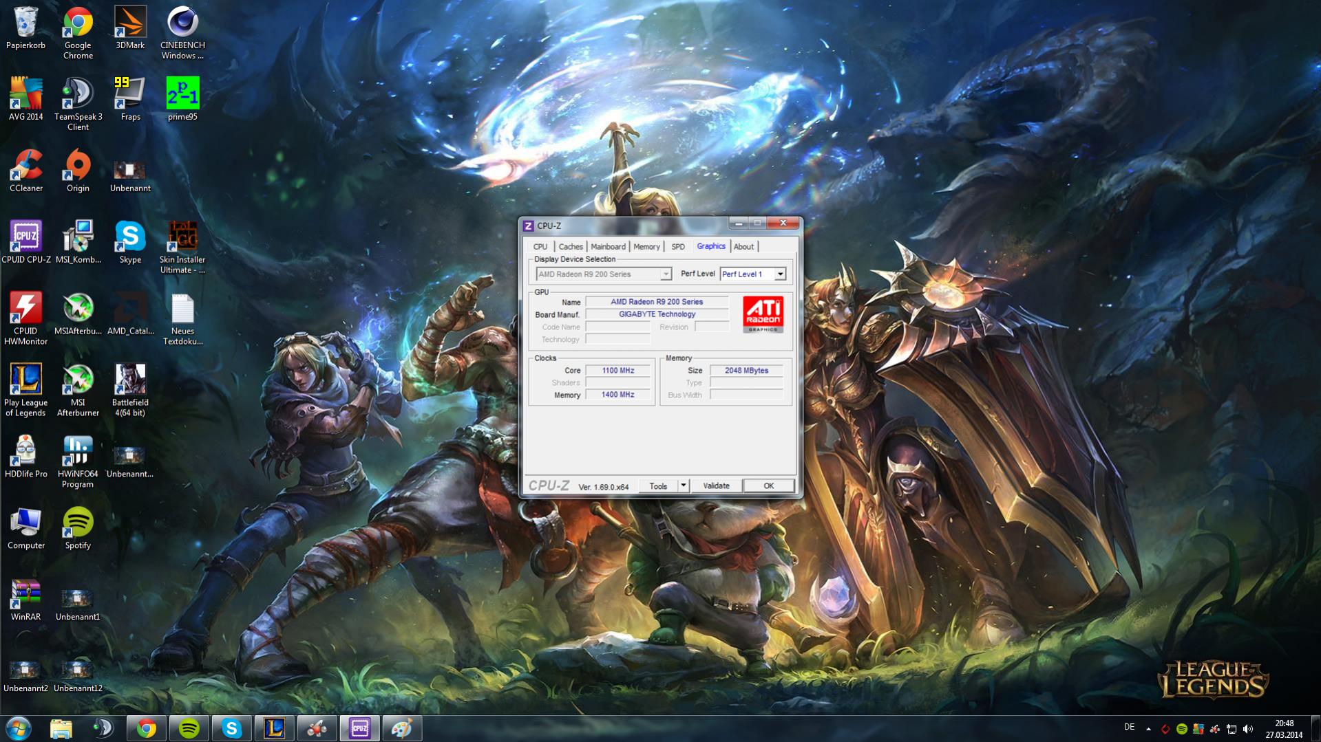

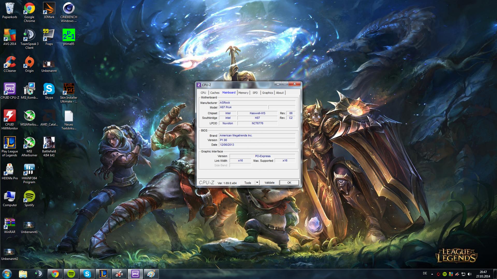

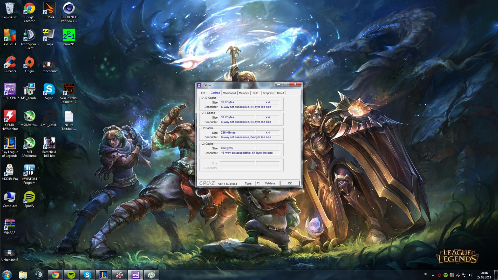

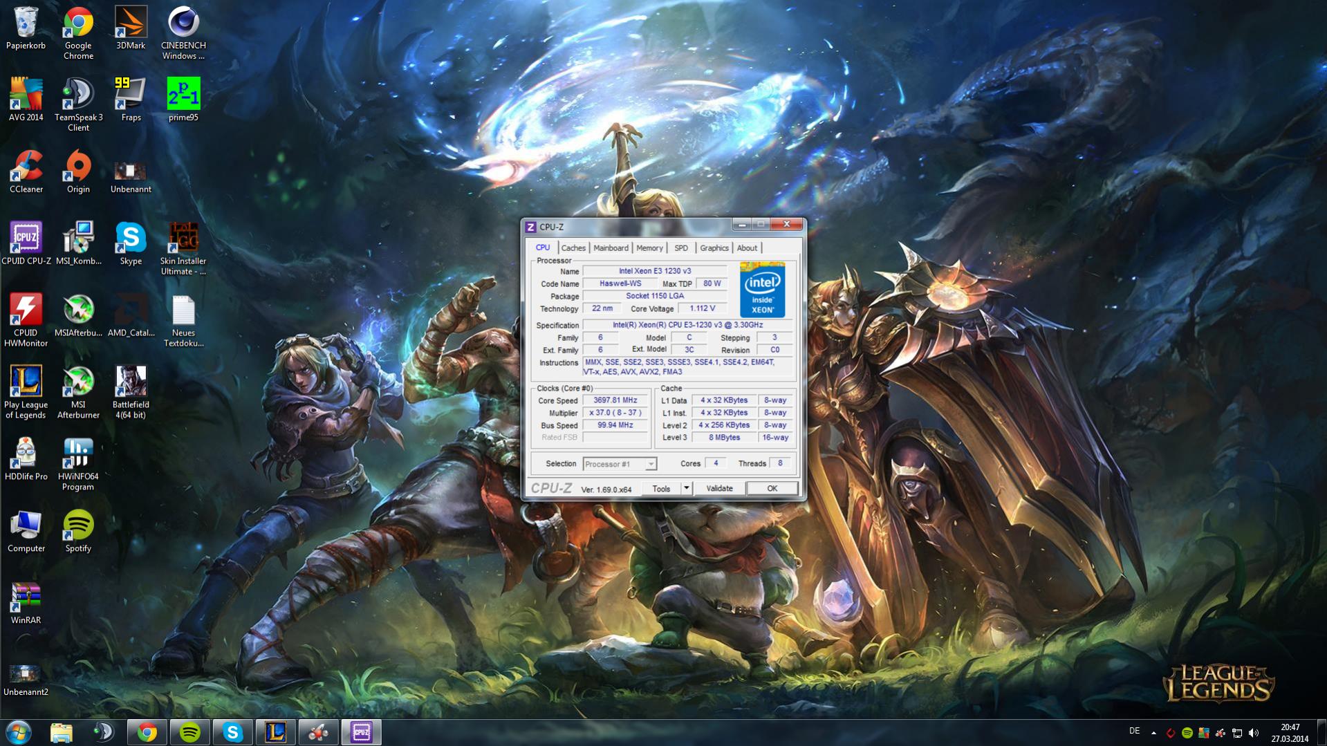

hahah sry ich habe keine lust auf alles zu achten also könntest du mir bitte das mit dem bios mal besser eklären? um zu erfahren ob es am bios liegt. Ich habe schon ein bissel in AMD catalyst control center rumgespielt und habe keine ruckler aber vllt kommt es ja noch wie ich schon sagte sie sind selten. ich habe ein paar bilder von cpu Z gemacht Unbenannt1203.jpg Unbenannt120.jpg Unbenannt2.jpgUnbenannt12.jpgUnbenannt1.jpg Mein Netzteil ist sehr schlecht nur mal so ob es daran liegt hmmm.

Und warum läuft dein Intel permanent mit dem "Turbo"-Clock?
Hast du da etwas verstellt oder ist das beim Xeon normal (an die Intel User)?
Ich hatte Windows cpu parking oder so ausgeschaltet damit alle kerne benutzt werden. Das tat ich damit mein fx 6300 besser läuft hat aber nicht geholfen ich glaube das ist noch an.
