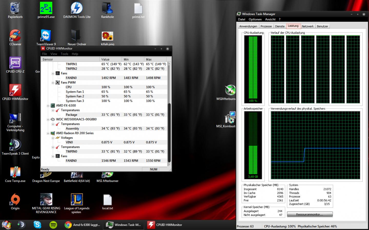

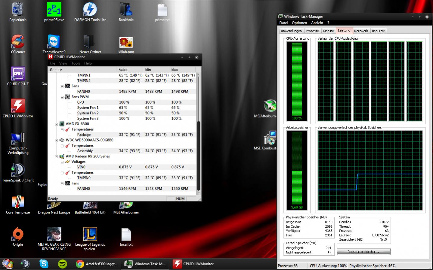

:freak: nein nein da hab ich prime an^^ um die temparaturen auf 100% last zu zeigen hatte es ne minute an und es war ne weile auf 33 grad
und mein mainboard hat mein cpu auf 3,76 übertaktet vergessen zu sagen Genie oc oder so hieß das
Unbenassnnt.jpg und welchen ist schwach?
Der Screen sagt nichts aus, da du ja "Prime" anhast und nicht "spielst".
Du musst dein/e Spiel/e spielen und dann kann man sagen: X limitiert Y.
Deine Grafikkarte ist ja im Idle (kein Spiel an) und besitzt 0% Last (wie du ja ablesen kannst am Graphen), was soll man da schon für Rückschlüsse ziehen?

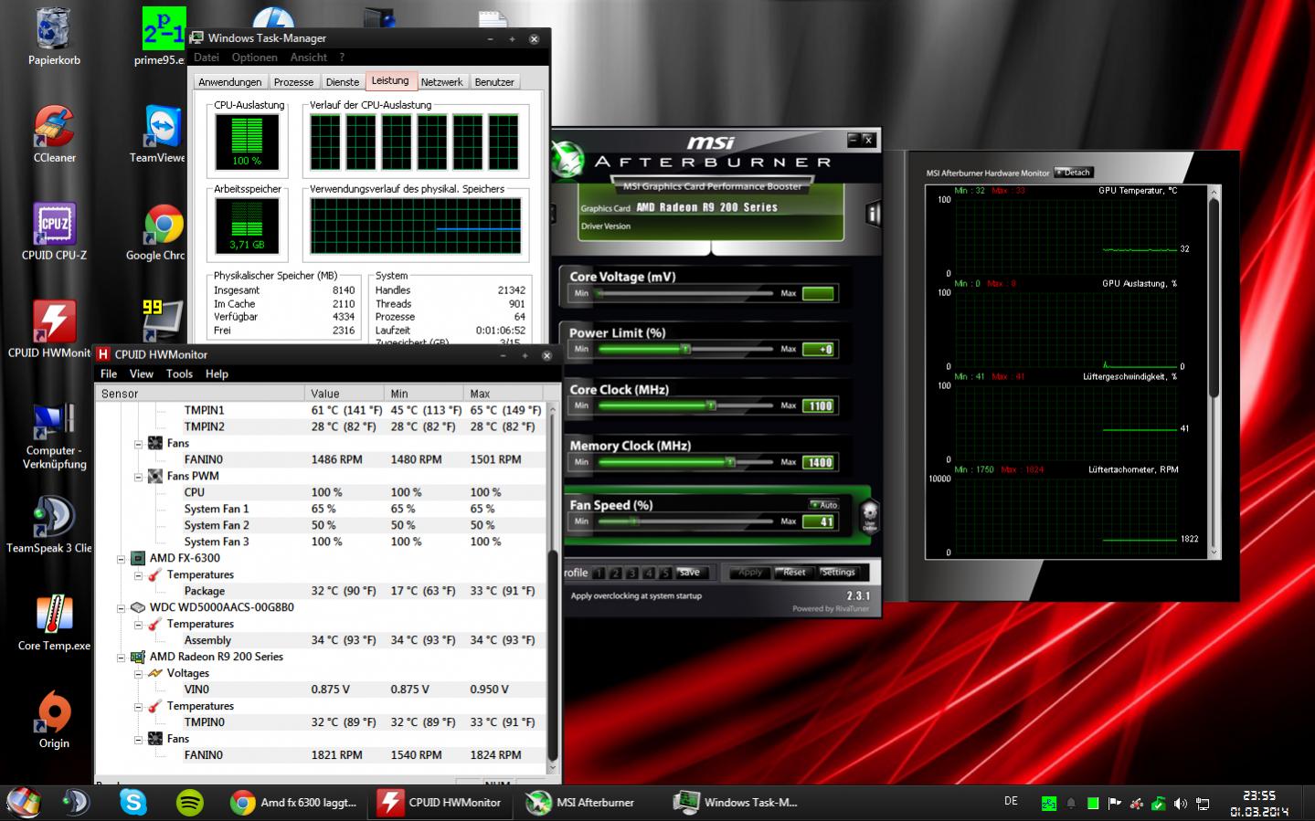

wo sehe ich dann was sich mehr auslastet? ich sehe das ja nur die Temp von graka und cpu auslastung
soll ich mal bf4 starten und dann screenshot schießen`?
Im Taskmanager die CPU-Auslastung (oder halt bei HWInfo).
Beim Afterburner der zweite Graph von oben die GPU (Grafikkarte)-Auslastung (oder halt bei HWInfo).
Was bei welchen Auslastungsszenarien der Fall ist steht oben.
BF4 mal 5-10min spielen, sonst bringst ja nichts nur kurz ins Menü zu gehen, da es dort "keine" Last gibt.
