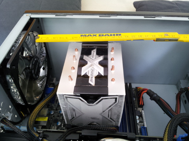

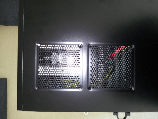

Zurück zum Thema CPU Kühler: Habe noch mal meinen Tower ausgemessen und frage mich, ob der Scythe Grand Kama Cross 2 da überhaupt richtig reinpasst. Das Teil ist 17,6 CM breit, d.h. es würde auf der linken Seite nur 1cm vom saugenden Gehäuselüfter entfernt sein und nach recht bis über die äußere RAM Bank ragen (siehe Bild, ist leider perspektivisch etwas verzerrt). Zum Vergleich: der aktuelle Kühler ist 10cm breit.

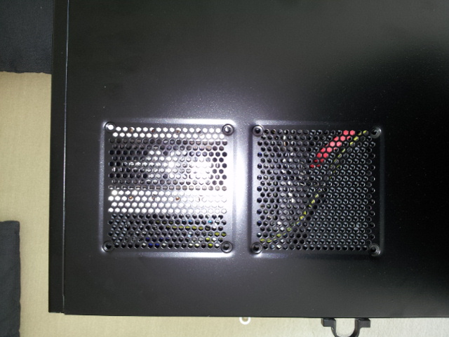

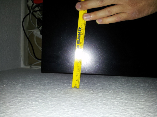

Die Höhe des Scythe beträgt 14cm. Damit wäre er nur ca 4,5cm von der Gehäusewand entfernt. allerdings befindet sich an der Stelle des Gehäuses auch ein Luftdurchlass (zweites Bild). Allerdings wäre hier wohl wieder zu beachten, dass der Tower auf dieser Seite nur 3cm von einer Wand entfernt steht (drittes Bild).
Kann ich den Scythe unter diesen Voraussetzungen verwenden?

Für mich sieht das eher nach 3mm Abstand zur Wand aus.
Da bringt Dir der Kama Cross nichts, wenn er keine kühle Lüft von außen ansaugen kann.
Drei bis vier cm sollte zwischen Seitenteil und Wand Platz sein.
Jup da musst nach ner Alternative schauen ... gibt ja aber noch einige andere Gute Top Blower ... auch von Scyte oder Thermalright oder Noctua .. kommt aufs Budget drauf an .
Aber wenigstens einer der gleich mal selber mit dem Zollstock messen tut als einfach nur zu fragen ... dafür mal Daumen hoch ... so viel mitdenken schaffen die wenigsten noch.
Für dich was zur Entscheidungsfindung

Es sind aber tatsächlich 3 cm. Ich weiß nicht, wieso das auf dem Bild so komisch aussieht. An 2 oder 3 cm. soll es nun nicht scheitern, ich kann den Schreibtisch und dann auch den Rechner noch 2-3 cm weiter in den Raum ziehen. Dann wären es 5-6cm von Gehäusewand bis zur Zimmerwand. das müsste dann ja reichen, denn du sprichst von 3-4 cm
Reichen denn die ca. 4 cm vom Kühler bis zur Gehäusewand aus?
Und: Stellt die Breite des Kama Cross ein Problem dar, insbesondere nur 1-2 cm abstand zum Gehäuselüfter? Kann es passieren, dass der Gehäuselüfter direkt Luft wegsaugt, die eigentlich für CPU und Mainboard gedacht war?
Eigentlich hatte ich mich nun schon auf den Kama Cross eingeschossen, da ihn hier viele empfehlen und er auch relativ günstig zu haben ist.
Danke, 63ck0.

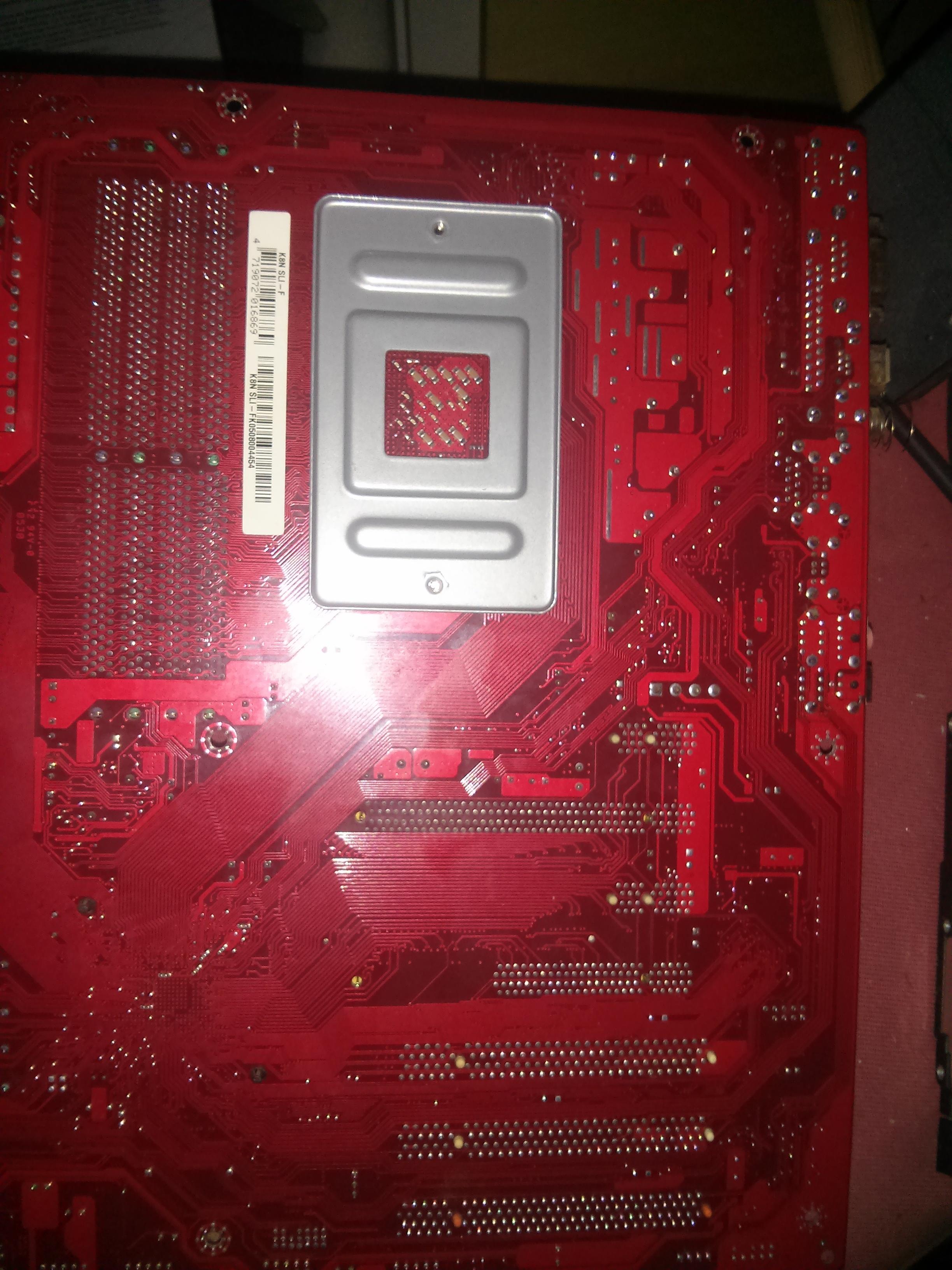

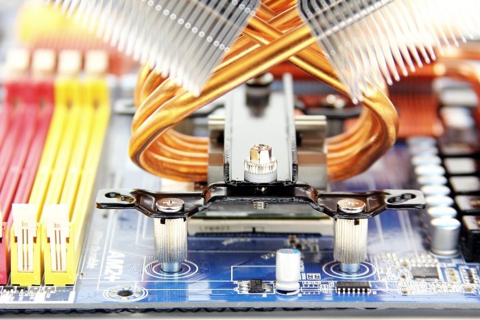

Eine finale Frage hätte ich noch: Auf der Herstellerseite findet sich der Hinweis:"Bitte beachten Sie, das für die Montage auf Mainboards mit AMD-Sockel die original Backplate des Mainboards benötigt wird."
Was ist eine Mainboard "Backplate"? Habe schon ein bisschen gegoogled, da sieht es aus, als wenn das nur irgendein Metallkreuz wäre, dass unter das unter das Mainboard geschraubt wird. In der Verpackung meines Mainboards habe ich das nicht. Habe das Mainboard jetzt nicht extra ausgebaut, um nachzuschauen aber wenn die backplate nicht standardmäßig am Mainboard montirt ist bei Auslieferung, dann habe ich keine...

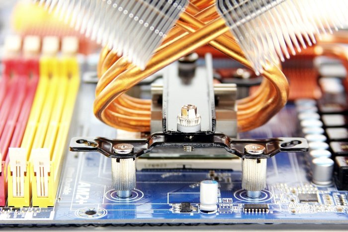

Könnte sein, dass das Board über keine Backplate verfügt, siehe http://www.asrock.com/mb/photo/880GMHU3S3(L1).jpg da sind die Retentionmodule mit den weißen Kunststoffspreiz-Pins befestigt worden und nicht mit Schrauben die i.d.R. bei der/ einer Backplate verwendet werden.
Die Rückseite des Boards sieht so http://nixpro.by/published/publicda...cts_pictures/119/1199/11993/119932/487417.jpg aus. Was dafür spricht, dass keine Backplate bei dem Board verwendet wird/ wurde.
Die Backplate für AM3(+) Boards sieht übrigens so http://www.noctua.at/images/faqs/faq_amd_backplate.jpg aus.
@Adok: Heißt das, dass ich den Lüfter dann mit diesen pins befestigen könnte?
Oder bedeutet das, dass der Lüfter evtl. Gar nicht auf mein board passt? Kann man das irgendwie feststellen?
Also bei der Beschreibung von meinem Mainboard steht "I/O back plate". Laut google steht das "I/O" für Input/ Output. Was genau bedeutet das in diesem zusammenhang? Das prinzipiell eine backplate angeschraubt werden kann?
Wo bekommt man den typischerweise eine passende backplate her (undwoher weiß ich, welche für mein mobo passt)? Kann da über google nichts finden..oder ich suche irgendwie falsch.
