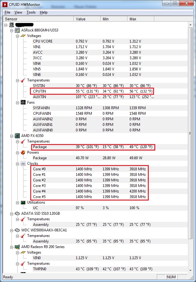

Der CPUID HWMonitor zeigt folgendes an:
Sobald die CPUTIN das erste mal 56°C erreicht, taktet die CPU runter auf 1,4Ghz pro Kern. Ist die Temperatur dann wieder auf 46°C gesunken wird hochgetaktet und dann immer beim Erreichen von 53°C wieder runtergetaktet.

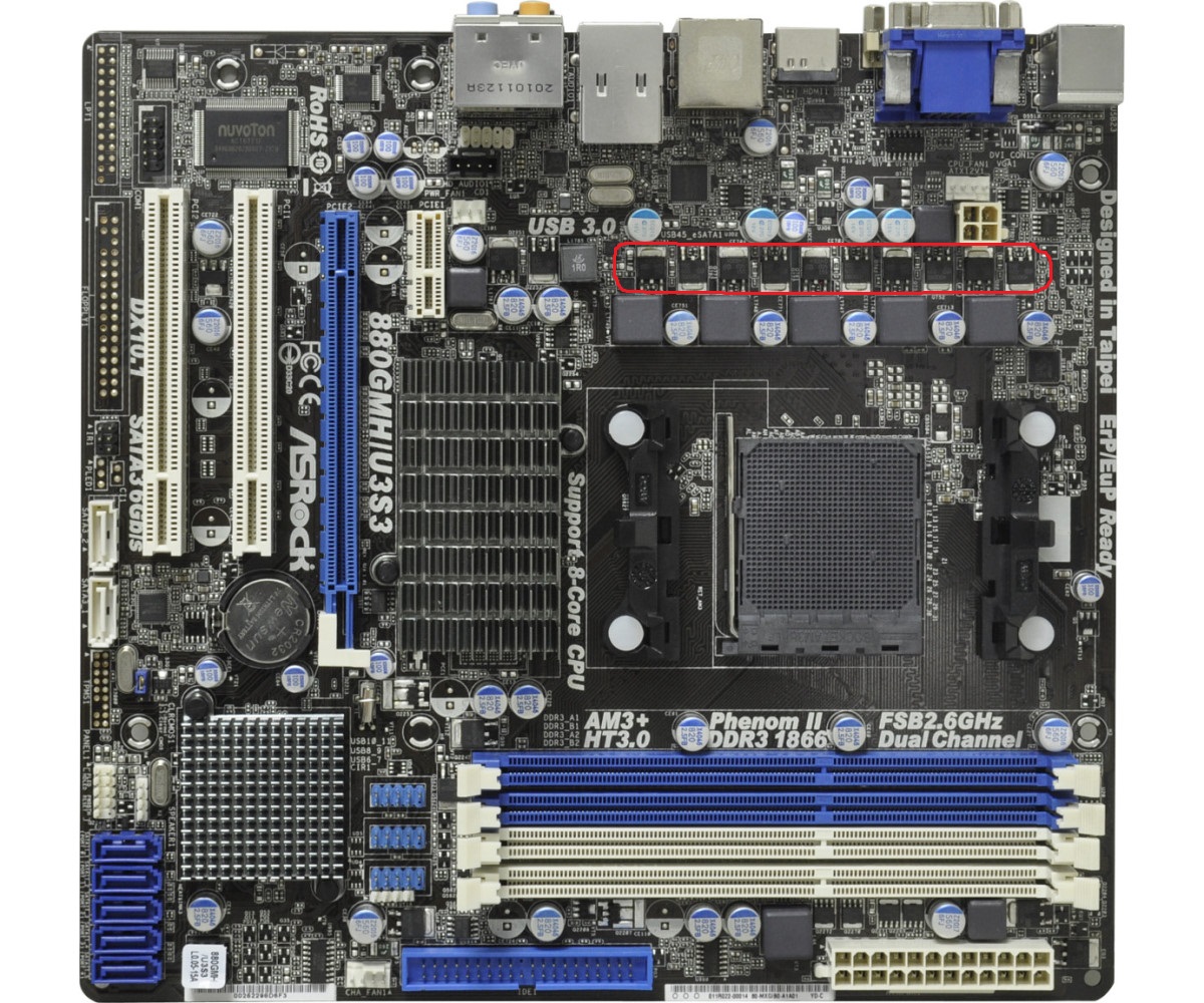

wenn ich mir dein board so anschaue sind die spannungswandler halt blank, kein wärmetauscher drauf, kann schon des rätselslösung sein, sie werden zu heiß

Asrock-Board, also werden wohl die Spannungswandler zu heiß. Kühler ist in dem Fall der falsche

Das Board hat nicht gerade sehr leistungsfähig ausgelegte Spannungswandler. Dazu kommt noch, dass diese ungekühlt sind.
Das Problem haben so manche Low-Budget Boards von z.B. ASRock.
Versuchsweise den PC öffnen und mit einem Ventilator kühle Luft auf den Bereich der Spannungswandler blasen lassen. Alternativ ein Gehäuselüfter so im Gehäuse bzw. dem Motherboard anbringen, so dass auf den Bereich der Spannunsgwandler geblasen wird. Anschließend dein Szenario erneut durchlaufen lassen.
Passiert da nichts bzw. es gibt keine Probleme, dürften die unzureichend/ nicht gekühlten Spannungswandler das Problem sein.

könnte einfach am Auxtin liegen der mit 127 Grad schon recht hoch war ... der wird wohl der Sensor für die Spannungswandler sein ..
AUXTIN is the power supply temp sensor if there is one
Eine Temperaturanzeige von 127°C ist bei einem PC immer falsch, vor allem wenn sie konstant ist. 0x7f und so.

@ xxMuahdibxx
AUXTIN geht immer genau in dem Moment sprunghaft hoch von ca. 30°C auf >100°C, in dem die CPU von 3,9 auf 1,4 Ghz runtertaktet. wenn die CPU wieder hochtaktet, geht AUXTIN wieder von einem Moment auf den Anderen von über 100 Grad auf 30 zurück. Kann das überhaupt sein oder Sensor kaputt? CPU Kühler dreht übrigens die ganze zeit mit 1500 RPM

Also konstant scheint die Temperatur von 127° C ja nicht zu sein zumindest nach deinem HWMonitor Screenshot. Diese krassen Sprünge deuten allerdings echt auf einen defekten Sensor...
Würde noch die Spawa´s (rot makiert in meinem Anhang) auf deinem Mainboard mit Alukühlkörpern versehen.
Und wie würdest du es sehen wenn du dir erst das Bild anschaust und dann meckerst ?
Da steht was von 25 °C bis 123 °C ... und aktuell was bei die 107 °C ... so viel zum einfach mal was sagen .
Und es hat auch nix mit der Netzteiltemperatur zu tun ... denn die Spannungswandler zählen auch als Power Supply ... oder woher meinst du kommt der Strom für die CPU ?
Nein die Spannungswandler schicken solch eine Info einfach raus an die CPU und dann taktet sie runter ... das ist eher wie ein 2 Punkt Thermometer wie im Kühlschrank zu sehen ... zu warm .. ich mach Kalt ... bis ich Temperatur erreicht habe ... dann aus.
Daher springen auch die Temperaturen da schneller weils kein echtes Termometer ist.
