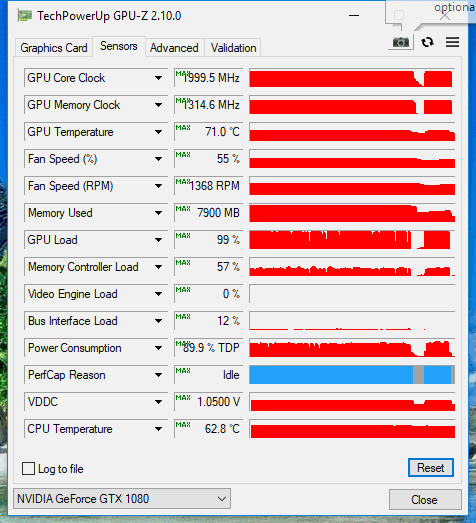

So endlich mal Butter bei de Fische:
Habe ne 3/4 Stunde gezockt. Das Problem trat nicht auf. Hätte meiner Erfahrung nach aber ebensogut auftreten können. Welche Werte haltet ihr für kritisch?

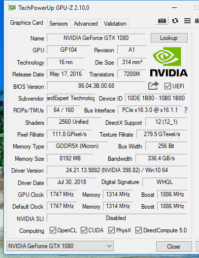

Der Vollständigkeithalber:

ernsthaft jetzt? in der dritten antwort wurde dir ein link zu ner umfangreichen und sehr präzisen anleitung geschickt, du wurdest um screenshots mit OSD gebeten wenn die probleme auftreten, aber außer nem dummen spruch zum OSD kam von dir nichts brauchbares. und jetzt, auf der zweiten seite, gibt es immerhin nen screenshot von GPU-Z mit den maximalwerten.
dein videospeicher war kurz davor überzulaufen. ein paar MB mehr und es ruckelt.

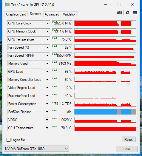

Hier jetzt die Werte nachdem die Graka runter getaktet hat:

Du hast da alle Werte vorne auf MAX gestellt. Man sieht gar nicht wo sie runtertaktet. Oder ist das der leere Block da in der Mitte?
Was man sieht: Absolutes CPU-Limit oder VRAM/RAM brechend voll. Deine Graka langweilt sich die ganze Zeit. Schau Dir GPU-Load an. Langeweile. Den Takt hält sie doch die ganze Zeit. Bis auf den einen Block da.
Ist das die Stelle die Du meinst? Oder ist das nur ein Load-Screen?
Hätte eine "nicht gelangweilte" Graka GPU-Load Werte, die weit jenseits der 100% liegen?
Dass der Core Clock und Memory Clock die ganze Zeit bei 2025MHz bzw. 1314,6MHz liegt ist kein Problem oder doch? Sorry ich hab leider nicht viel Ahnung. Danke, dass ihr mir so engagiert helft.
Nein, die hätte einfach nur 99%.
Aber der Balken sieht da eher nach dauerhaft 50% aus. Aber da Du "MAX" angeklickt hast, weiß ich es natürlich nicht genau.

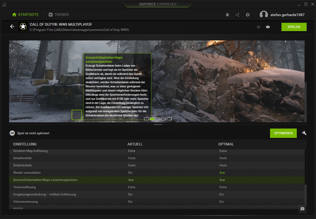

Wie dem auch sei. Ich denke ich hab das Problem jetzt gelöst. Hab zufällig mal die vorgeschlagenen optimalen Einstellungen von GeForce Experience angeguckt und da ist mir folgende Einstellung aufgefallen, die den VRAM so dermaßen in Anspruch nimmt, dass die Graka damit nicht klar kommt. "Sonnenlichtschatten-Maps zwischenspeichern" Diese war die ganze Zeit eingeschaltet.
BTW: GeForce Experience empfiehlt auch "Shader vorausladen" auszuschalten. Ist das sinnvoll?

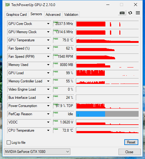

Das spuckt jetzt die Sensorik aus:

HisN schrieb:
Und Deine 8GB VRAM waren nicht ansatzweise voll?
Dann lag ich mit "VRAM absolut voll" ja gar nicht so daneben. Wobei es ja jetzt immer noch voll ist^^
Aber die Auslastung der Graka sieht jetzt schon besser aus^^ Spiegelt sich denn das jetzt auch in den FPS wieder?

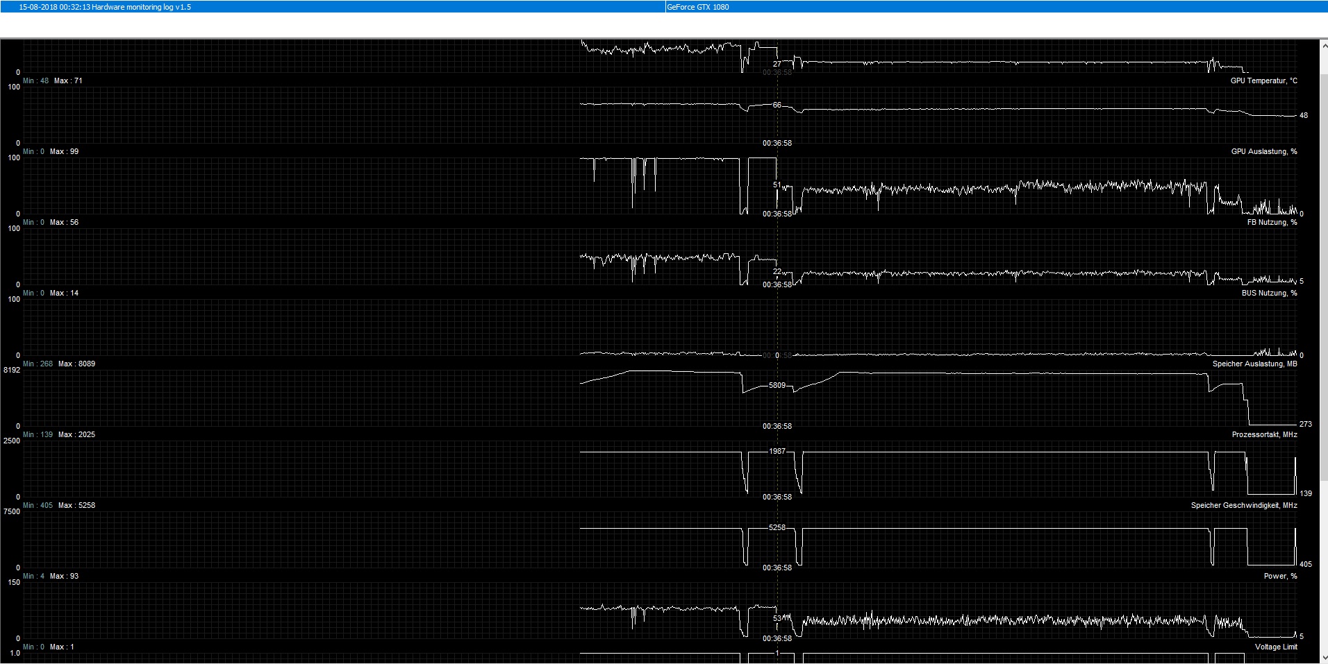

Verdammt, FPS Einbruch tritt doch noch ein. Thread bitte noch nicht schließen.
Werde bald eine Log-Datei Uploaden mit allen relevanten Daten vor und nach dem FPS Einbruch.
Ganz oben der Graph mit dem Wert 27 bei 00:36:58 Uhr sind die FPS. Hab etwas unglücklich zugeschnitten.
Davor sind es immer um die 80-90 FPS, dann kommt der Einbruch und es pendelt sich bei 39-40FPS ein und steigt nicht mehr wie man sehen kann.
Musste leider zwei Screenshots machen, damit ihr alles sehen könnt.
Die Einbruchstelle habe ich mit der Linie gekennzeichnet. 00:36:58 Uhr
Alle irrelevanten Daten habe ich rausgenommen, zb. CPU1-12 Auslastung, Lüftergeschwindigkeit usw. Hier gab es auch keine Irritationen.

@ TE:
ich erkenne da jetzt nichts was ich als ursache für den fps-einbruch ausmachen könnte. merkwürdig. erinnert mich etwas an ein problem welches ich mit meiner alten 970 in GTA Online hatte, da sind, allerdings nur sporadisch, die fps von jetzt auf gleich ohne ersichtlichen grund stark eingebrochen und von sich aus nicht wieder gestiegen. die auflösung von FHD auf was anderes und wieder zurück auf FHD zu wechseln hat da manchmal abhilfe geschafft iirc. das ist bei keinem anderen game aufgetreten. keine ahnung was die ursache dafür war, mit meiner aktuellen 1070 ist das bisher nie passiert.
BF1 ist schon was älter und vor allem bemerkenswert gut optimiert.
