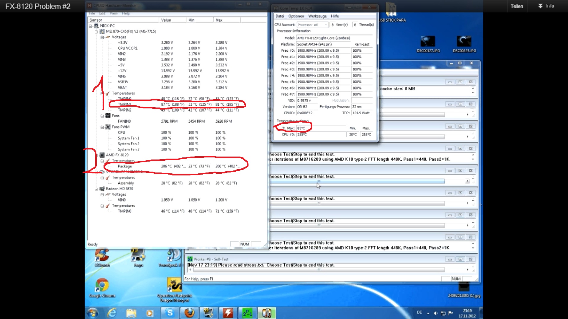

Ich habe ihn auf 3,1GHz und 1,3500V am laufen.
Wenn ich jetzt in Prime reingehe passiert folgendes:

Temperaturdiode defekt vom Prozessor. Schau mal mit CPU-Z ob der Takt wirklich auf 1,9GHz gedrosselt wird, wenn ja schick ihn zurück, wenn nicht musst du damit leben, ist leider ein bekanntes Problem :(
Les vielleicht auch mal die Temperatur mit dem Tool vom Mainboard aus.
Ansonsten nochmal den Kühler checken, aber ein Sprung von 50°C auf 200°C in einer Sekunde ist fast garnicht möglich.
Mmmmh das springt wohl immer auf 206,0 °C ?
Kühler sitzt richtig, Paste ist auch vorhanden.
Andere Programme zeigen das gleiche, nur teilweise bisschen höher also statt 250°C 255°C oder so.

Ich hab jetzt mal was probiert und zwar:
Hat jetz die Vcore auf 1,3V gestellt und bin auf 3,3 GHz gegangen.
Prime95 max. Heat -> er jumpt schon bei 45-48°C auf 200.... :grr:
ist da irgend ein Fehler beim "berechnen" der Temp?
Weil ich habe mal gelesen, das wird iwie berechnet.
HW = Hardware. Aber davon mal ab: das Programm heißt so, HW Monitor.
Einfache Screens würden auch reichen so wie Meine.
Aber Top,besser als nix und rumraten.
Achte mal auf die Temp mit der roten 1 in beiden Screens.
Vergleiche diese mit der Tj Max in CoreTemp.
Deine CPU Temp(Rot 1) schießt über diese hinaus und ab 90°C wird die CPU gedrosselt.
Die Temp (Rot 2)dürft die Errechnete sein,die dann wegen dem Drosseln vollkommen falsch berechnet wird(das ist jetzt aber nur eine Vermutung von mir).
Bist dir wirklich sicher das du den Kühler richtig drauf hast,nicht zu viel und nicht zu wenig WLP.
Ne Schutzfolie ist auch nicht mehr vorhanden?
