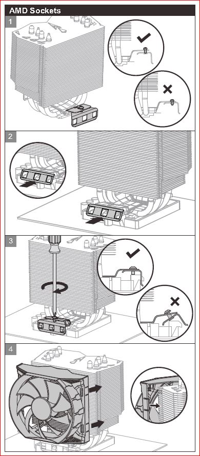

Du schaust auch unter Intel, weiter unten ist die Montageanleitung für AMD
