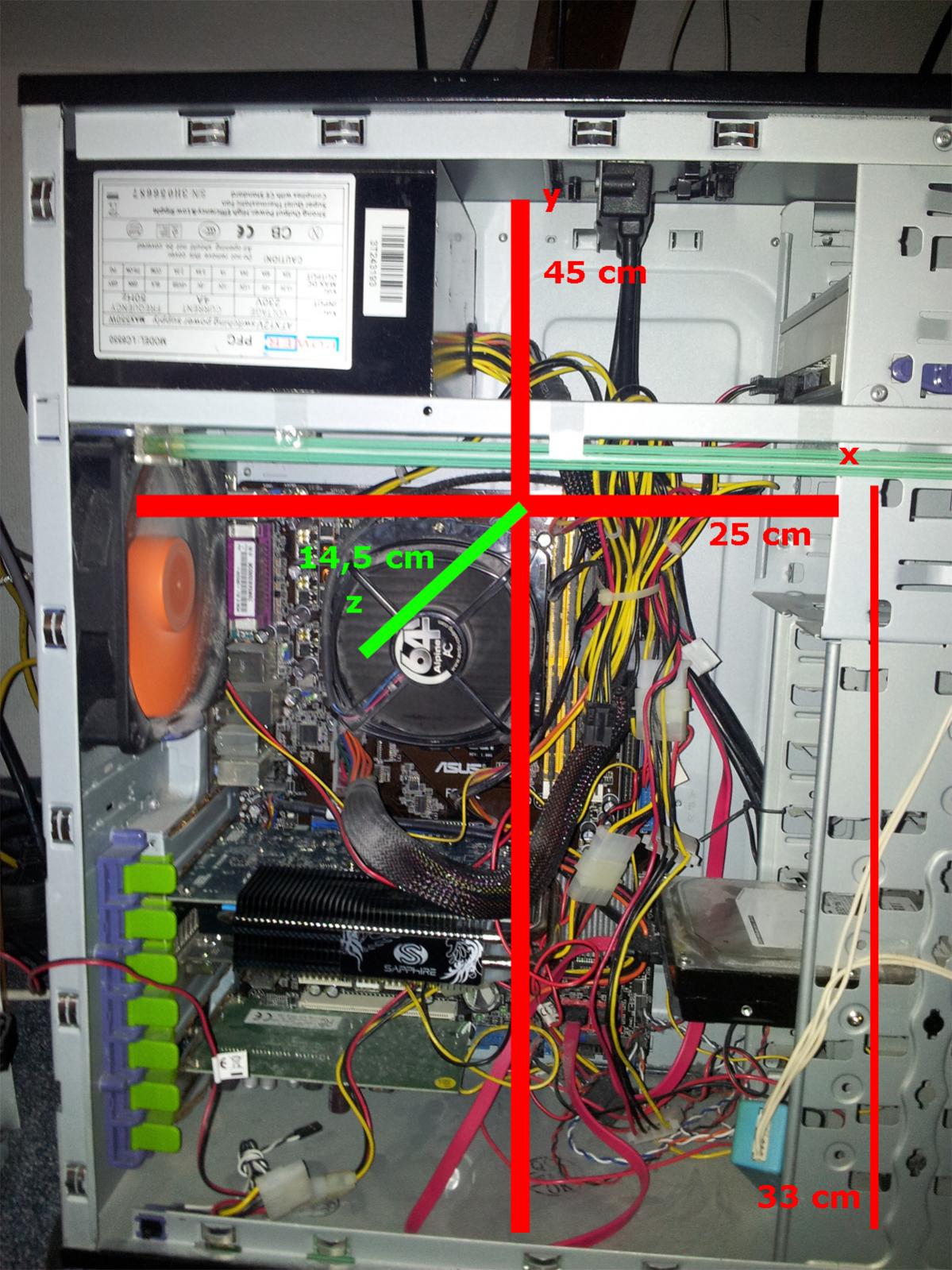

Mit ner Breite von 210mm könnte es knapp werden mit dem Macho. Jedenfalls berührt er bei einem Rebel9ProEconomy bereits die Seitenwand. Da der Tehrmaltake Tower nur einen cm breiter ist, jedoch auch so aussieht als wäre auf der Mainboardseite mehr Platz zwischen Mainboardhalterung und Seitenwand ist es schwer da ne Aussage zu treffen ob er passt. Hast du das Gehäuse und könntest nachmessen?
Das Gehäuse ist aus dem Jahr 2007.
Momentan ist nach allen Seiten hin noch Platz. Über die Abmessungen des Mainboards hinaus ragt der Lüfter sicher nicht, oder? Das sollte kein Problem sein. Problematisch könnte also nur die Höhe des Lüfters werden.
Das Gehäuse hätte Platz für einen ca. 14,5 cm in die Tiefe (bzw. Höhe) gehenden Lüfter. Die Sperrfläche, die z.B. durch das Mainboard abgeht usw. habe ich dabei bereits abgezogen. Im Anhang ein Foto mit Skizze.

Die 14,5cm Höhe, wie sind denn die gemessen?
Ich habe den Zollstock reingehalten und das Motherboard dabei berührt. Dann sind es 16 cm bis zur seitlichen Gehäuseverkleidung. An der Verkleidung hängt noch ein Lüfter dran mit einer Höhe von ca. 2,8 cm. Den könnte man zur Not aber abmontieren, da in dem Gehäuse auch noch jeweils ein Front und Rear-Lüfter verbaut ist. Wenn ich da aber einen mit 16 cm Höhe reinhaue, ob dit funzt, ich weiß nicht.
Vom Board aus zu messen bringt nichts.
Der Alpine 64 ist mit 90mm Höhe angegeben, ich habe aber noch einen im Schrank und 86mm gemessen.
Kannst auch mal vom höchsten Punkt des Lüfters messen, und die 86/90 dazu addieren.
Im Zweifelsfall den Kühler von der CPU nehmen, und von der CPU aus messen.
Okay, habs nochmal nachgemessen. Folgende Werte:
Distanz vom Motherboard zur Gehäuse-Verkleidung: 160 mm
Distanz vom vorhandenen Lüfter zur Gehäuse-Verkleidung: 90 mm
Wie gesagt, an der Verkleidung ist auch nochmal ein Lüfter, der ca. 28 mm Platz beansprucht und von den 90 übrig gebliebenen Millimetern mit verrechnet werden müsste. Aber den kann ich zur Not auch abmachen.
90 mm Lüftergröße (Arctic Cooling Alpine 64) + 90 mm = 180 mm (sozusagen die tatsächlich nutzbare Höhe)
Dann würden einige der hier vorgeschlagenen Lüfter passen (Thermalright, Mine2) mit Ihren 160 mm Höhe. Der Lüfter an der Verkleidung muss dann aber vermutlich abmontiert werden. Da würden 8 Millimeter fehlen und sie würden miteinander aufsetzen.

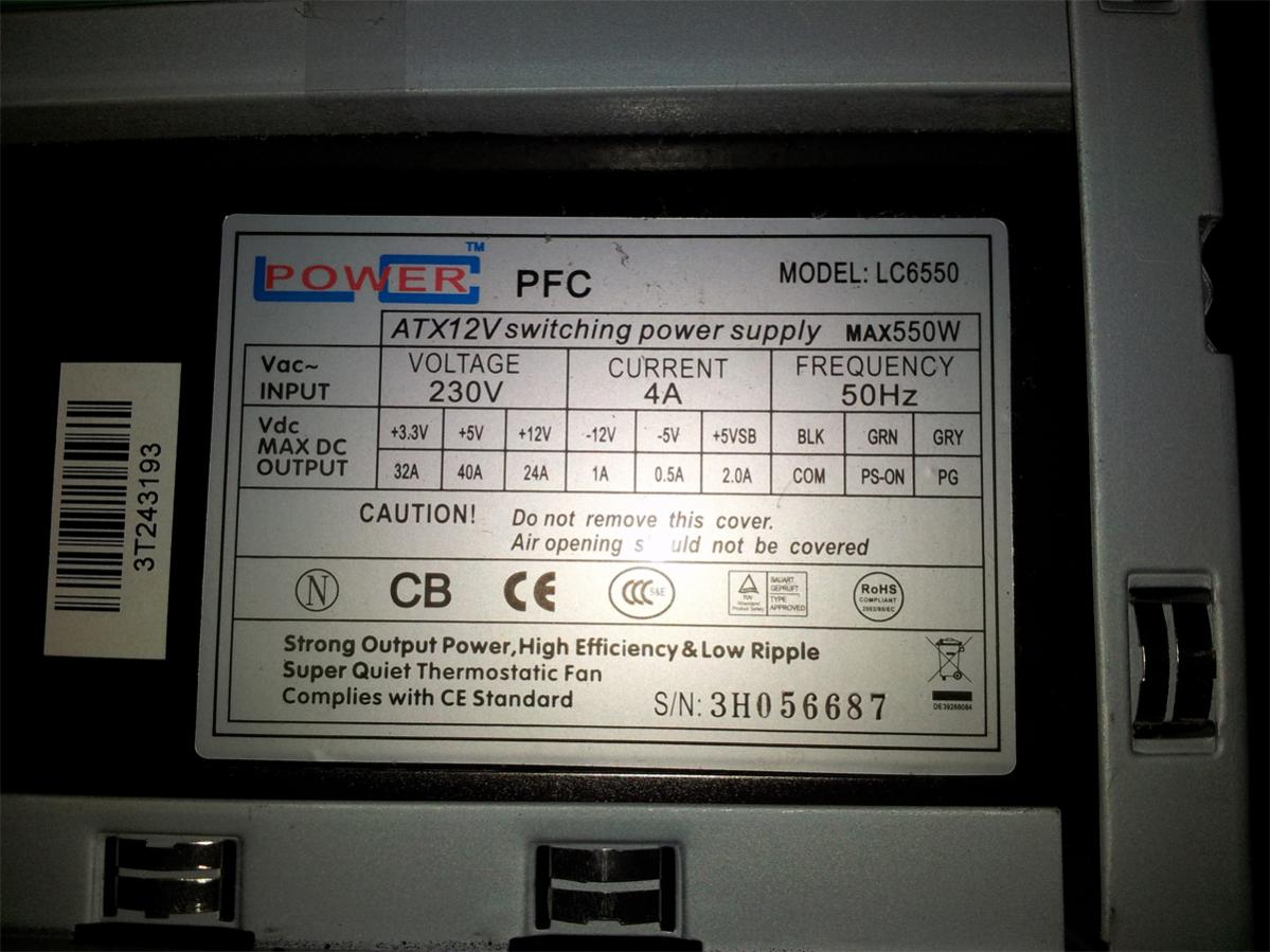

Kannst Du mal ein Foto von dem NT Aufkleber machen?
Für mich hört sich ersteinmal nicht sehr vertrauenserweckend an, sollte aber fürs Erste reichen.
Wichtig ist, wieviel A es auf +12V liefert.
Was für ein 550W High Power-NT genau? Bitte kein Chinaböller...
Entweder die genaue Bezeichnung oder ein Bild vom Aufkleber posten. ;)

Dein LC 550W ist noch ein Vertreter der Kategorie "China Böller" und ist aus heutiger Sicht eher ein 300W NT.
Moderne Netzteile, können die angegebene Leistung fast auf der +12V Seite liefern.
