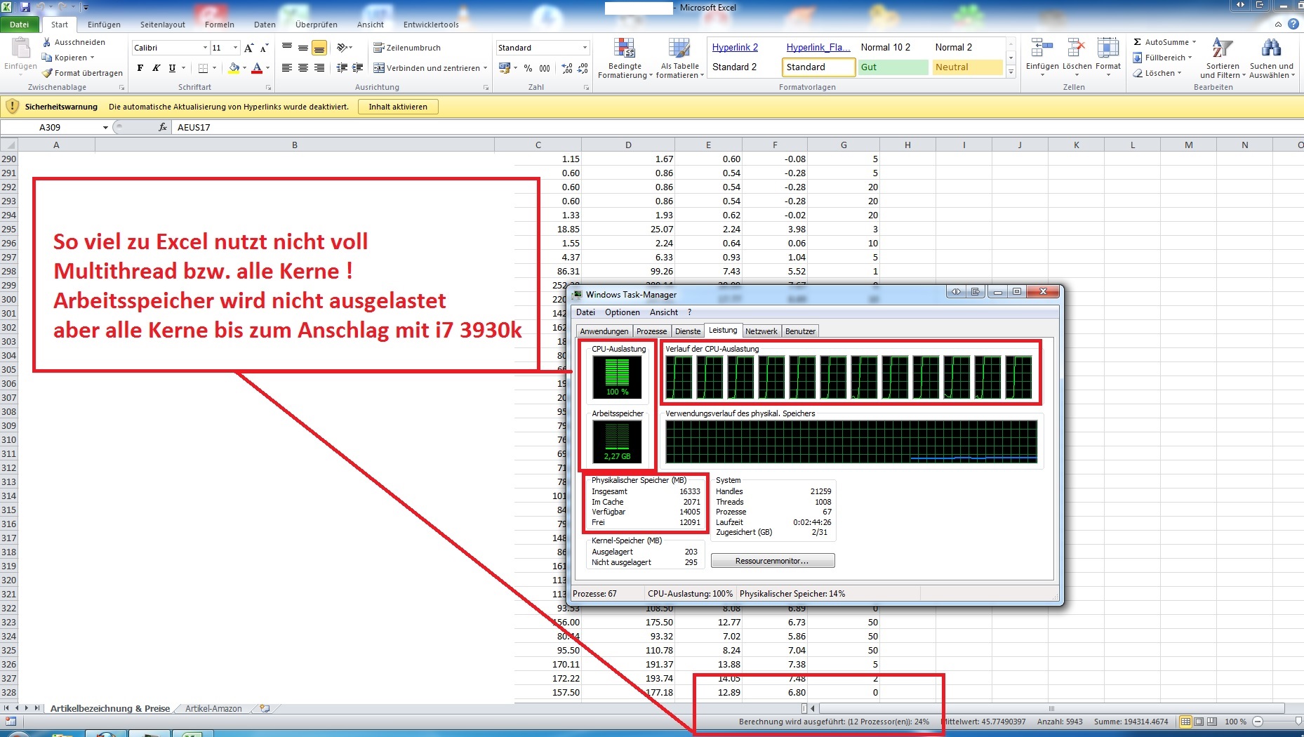

Hier mal nen soeben gemachter Screenshot wenn ich nen paar Reihen in der Datenbank lösche und zum Thema Excel und Multithread nicht nutzen ! So wie einer meint nen Dual-Core reicht ;-D
Ich denke, damit hast du dir deine frage selber beantwortet.

Excel nutzt alle Kerne, da der i5 bei single thread nicht doppelt so schnell ist wie nen FX-8350 kommt er bei multithread nicht an einen 8 Thread Prozessor ran.
Hier ne Übersicht: i5 vs- FX-8350
Sowohl bei Excel als auch bei x264 liegt der FX vorne
