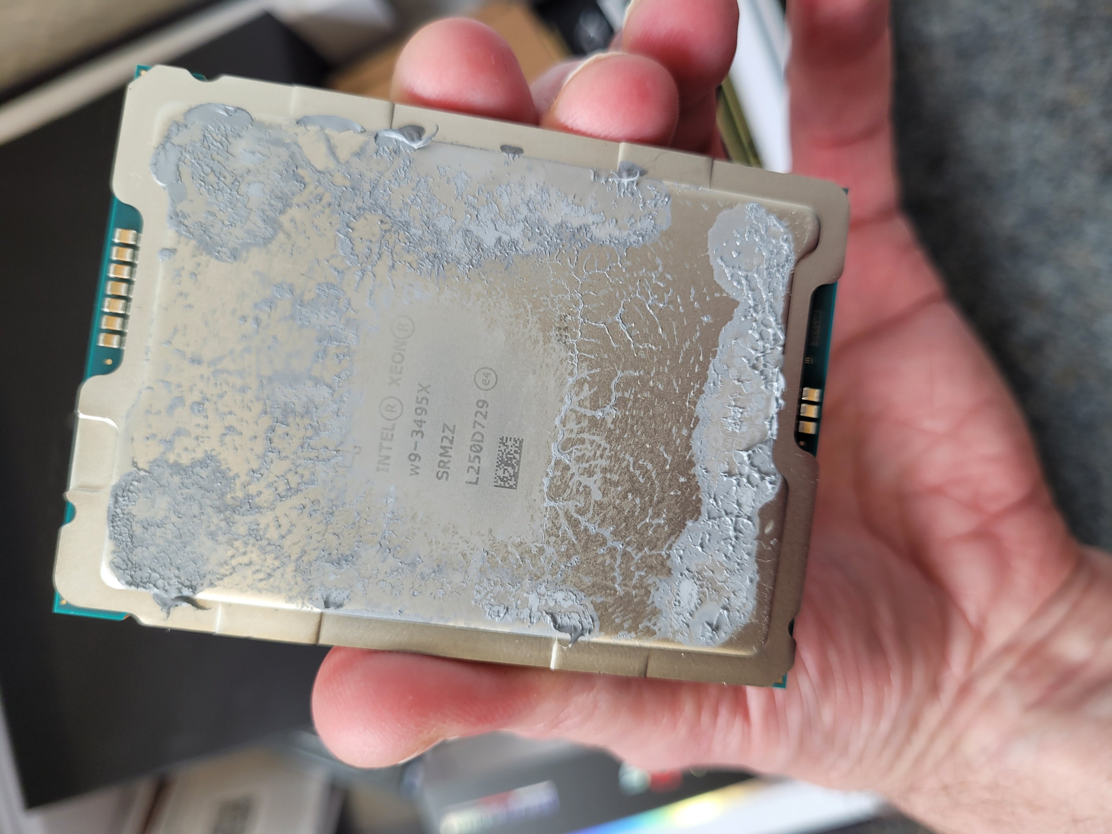

mifritscher schrieb:
Gott, so langt man doch keine CPU an, schon gar nicht eine so teure...
Wie fasst du die denn an? Nur mit Ganzkörper-Kondom?
Oder erst wenn du und der Prozessor eine "declaration of consent" unterschrieben habt?
Reaktionen: joshlukas
Nicht?
Also, bei solchen Arbeiten, können Handschuhe, egal wie Dünn sie sind, für den Tastsinn einschränkend wirken und am Ende sogar für das Produkt nachteilger sein, weil man sich unsicher ist. Wichtig sind hier eher "saubere" Hände und ebenso, "beim" Zusammenbau", dass man sich gegen statische Elektrizität sichert. Darüber hinaus, ist "nice-to-have".

DevPandi schrieb:
Nicht?
Beim ersten Bild drückt sie z.B. einige von den Kontaktflächen gegen die Handwurzel. Und sorgt damit dafür, das sie verunreinigt werden und setzt die CPU elektrostatischem Stress aus. So wie ihre Daumenwurzel eingedrückt wird dürfte sie die CPU auch "in sich" verwinden.
Handschuhe brauchts tatsächlich nicht, die dürften, weil gerne mal bepudert, eher kontraproduktiv sein. Aber man sollte CPUs nur an den Ecken bzw. Kanten anlangen.
