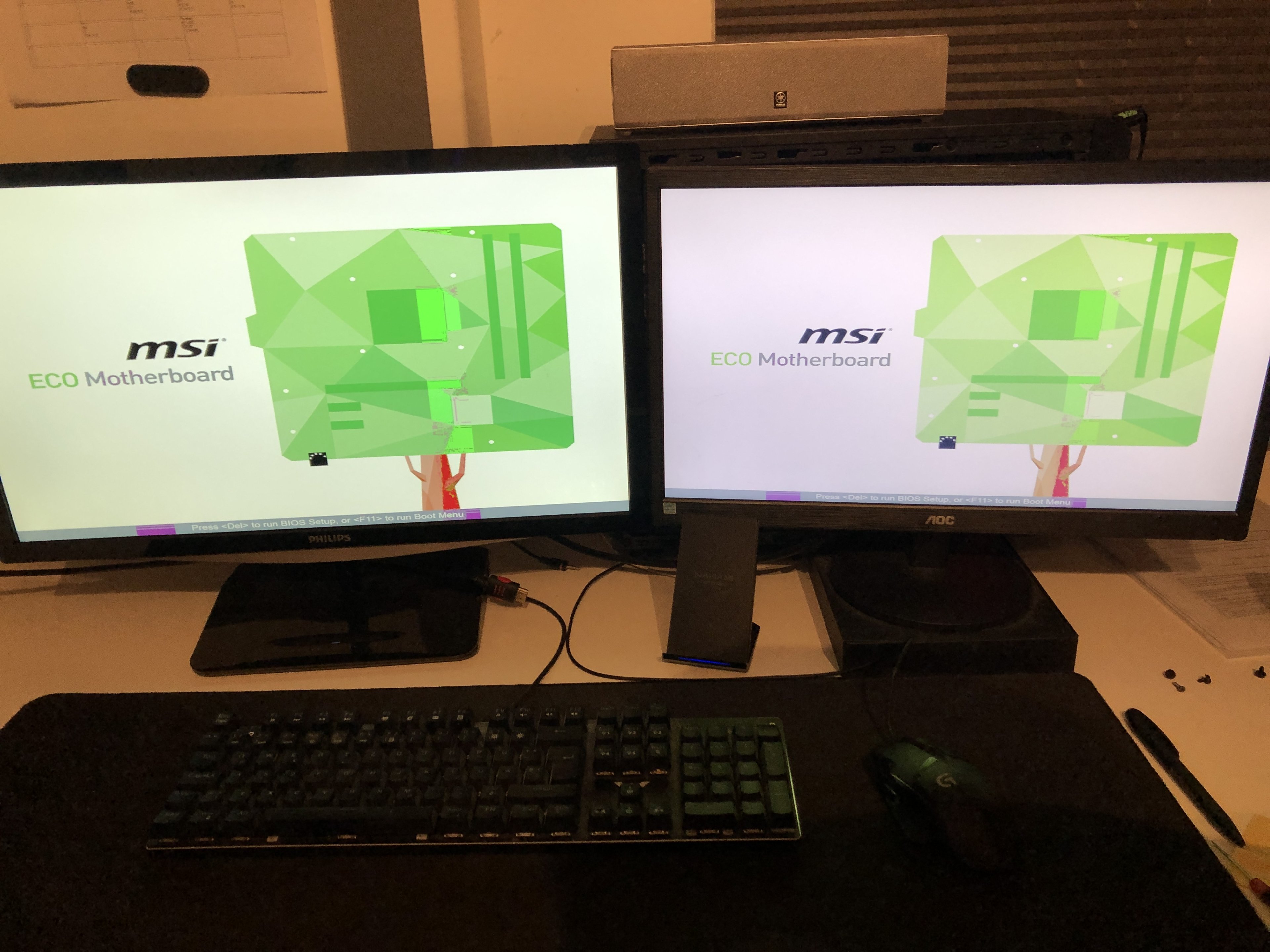

Ich habe seit Heute das Problem das meine Grafikkarte (AMD HD 7850) nicht mehr richtig funktioniert. Heute beim zocken (WOT) hat das Bild erst angefangen zu flackern bishin zu bunten Artefakten welche manchmal auftraten. Nach paar Minuten ist das Spiel hängen geblieben, der Bildschirm wurde blau und es war ein Ton zu hören wie wenn sich etwas eben aufhängt.
Davor lief alles reibungslos was mich daher ehrlich verwundert. Und ja ich weiß die Karte ist in ihre Jahre gekommen, aber das kann doch nicht von hier auf jetzt kaputt gehen…

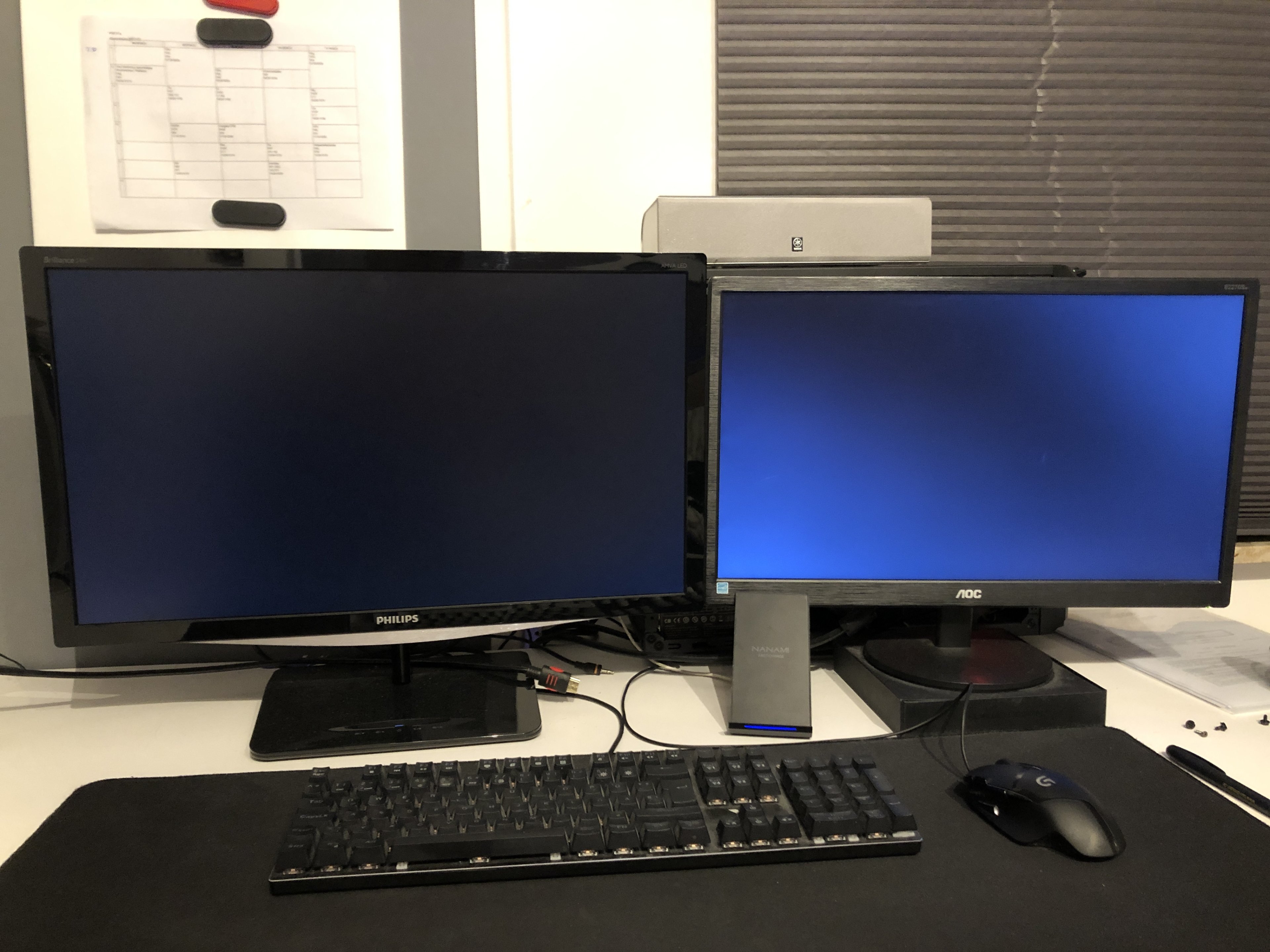

Nun zum eigentlichen Problem der Pc geht an bzw. man sieht ein Bild wie das Bios startet und ich komme auch in den erweiterten Start hinein. (BIOS geht auch alles). Sobal ich allerdings den Pc normal starte und zum Anmelde Fenster komme ist das Bild Schwarz.
Was vielleicht noch wichtig ist die Interne Graka geht, also da gibts keine Probleme also wird es wohl an der Karte liegen.
Ich freue mich über jeden Ratschlag, da es wirklich Schade wäre die Karte wegzuhauen.

Bei flackernden Artefakten könnte es der Speicher der Grafikkarte sein. Hast du die Möglichkeit die Karte bei einem Freund zu testen?

dein VRAM ist gestorben und somit auch die gesamte Karte.
Danke für die Antwort,
habe nochmal Bilder hochgeladen.
Aber wie kann das denn passieren und kann man das irgendwie beheben?

Doch, leider schon. Hardware stirbt meistens von jetzt auf gleich, ohne "langsam" schlechter zu werden. Da hört halt ein Transistor im kritischen Pfad mit der Arbeit auf und zieht alles mit den Abgrund. Klingt für mich als wäre entweder der VRAM kaputt oder der Speichercontroller, beides ist aber leider (im Normalfall) irreparabel.
