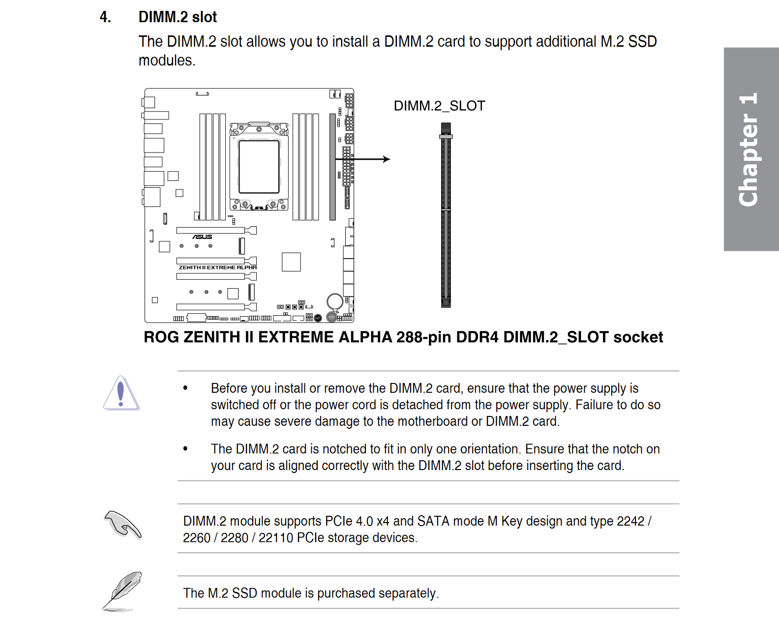

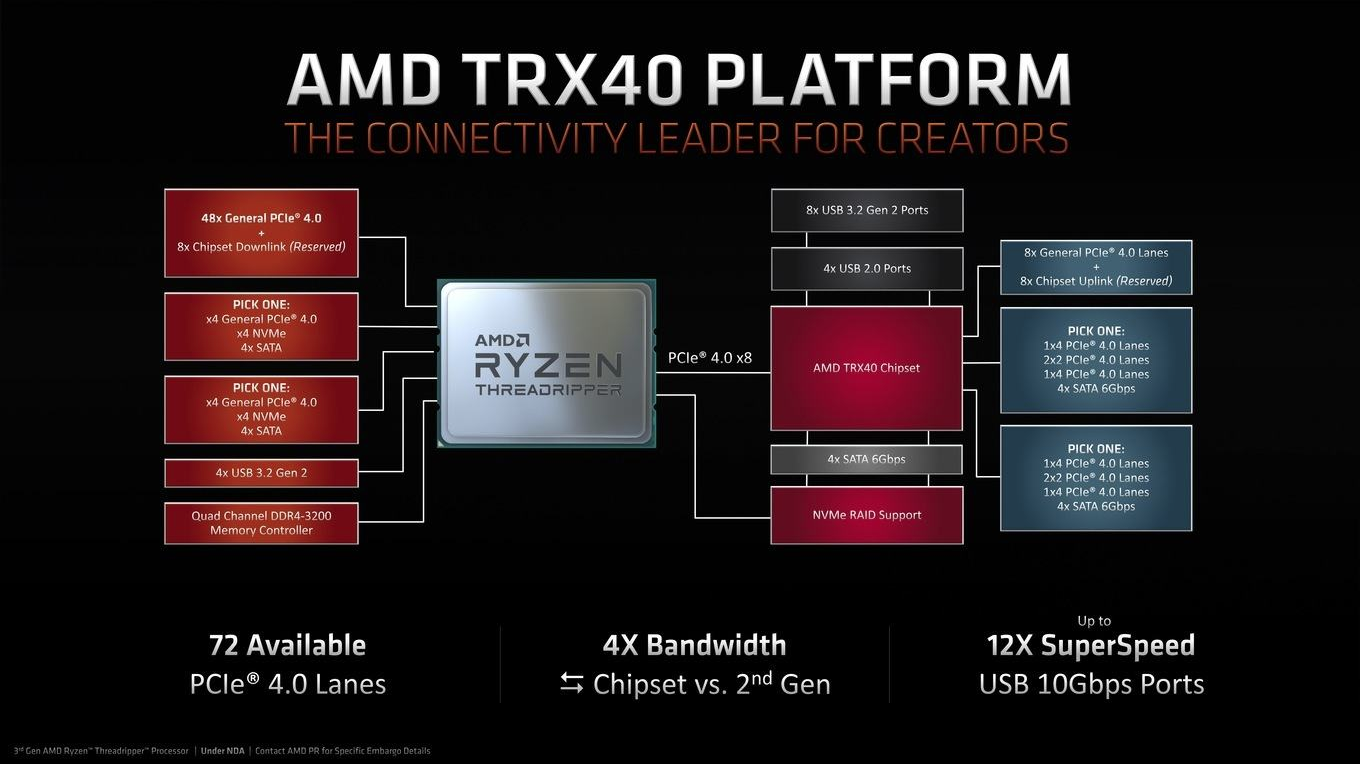

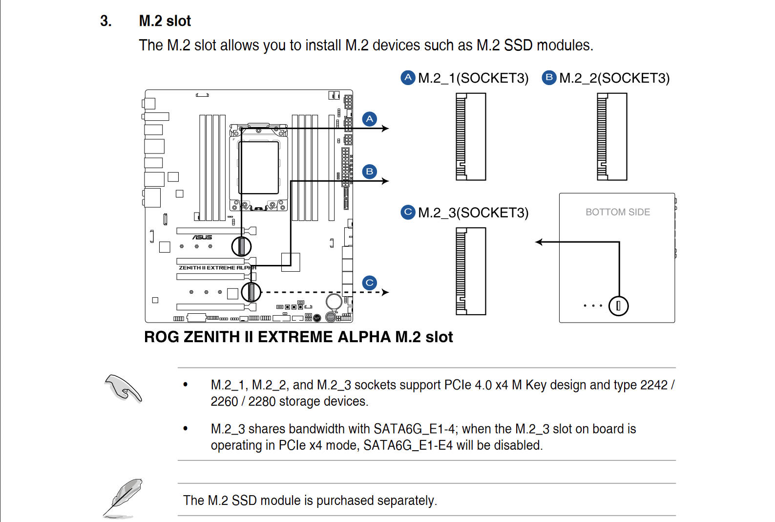

ASUS ROG Zenith II Extreme Alpha
Reaktionen: naicorion, cruse und GTrash81
