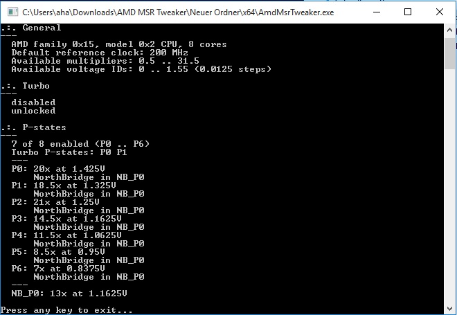

also ich dachte das Tool funktioniert so, dass man es startet, die Werte die gerade anliegen ausliest und dann entsprechend die P-States anpasst bezüglich Multi und Spannung.
Und die Werte die da angezeigt wurden (Bild ist auf dem Rechner, mach ich morgen) entsprechen eben nicht der Momentansituation
Das ist auch völlig normal, wenn du die Spannung per Offset im BIOS regelst, weil der Offset nur nachträglich auf die VIDs (das, was AMDMSRT da anzeigt) draufgerechnet wird.

Dann liegt es wahrscheinlich daran. P0 und P1 sind die Turbo-States, bei deaktiviertem Turbo kann man die ignorieren und das Board passt die wohl auch nicht an. Dein FX müsste unter Last stabil mit 4.2 GHz arbeiten.
Dann zieh den Offset von den VIDs ab und setze die Werte als neue VIDs.
