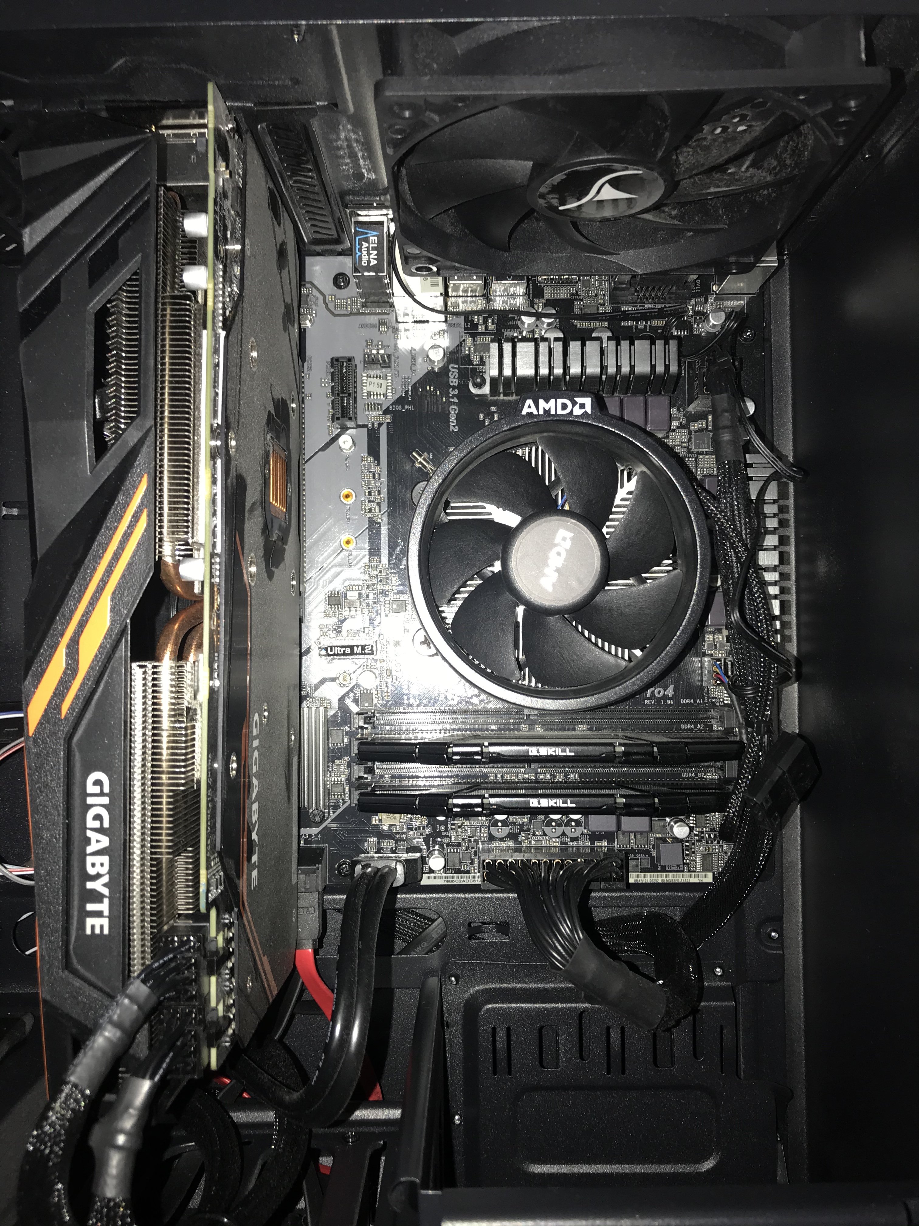

Könnte ein "durchgeblasener" Kondensator sein.
Bitte mal ein (scharfes!) Foto vom Inneren des PCs machen.
Hoffe ist scharf genug wenn nicht einfach kurz Bescheid geben

Eigentlich müsste alles passen weil seitdem ich den bekommen habe habe ich nicht angefasst innen und bis dato war ja alles ganz normal, hab jetzt aber noch al nachgeschaut und soweit ist da nichts locker

Die silbernen Zylinder mit dem schwarzen Halbkreis drauf sind die Kondensatoren, man erkennt aber nicht alle so gut.
Kannst selbst mal kontrollieren, ob die alle oben flach sind oder einer davon nach oben "ausgebeult" ist.
Evtl. gibt es auch solche in ähnlicher Form auf der Grafikkarte (unter dem Kühlkörper), dort auch mal schauen.
Ggf. mal die Grafikkarte testweise austauschen und den Start probieren.
