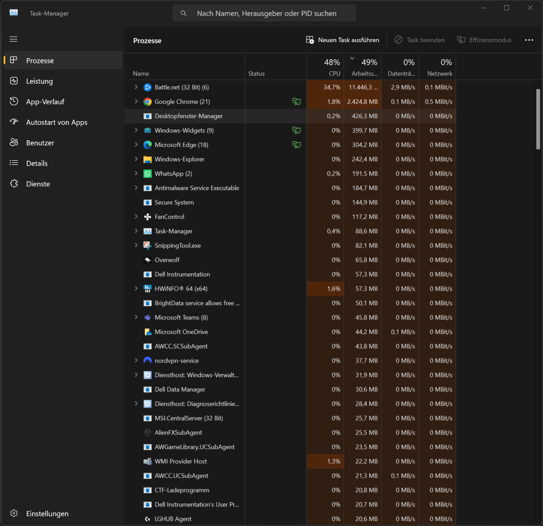

Verbraucher via Taskmanager ausfindig machen. Taskmanager -> Prozesse -> Klick auf die Speicherauslastung um nach dem Verbrauch zu sortieren

Es fehlt ja u.A. noch immer die Info, ob Zusatzsoftware zur Virenüberwachung oder RGB-Steuerung usw. installiert ist. Die Frage wurde gekonnt ignoriert.
Weil ich seh da nur schon Overwolf und NordVPN im Taskmanager, gut möglich dass da also auch noch mehr ist.

Wenn du die MSI Software installiert hast, läuft die im hintergrund auch mit. Darum ist da auch ein entsprechender Service im Taskmanager gelistet.
Daher würd ich auch mal gewisse Software einzeln deaktivieren/deinstallieren und testen.
Ich würd mal mit MSI und Overwolf beginnen.
Ausserdem find ich die Auslastung von battle.net als solches extrem hoch. Sollte da nicht das Spiel ansich auslastenund nicht battle.net? Das ist ja lediglich ein Launcher.

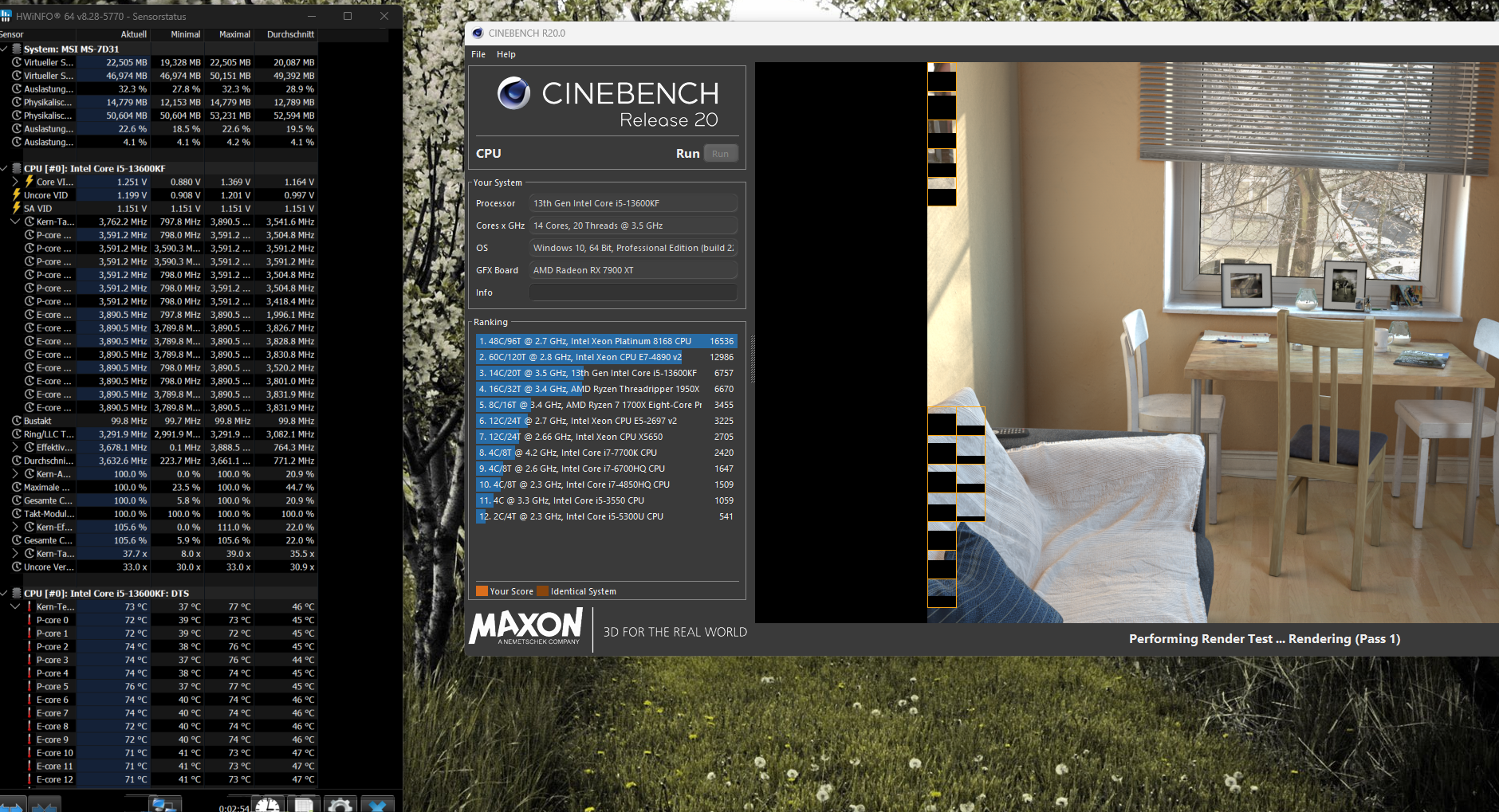

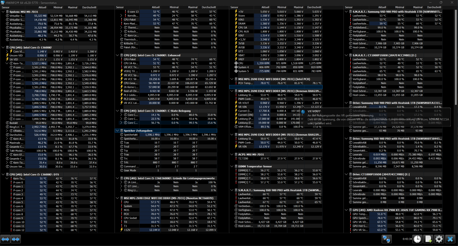

Wenn ich das sehe so, dann läuft die CPU doch gar nicht voll. Und dafür erscheinen mir die Temps sehr wohl hoch.
Schau dir mal die Temps der Grafikkarte an. Die läuft auch mit angezogener Handbremse. Allerdings hege ich dazu den Verdacht daß die bisherigen Werte nicht aus Games sind.

Mich kommen die CPU-Werte auch spanisch vor. Die sind aus meiner Sicht nicht unter Last. Und dafür sind die Temps hoch.

Bei dir stimmt schon die maximale Taktfrequenz des Prozessors nicht.
Dass du nie über 3,9 GHz kommst, ist schon ein Fehler und zeigt, dass da irgendetwas ganz und gar nicht stimmt.
Lass mal den Test CineBench24 laufen und parallel HWInfo.
Das sollte so aussehen.

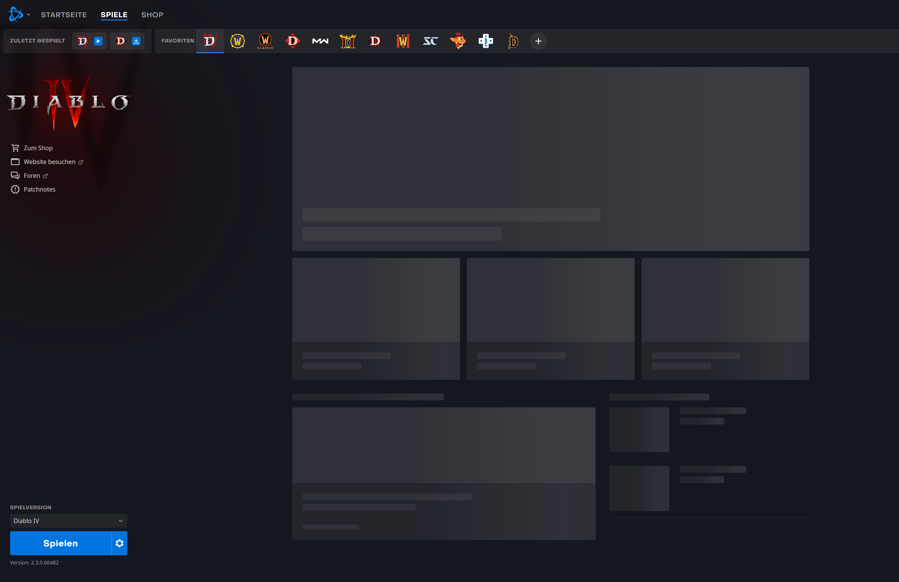

@Luxmanl525 Das mit dem BattleNet kann schon hinhauen. Er baut die Seite im BattleNet auch nicht mehr auf. Keine Ahnung woran das liegt.

Wie @Luxmanl525 anmerkt, gingen meine Gedanken in eine ähnliche Richtung. Darum auch mein Anraten, mal Overwolf zu deaktivieren/runterzuschmeissen.
Ich frag mich allerdings auch, wieso auf deinem Privatrechner (?) MS Teams im Autostart sitzt.
Die AMD Noise Suppression braucht man idr. eigentlich auch nicht. Wenn du Gameplay aufnehmen willst, dann würd ich eigentlich immer zu OBS greifen. Es ist ressourcenschonend und mit den Filtern kann man da alles mögliche rausholen was das Mikro hergibt.
Auch Onedrive kann zu Problemen und Spikes führen, wenn es ständig im Hintergrund werkeln will.
