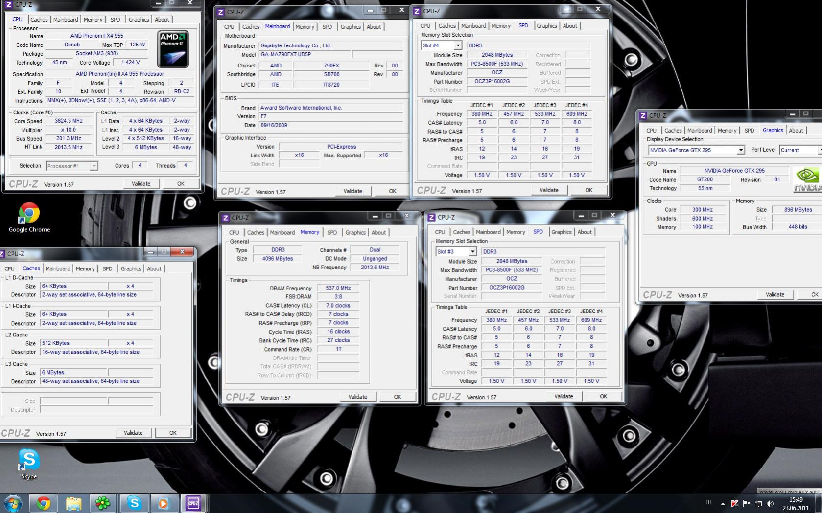

ich kriege meine Amd Phenom II 955 einfach nicht übertaktet. Ich habe eine Gtx 295 die wird natürlich vom 955er gebremst da wollte ich mal auf 3.8 oder 4ghz aber die Cpu bleibt nur bis 3.4ghz EINIGERMAßEN Stabil.Ich habe alles versucht.

Mein System ist im Bild sowie der Bluescreen. Vielleicht bin ich auch einfach nur zu Blind & Blöd =) Würde mich über jeden Vorschlag freuen. Temps sind kein Problem !

Der Anhang ist mein System. Festplatten sind 2xWDC WD2500AAJS
