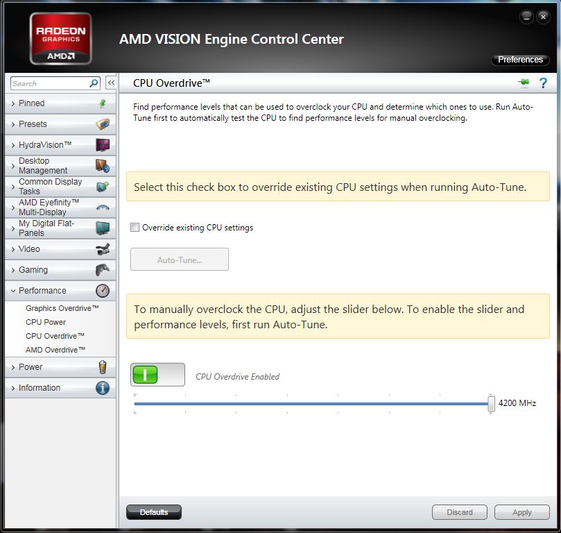

klingt vielleicht etwas komisch aber ich übertakte meine 965BE mit dem CCC.
Das klappt 1A. Läuft stabil auf 4,2GHz. und Taktet im IDLE auch wieder runter.
Da du auch ne AMD Graka hast kannste das ja mal versuchen.
Einfach den Haken reinmachen Auto-Tune drücken und warten bis der PC abschmiert.
Wenn er wieder oben ist kannst du mit den Schieberegler einstellen wie hoch er laufen soll.
Die Höchste einstellung is die Auf der er noch stabil lief ohne abzustürzen

Danke Oranverot.
@ Hardccorechiller:
Eben jeden lasse ich gerade nochmal laufen. Ich glaube so sollte ich behutsam übertakten könnten.
