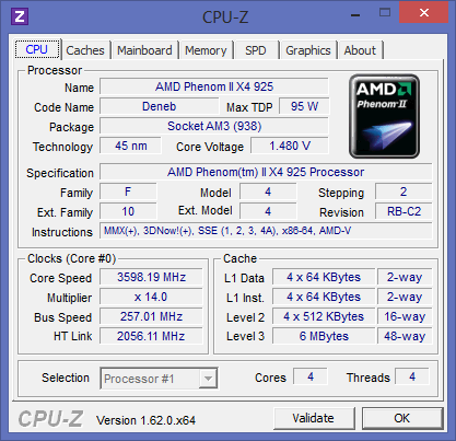

AMD Phenom II X4 925 - Spannung zu hoch, oder ok?

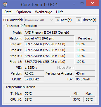

seit 10 Minuten stabil :)
Temp sieht gut aus. Spannung passt auch.

Hmm läuft bei reftakt 257 stabil, bei 258 nicht^^ auch nicht bei volterhöhung.
Kann sein dass der HT oder NB bzw. RAM zu hoch läuft, nur müsste ich mit dem Ref auf über 300 hoch, um an passende Werte zu kommen.
Auch mit erhöhter Vcore und Ram voltage ist er bei 258 nicht mehr stabil...^^
Irgendwo ist immer ende
Ist Spannung bei einem AMD 1.5V normal? Ich dachte über 1.3V senkt so ziemlich die lebenszeit vom CPU?
Habe meinen intel auf 1.3 @4ghz.
Intel ist nicht gleich AMD
Die AMD Phenoms wurden teils mit einer STANDARDSPANNUNG von 1,4V ausgeliefert. Die C3 revision hatte dann 1,35V
Der Phenom II ist schon recht alt. Damals waren solche Spannungen üblicher als heute.
Ein 386er zB lief mit 5 Volt, ein Pentium II 350 mit 1,6 bis 2,8 Volt. Die Core-Duo-Reihe benötigt je nach Modell 1,5 Volt standardmäßig.

Das hat mit dem Alter weniger zu tun als mit der Fertigungsgröße.
Bei den C3 Phenoms ist es meistens notwendig, das man die Spannung manuell anpasst, da das bekloppte Mainboard dank dahinfaulendem Herstellersupport es auf 1,4V VCore stellt. Also darauf zuerst ein Auge werfen.
