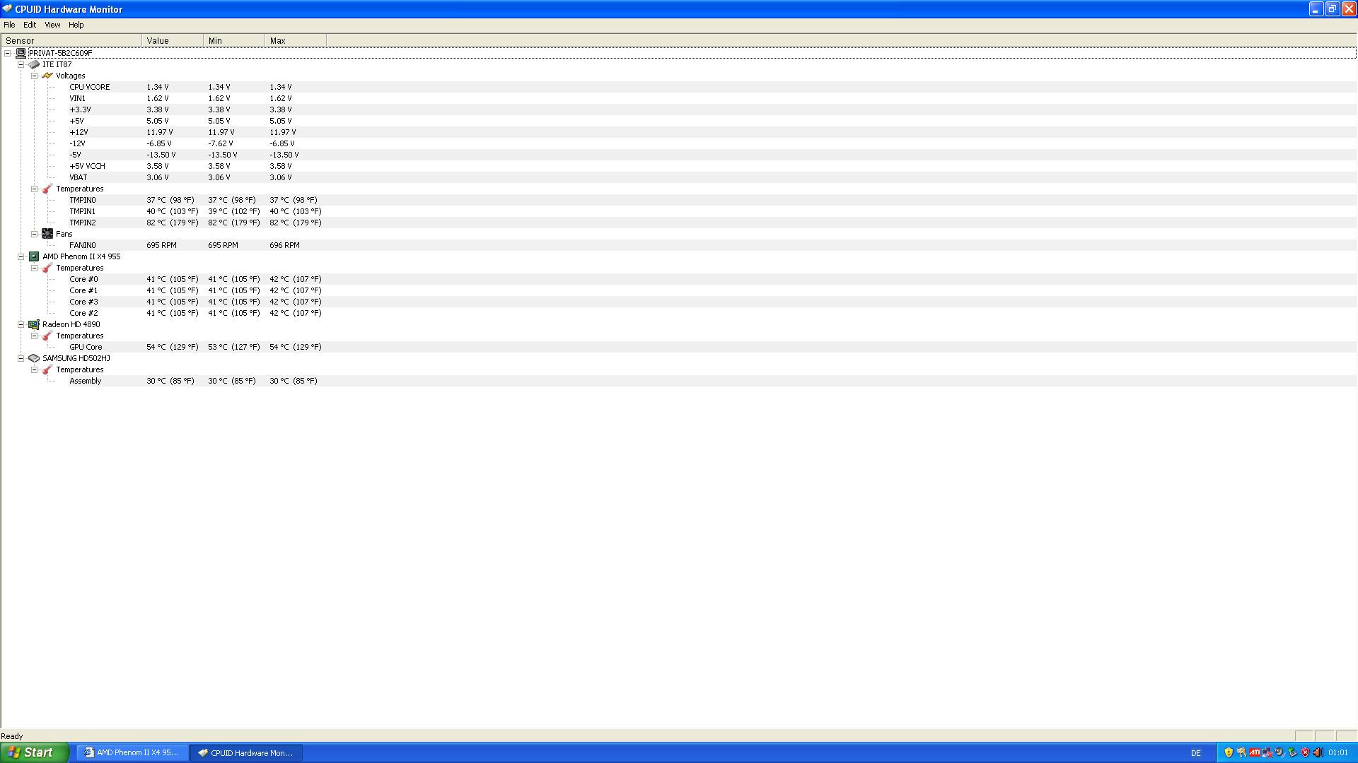

Hi
Habe ich mit mienem Kühler auch (allerdings ist der viel schlechter als Deiner)
Rntscheiden ist - welche Temps Du beim Zocken hast.
Sollte nicht über die max. Temp von 62 Grad gehen (obwohl 60 schon etwas zu viel ist im Winter).
Wie hoch ist Deine "Zimmertemperatur" ?
Hast Du Gehäuselüfter?
Wenn nein - dann teste das mal mit offenem Gehäuse.
Gruß
Gruß

Es kommt auch auf dein Gehäuse und dein sonstiges System an, wenn man es vergleicht.
Ich habe ebenfalls den Mugen 2 und deine CPU im Antec P182 und genau die gleichen Temps.
Wie man auch durch viele Artikel hier im Forum feststellen kann: Die Temps sind auf jeden Fall okay.
Solange du bei Last die 60° nicht überschreitest und dein Lüfter nicht zu laut ist, kannste damit durchaus zufrieden sein.
Es gibt Leute, die schaffen im IDLE die 35°. Es hängt aber eben von vielen Bedingungen ab. Notwendig ist es nicht.

Die Temps sind recht hoch, dafür, dass das Gehäuse offen ist. Wie schnell drehen denn die Lüfter? (Ggf mit Speedfan nachsehen)

Wie genau ist denn der Gehäuseaufbau?
Eventuell ist der Anpressdruck zu gering oder es wurde zuviel/zu wenig Wärmeleitpaste aufgetragen.
Bei offenem Gehäuse und 700RPM komme ich auf 35°.

deine 60° im IDLE? Denn man sollte beachten, dass die Max-Temp. laut AMD bei 63° liegen soll

Nochmal Zock mal ne Stunde GTA IV und dann teilst uns Deine Temps mit.
Prime sollte man nicht immer als "Maß aller Dinge" nehmen.
Ich habe auch nach ca. einer halben Stunde Prime so 70-72 Grad. Dafür aber beim "ExremZocken" immer ca. 60 Grad.
Im Leerlauf auf dem Desktop habe ich 35 Grad.
Zum auslesen benutze ich CoreTemp.
Ich finde es wird sich mitlerweile zu viel Gedanken um die Temps gemacht.
Früher und damit meine ich vor so ca. 15 Jahren (ich sag nur 486DX2) hat sich niemand interessiert wie warm es wird....
Gruß

VID ist die VCore der CPU, also die Spannung
Meiner lief anfangs mit 1.38V, hab ihn jetzt auf max 1.16V bei 3200Mhz laufen und so ist die CPU Temperatur von knapp 56° unter LAST auf 44° gefallen.
Versuch einfach mal die niedriger zu stellen, 1.20 sollten eigentlich ohne Probleme drin sein!

also ich bin der Meinung, daß die Temperaturen mit einem Mugen 2 im IDLE mit 41 Grad zu hoch sind. Und zwar um einiges zu hoch. Maximum im IDLE mit dem Kühler sollte 30 - 35 Grad meiner Ansicht nach sein.
Ich habe es immer so gehandhabt, daß ich in Höhe der CPU bzw. des CPUkühlers noch einen Lüfter an der Gehäuserückwand habe, der Luft heraus zieht. Das kannst du auch mal Probieren.
Wie lange hast du denn Prime laufen, bis du die aufgeführten Temp`s hattest? Wieso hast du nur 3 Temperaturen der CPU-Kerne angegeben?

Hallo Cooli325,
das sind schon recht hohe Werte; selbst mit dem Boxed-Kühler waren die Temperaturen bei mir - natürlich mit quälender Geräuschkulisse - deutlich niedriger.
Die 44° sind im idle angesichts des guten Kühlers, den Du verbaut hast, bereits recht hoch.
Die 57° nach nicht einmal 10 Minuten Prime lassen befürchten, dass die Temperarur die 60° während längerer Benutzung z.B. bei Spielen überschreiten könnte.
Wie Lani_DX zuletzt geschrieben hat, solltest Du vielleicht besser noch einmal den korrekten Einbau des Kühlers überprüfen und vielleicht austesten, ob es mit mehr oder weniger WLP zu besseren Ergebnissen kommt.

@luxmanl
das kann man ja so allgemein nicht sagen. Es kommt immer darauf an, wie dein Gehäuse aufgebaut ist und wie schnell die Lüfter sind.
Die von AMD angegebene maximale Temp liegt bei 63°. Solange man diese nicht erreicht, kann es wirklich egal sein, ob man im IDLE 30° oder 45° hat.
Sicher, man kann niedrige Temps erreichen, aber es ist kein Muss. Die CPU geht weder kaputt, noch drehen die Lüfter laut auf bei 43°.
