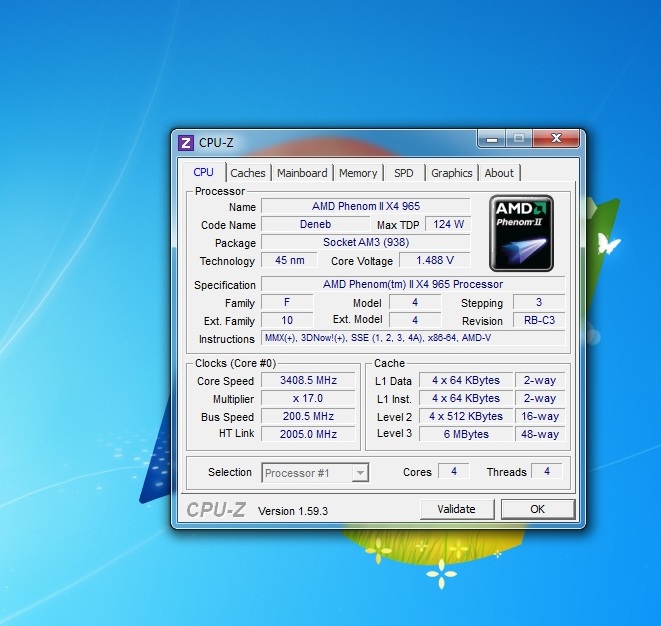

Ich habe im Bios sowie unter CPU-Z feststellen müssen das mein CPU eine V-Core von 1.488 V hat. Und das alles im normalen zustand. Ist das normal ? Oder zu hoch !

Naja, Mein 940er lief auf standard auch mit 1,4V bei 3 Ghz. Gerreicht haben ihm in Prime 1,2V.
Denke das ist normal, aber du hast auf jedenfall spiel deine CPU zu übertakten (Bei der Spannung) oder undervolten.
mein 955er läuft bei 3,5GHz auf 1,375 standard VCore. Entweder du hebst den Takt per Multi auf 3,6/3,7GHz an, oder du stellst eine niedrigere spannung ein um etwas strom zu sparen ;)
die spannung ist etwas zu hoch, aber kann auch sein dein mainboard kann die nicht so genau ausmessen.
mein pII 955 kommt mit im bios eingestellten 1,225V zurecht, cpuz zeigt irgendwas um die 1,18V an. muss dazu sagen, er läuft grad auf 3,07GHz, anstatt 3,2. bei voller leistung läuft er stabil bei 1,25V. irgendwo bei 1,3V solltest du auch landen können.
Kann mich dem nur anschließen:
Mein damaliger PII 955 lief auch manuell auf 1.30V.
Versuch dich doch einfach mal von 1.35V langsam runter zu arbeiten...
Tachchen ;)
Die VCore iss viel zu hoch ... Ich habe den selben CPU habe laut CPU-Z diese Werte
Dachte ich mir schon das es zu viel ist. Wunder mich nur das es so hoch ist obwohl ich nicht mal ein OC versuch gamacht habe oder hatte. Jut ich werd dann mal die V-Core runter stellen.
Bis 1.4 ists eigentlich normal, aber trotzdem zu hoch.
Meiner läuft mit 1.18v bei 3,2ghz und der Unterschied wird schon deutlich sein, sicher 20-30w einfach mal so gesparrt.
Ich schließe mich da snaapsnaap an. Mein 940er läuft auch ohne Probleme bei 1.18v anstatt dem Standard vCore. Ich hab das auch mal nachgemessen: so 25 Watt weniger Verbrauch unter Prime.
Es kommt natürlich immer auch auf die Güte der CPU an, wenn du Pech hast brauch dein 965er diese hohe Spannung.

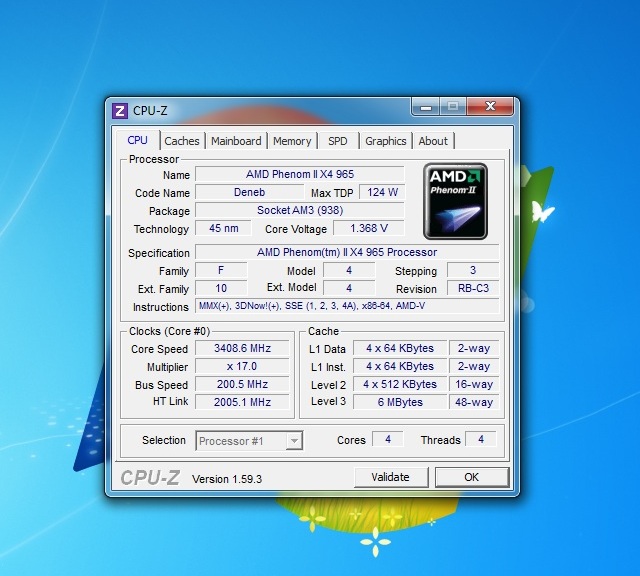

So habe ihn jetzt auf 1.368 V und die Temperatur ist auch gleich mit gesunken. Gehe ich noch ein runter braucht mein Windows schon zu lange um zu startten.
