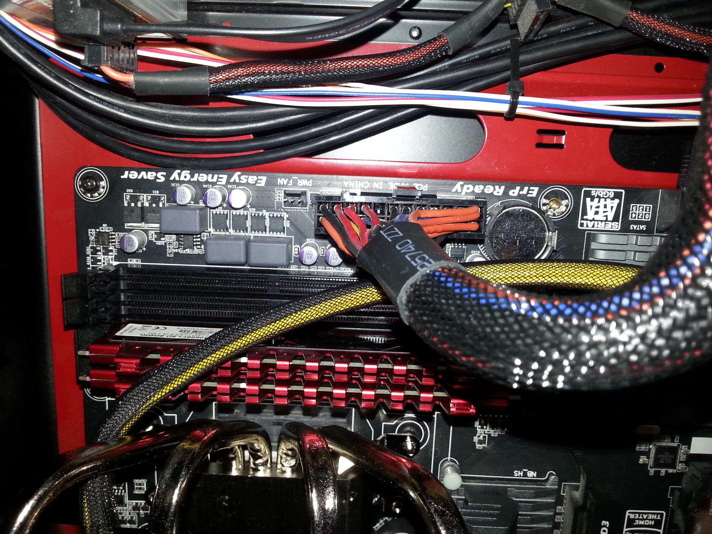

Stecker sind alle richtig drin (CPU Stecker, als auch Stecker des CPU Kühlers konnte ich nicht fotografieren, da Kühler diese verdeckt)

Drei Dinge fallen mir heute auf.
1. Der RAM steckt falsch.
- Besser je 1 RAM in in den 2. sowie in den 4. Slot stecken ( vom CPU-Sockel aus gesehen!
Das sagt Gigabyte dazu:
https://www.computerbase.de/forum/threads/problem-speicherbaenke-bei-ga-990fxa-ud3-kaputt.1102579/
- Siehe Post #14
2. Der 24-Pin ATX-Stecker steckt schief auf dem Mainboard !
3. Die fehlende Mainboardschraube, oben rechts neben dem 24-Pin ATX-Sockel.
- Wenn diese UNTER dem Mainboard liegt, kann es einen Kurzschluss geben und nichts geht mehr.
