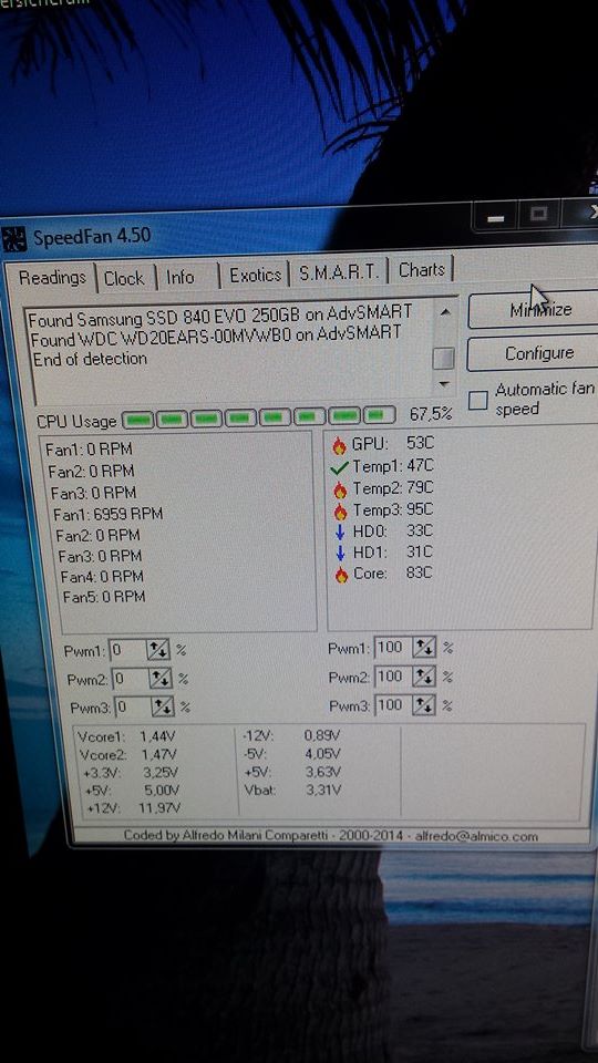

Nun habe ich zunächst einmal, während ich Speedfan im Hintergrund habe laufen lassen, den Fehler reproduziert und Rendern lassen. Nach 25 Minuten trat beschriebener Fehler auf.
Temperaturen zu dem Zeitpunkt (Standbild):

Die angezeigten Temperaturen sind jedenfalls zu hoch, aber ob die auch richtig sind...
Speedfan ist ein schlechtes Programm, ich versteh nicht warum jeder diesen mist nutzt.
Alternative HW Monitor (zeigt nahezu alles an) oder Core Temp (CPU) oder GPU-Z (Grafikkarte) oder oder oder

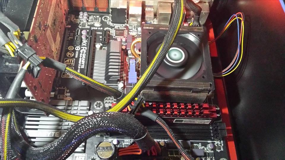

Du hast den Original Kühler? Der ist ebenfalls schlecht und schafft meist nur das allernötigste. Paar Euro für was vernünftiges investieren.

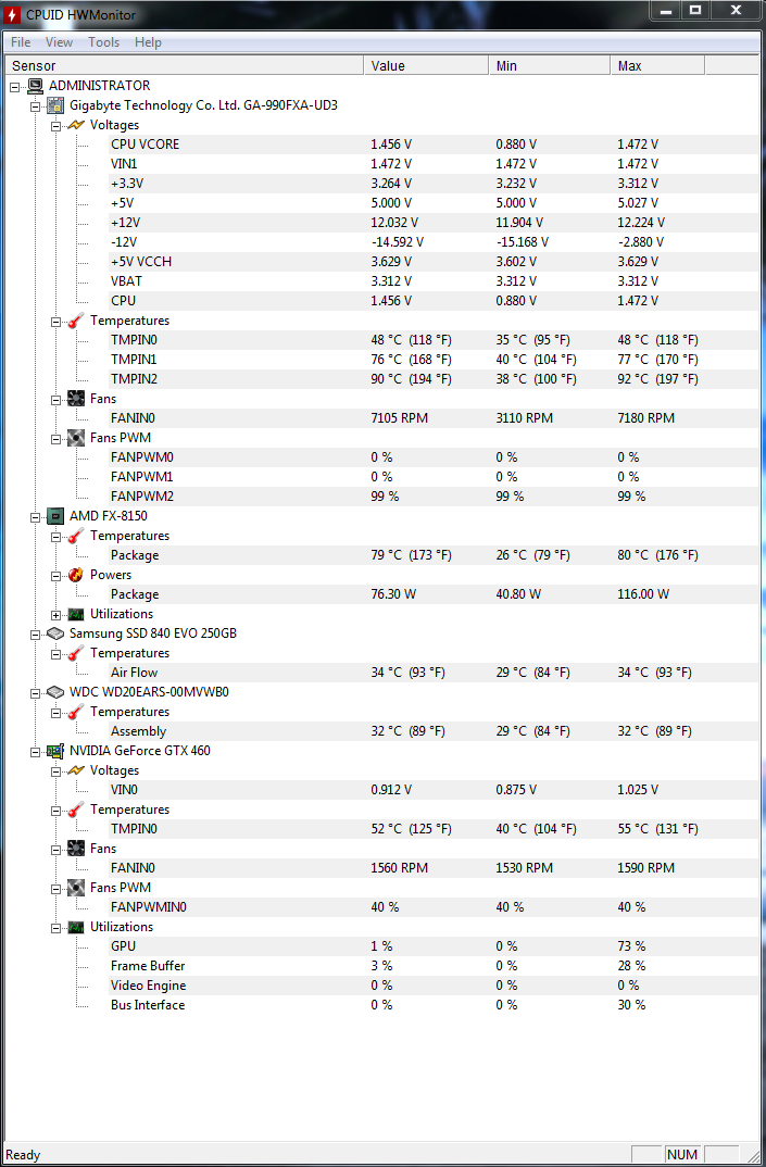

Werde nun mal einen Test mit HW Monitor machen und das Ergebnis hier posten.

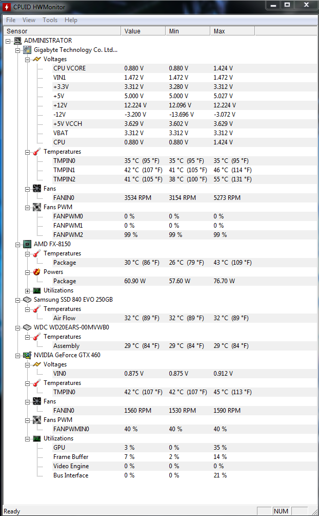

Der Rechner ist bei diesem Testanlauf nicht abgestürzt! (Mit HW Monitor durchgeführt)
Test unter den selben Bedingungen durchgeführt!
Hier einmal die Werte VOR dem Test:
und einmal während des Tests (nach 40 min Laufzeit):

Würde auf jeden Fall einen Top-Blow-Kühler nehmen (z. B. Noctua NH-C12 SE14), weil nicht nur die CPU recht warm wird, sondern auch andere Komponenten auf dem Board (TMPIN 1 & 2).
Ist die Frage wo sitzt TMPIN2 ? Und wie gut ist die Gehäusebelüftung?
Den Noctua Top Blower hab ich auch gehabt, liegt nun im Karton rum. Der ist zwar ganz ok, aber wirklich gut war der bei mir nicht.
Ich würde eine ganz normalen Towerkühler empfehlen, so mittlere größe ca. 20-30 Euro rum.

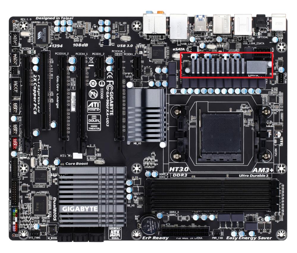

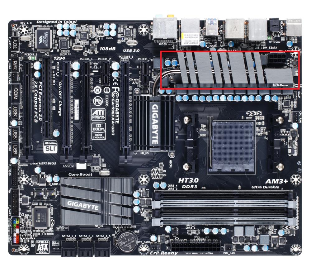

Schau Dir mal die Kühllösung auf der Revision 1.0 und der 4.0 an.
Bei der 1.0 ist ein recht mickriger Kühlkörper auf den Spannungswandlern, bei der 4.0 ist ein Kühlkörper mit großer Fläche und eine Heatpipe verbaut.
1.0
4.0

Im übrigen ist Kühllösung 1.0 verbaut (Betrifft Post 15)
