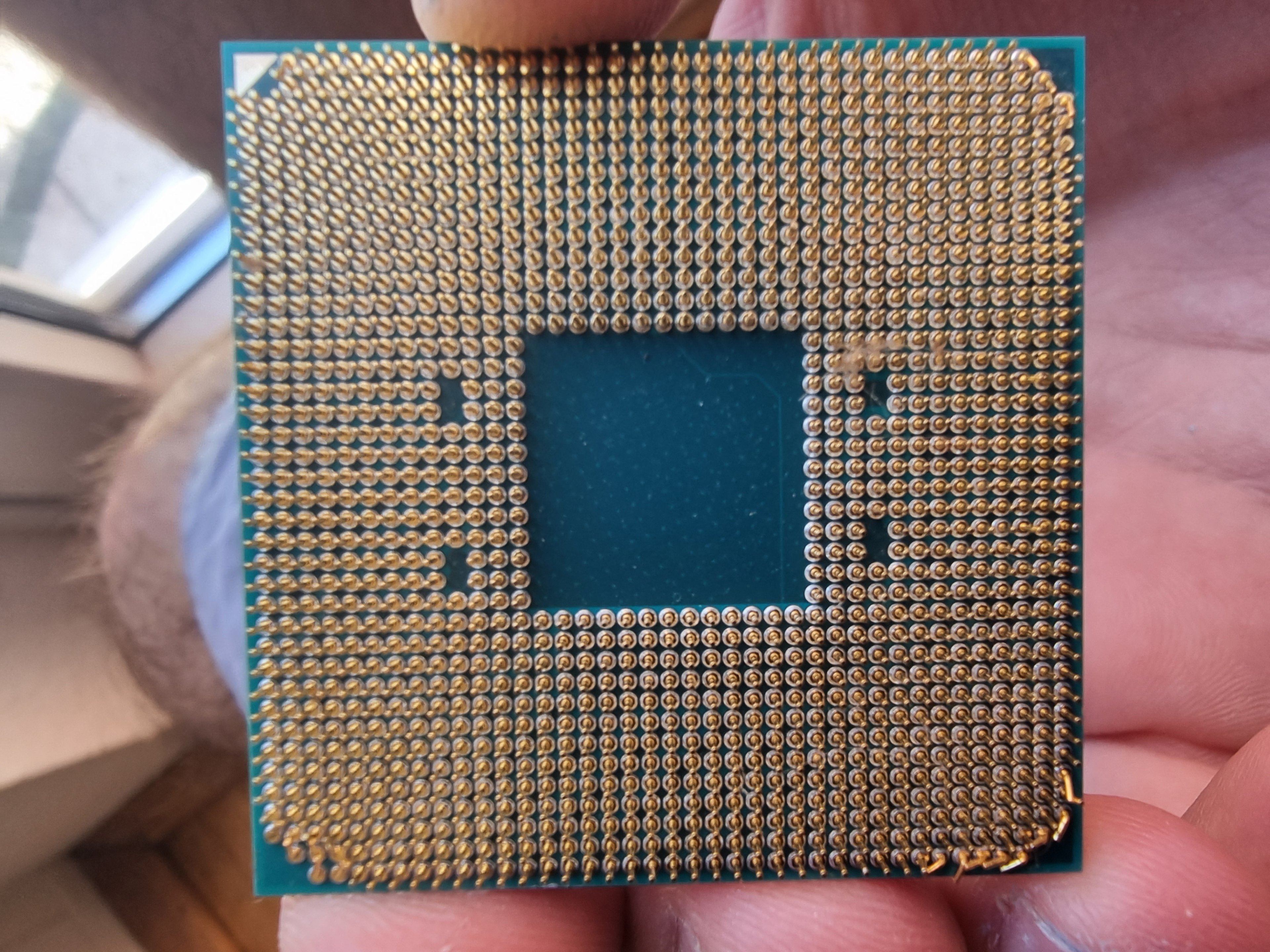

Ich würde gerne ein Foto von der CPU sehen, von unten, ob die Beinchen noch alle dran sind und gerade.

Foto kann man sich sparen
Nachdem die CPU von Kühler gelöst wurde, sah ich das grauen es sind mehr als nur 1 pin verbogen ( bestimmt 15~)

Anbei dennoch ein Foto von der CPU, ob ich alle Pins wieder "gerade rücken" kann, glaube nicht, werde es aber mal versuchen
lol :D
Das ist aber dann kein Hitzetod sondern eine Beschädigung durch den Benutzer
