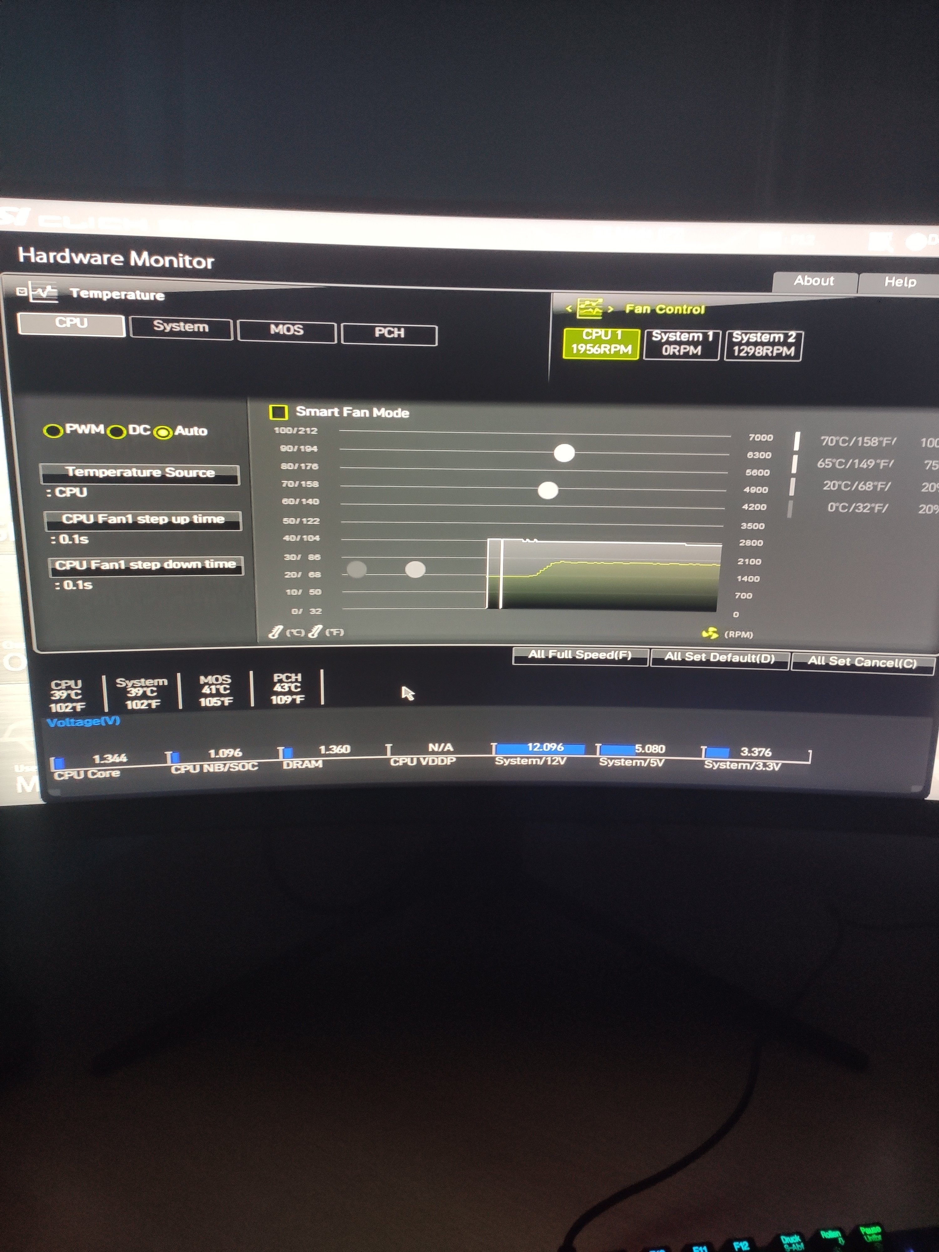

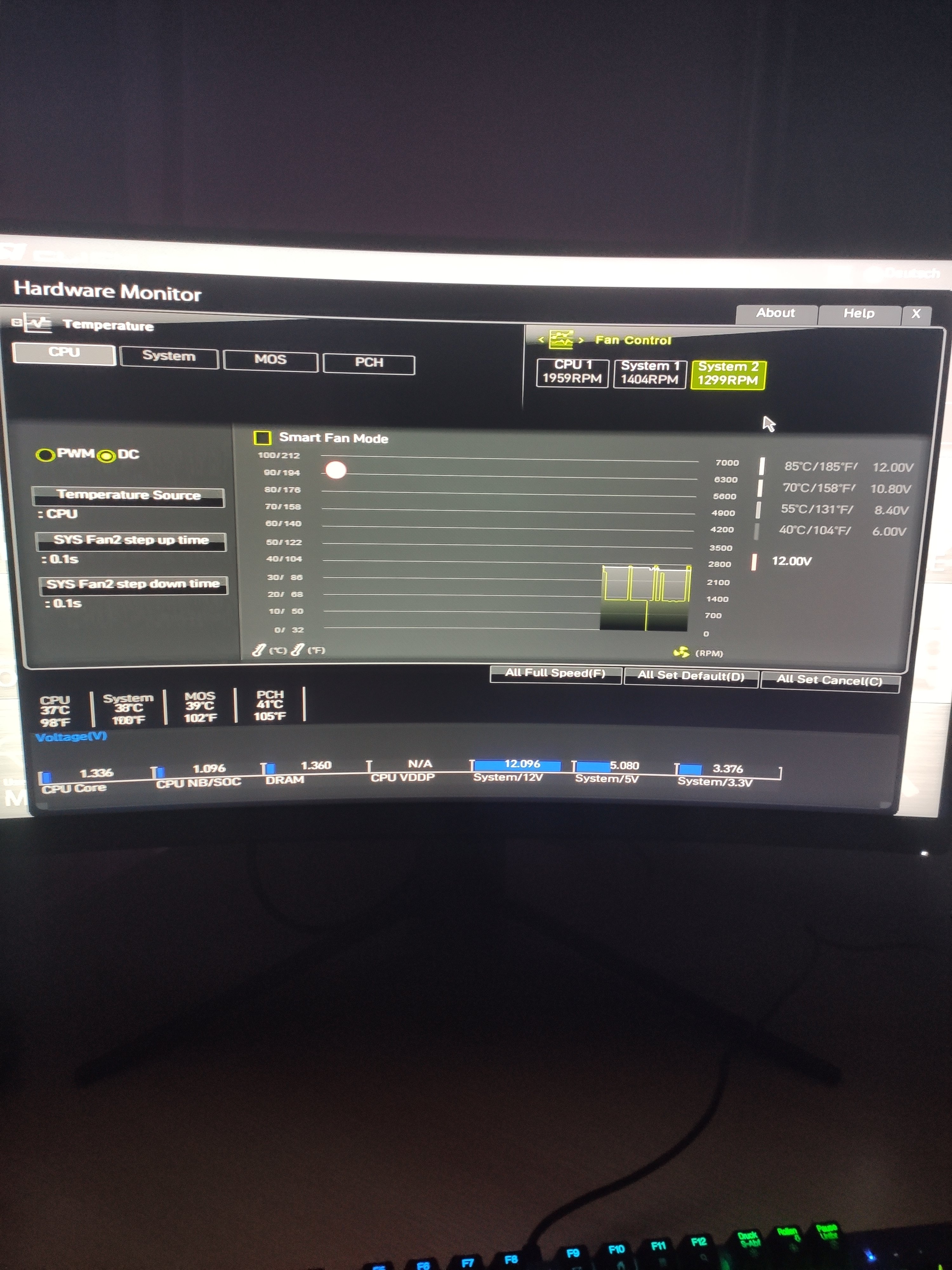

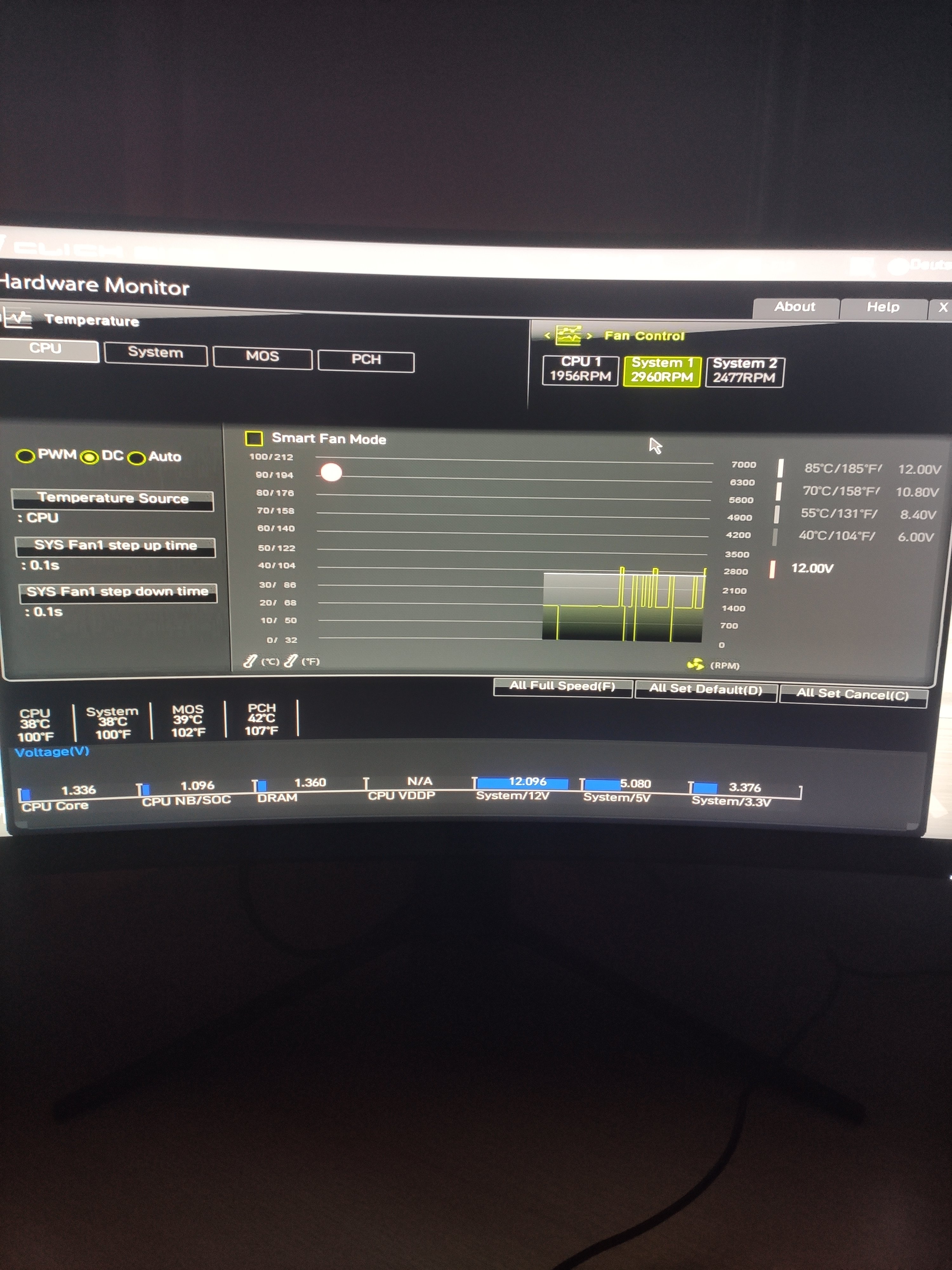

also laut BIOS nicht mal 2000 rpm und die beiden andren Lüfter hüpfen hin und her
Im Mittel 1.400 U/Min. Keine Ahnung woher die Spikes kommen - eventuell Drehzahl-Sensor des Lüfters.

Wenn du im Bios alles richtig eingestellt hast aber der CPU heiß läuft, weil die Lüfter untertourig laufen, dann stimmt etwas nicht mit dem Board. Hast du alles richtig eingestellt? In deinen Screenshoots sind die Häkchen bei Smart Fan-Mode nicht gesetzt. Damit kannst du manuell die Lüftergeschwindigkeit zur Temp. steuern.

Stelle bei der Lüftereinstellung im Bios bitte alle auf PWM und mache überall den Haken bei Smart Fan Mode rein.
Dann siehst du schon, dass du die Lüfterkurve selber einstellen kannst.
Leg z.B. für die Gehäuselüfter am ersten Spot 50% an (sollten ca. 1500rpm sein, wenn 100% 3000rpm sind) und dann steigerst du die Drehzahl mit steigender Temperatur (bei MSI sind 4 Spots die du vergeben kannst). Es ist aus dem Diagramm eigentlich selbsterklärend herauszulesen was du machen musst.
Wenn du das gemacht hast, sollten die Lüfter aufhören permanent so extrem zu schwanken. Bei steigender Temperatur werden die Lüfter dann langsam schneller und bei sinkender Temperatur dann gemächlich langsamer.
