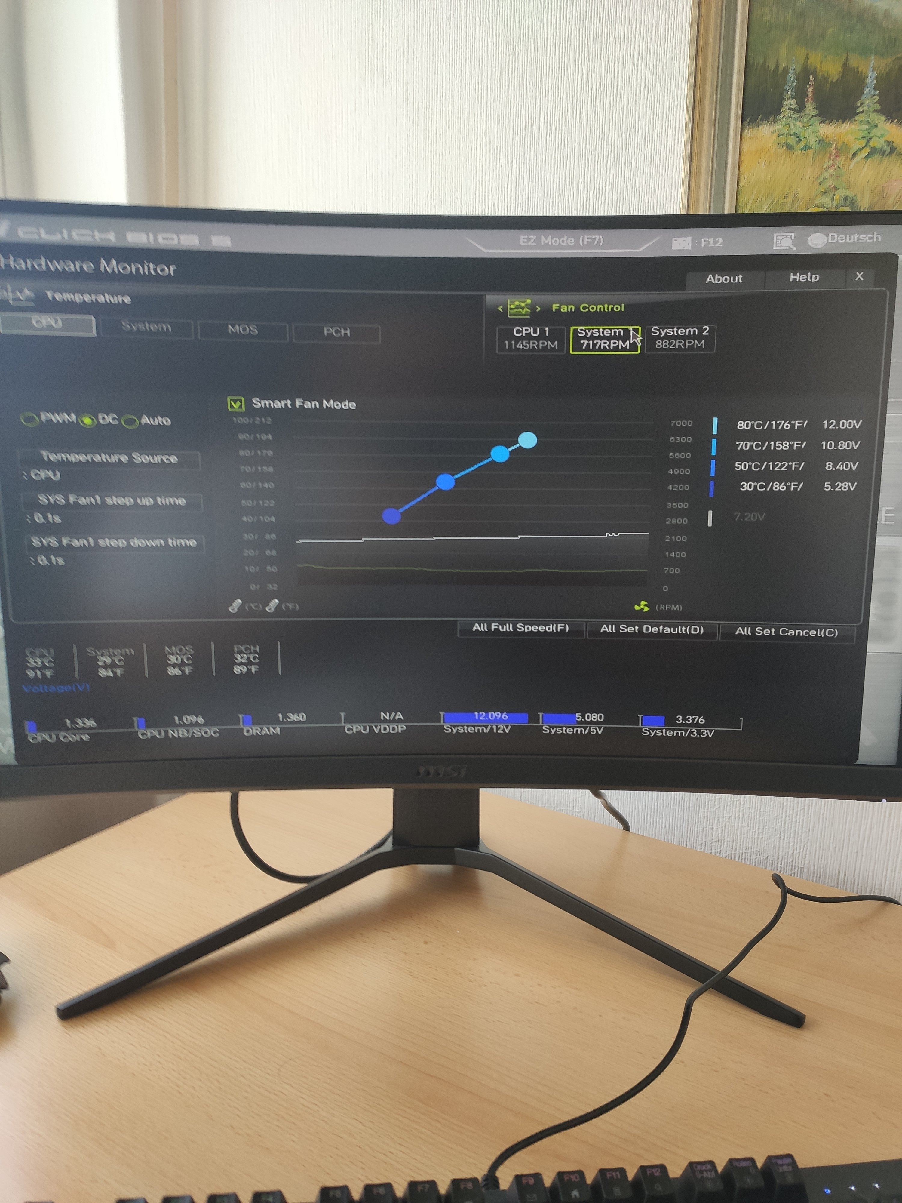

Kann man den CPU Lüfter auch von AUTO umstellen?
Ja! 4-Pin-Lüfter auf PWM, 3-Pin-Lüfter auf DC. Ich hätte das schon lange probiert.

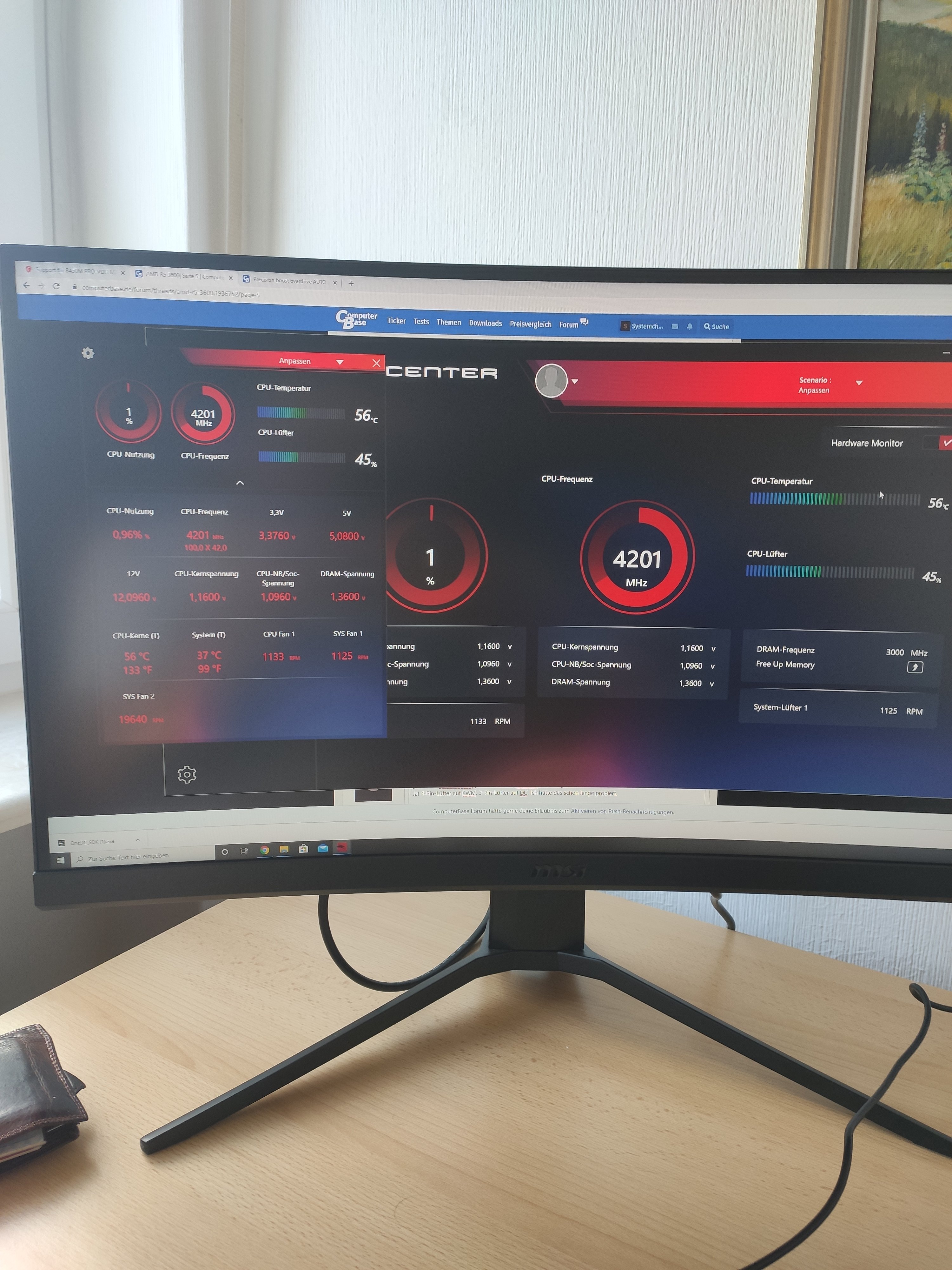

Du kannst dir von MSI auf der Seite, wo die Programme für dein Motherboard angeboten werden mal das "Dragon Center" herunter laden und installieren. Hier kannst du auch die Lüfterkurven einstellen und musst dazu nicht immer ins Bios wechseln. PWM oder DC für die einzelnen Lüfter musst du aber vorher im Bios festlegen. Das geht nicht im Dragon Center.
Im Dragon Center kannst du auch sehen, wie sich die Taktung deiner CPU verhält. Das Tool liest meiner Meinung nach aber den CPU-Takt falsch oder zu träge aus. Was man aber sicher sieht ist, ob die CPU ständig mit dem Takt hoch oder runter geht was zu einer ständig änderten Lüfterdrehzahl führt. So war es bei mir am Anfang. Im Dragon Center kann man dieses Verhalten übrigens deaktivieren.

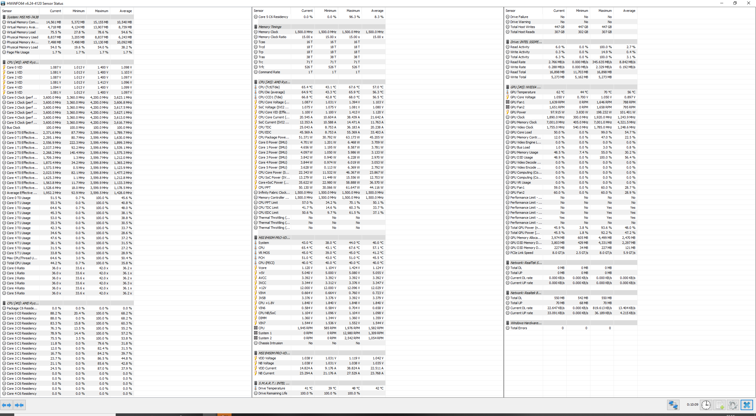

Da du ja über Ostern den Rechner eh nicht einschicken kannst empfehle ich dir mal mit diesem beiden Tools den Rechner zu checken.

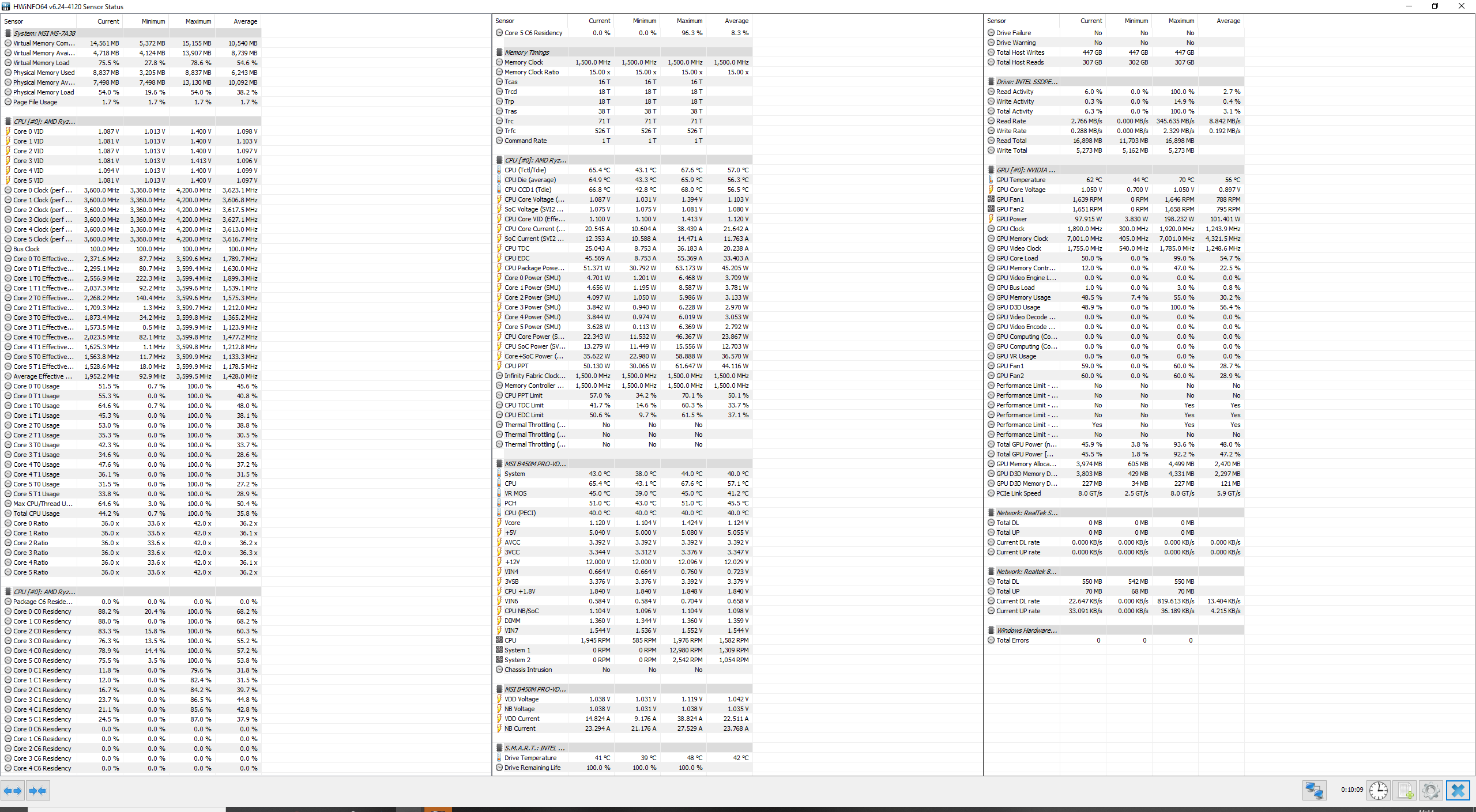

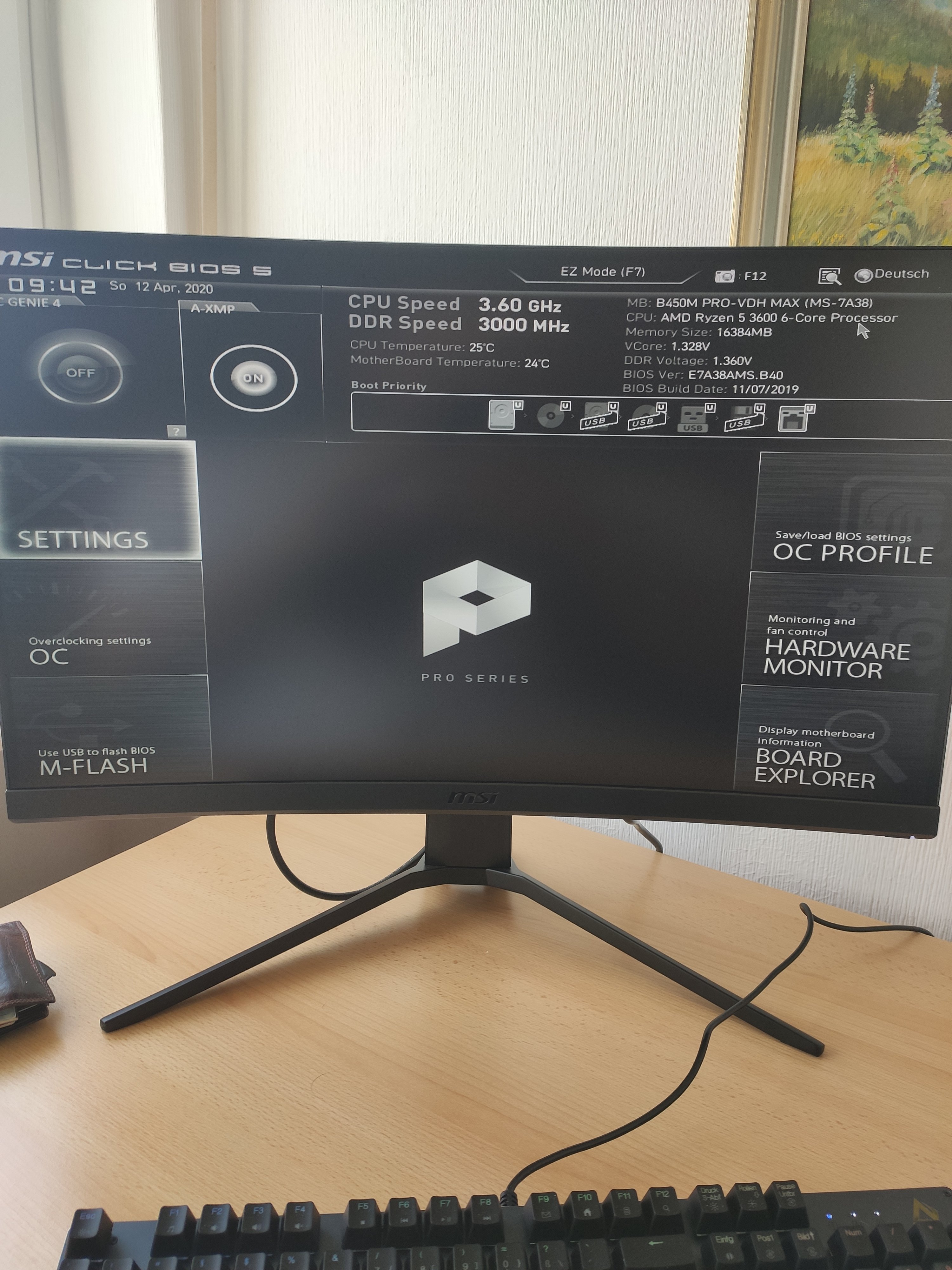

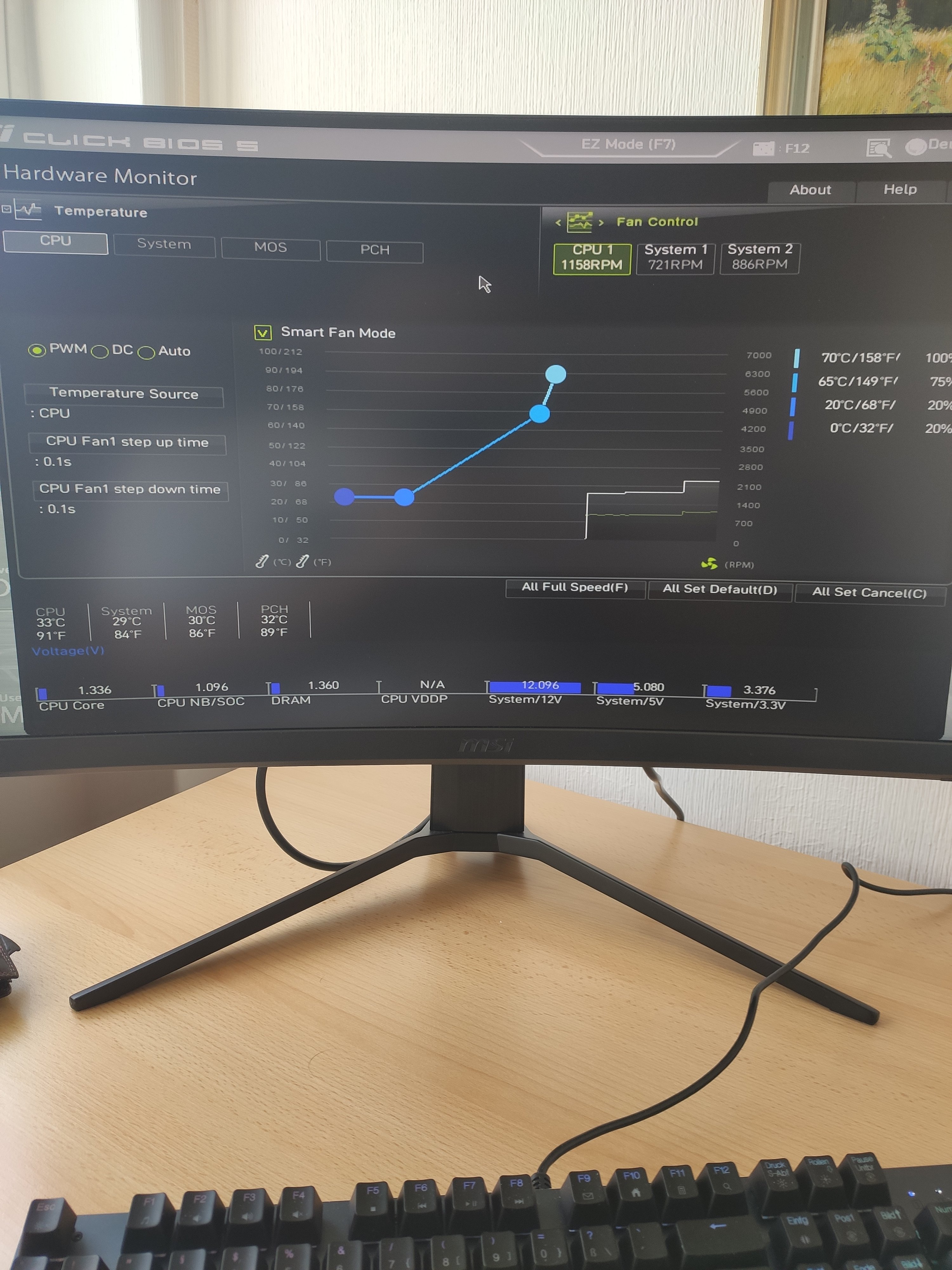

Zunächst nochmal vielen Dank für die ausführliche Hilfestellung von euch allen.

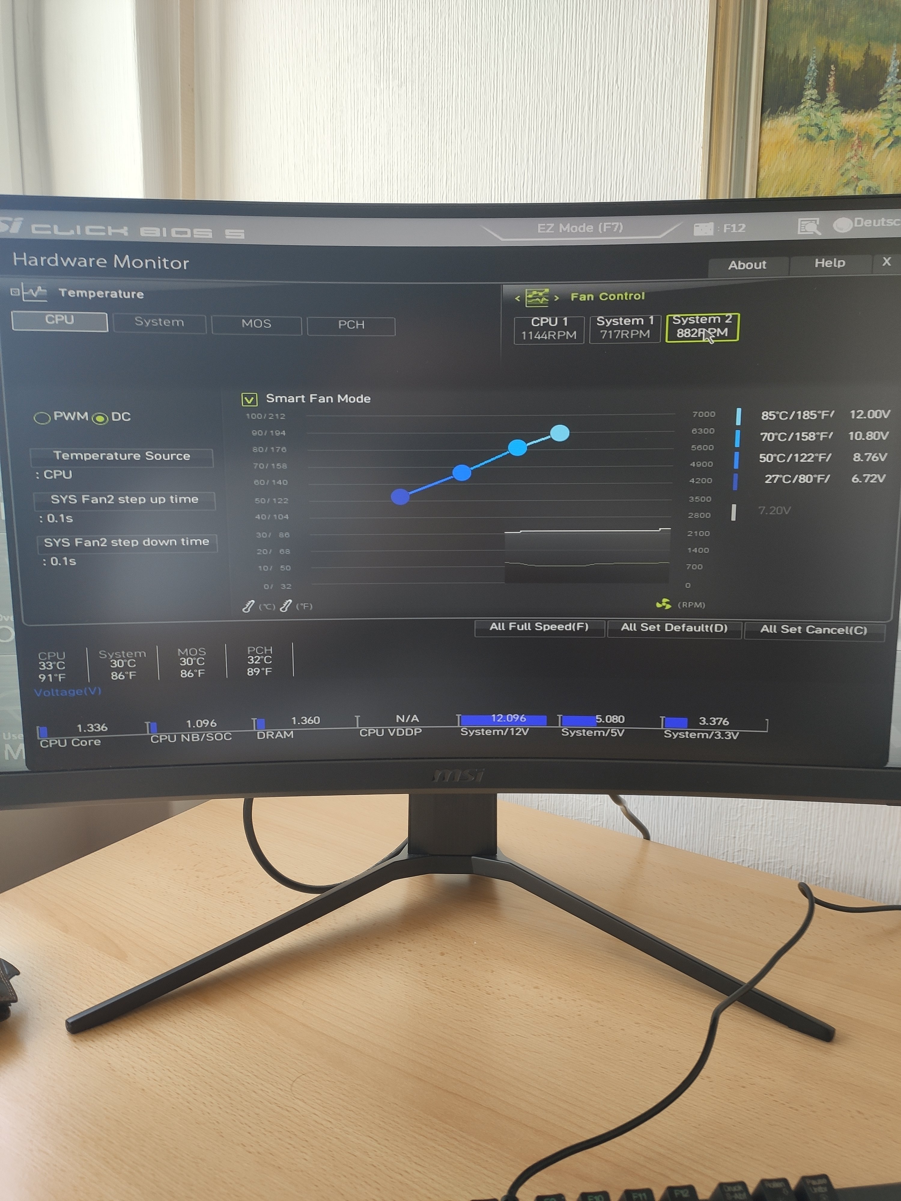

Die CPU Lüftung im BIOS habe ich gestern Abend noch auf PWM umgestellt, so ist sie auch jetzt noch eingestellt. (siehe Bilder) und ja, es fragt einen ja bevor man das BIOS schließt ob man speichern will.

Im Dragon Center habe ich die schlaue Einstellung verwendet. Die Lüfter fliegen trotzdem noch hoch und runter, wie kann ich das ausstellen? Und wo kann ich anzeigen wie hoch die Lüfter max drehen? Habe es mal unter manueller Steuerung versucht gehabt, da hüpft alles auf 100% hin und her, aber es zeigt keine definierbare maximale Geschwindigkeit an.

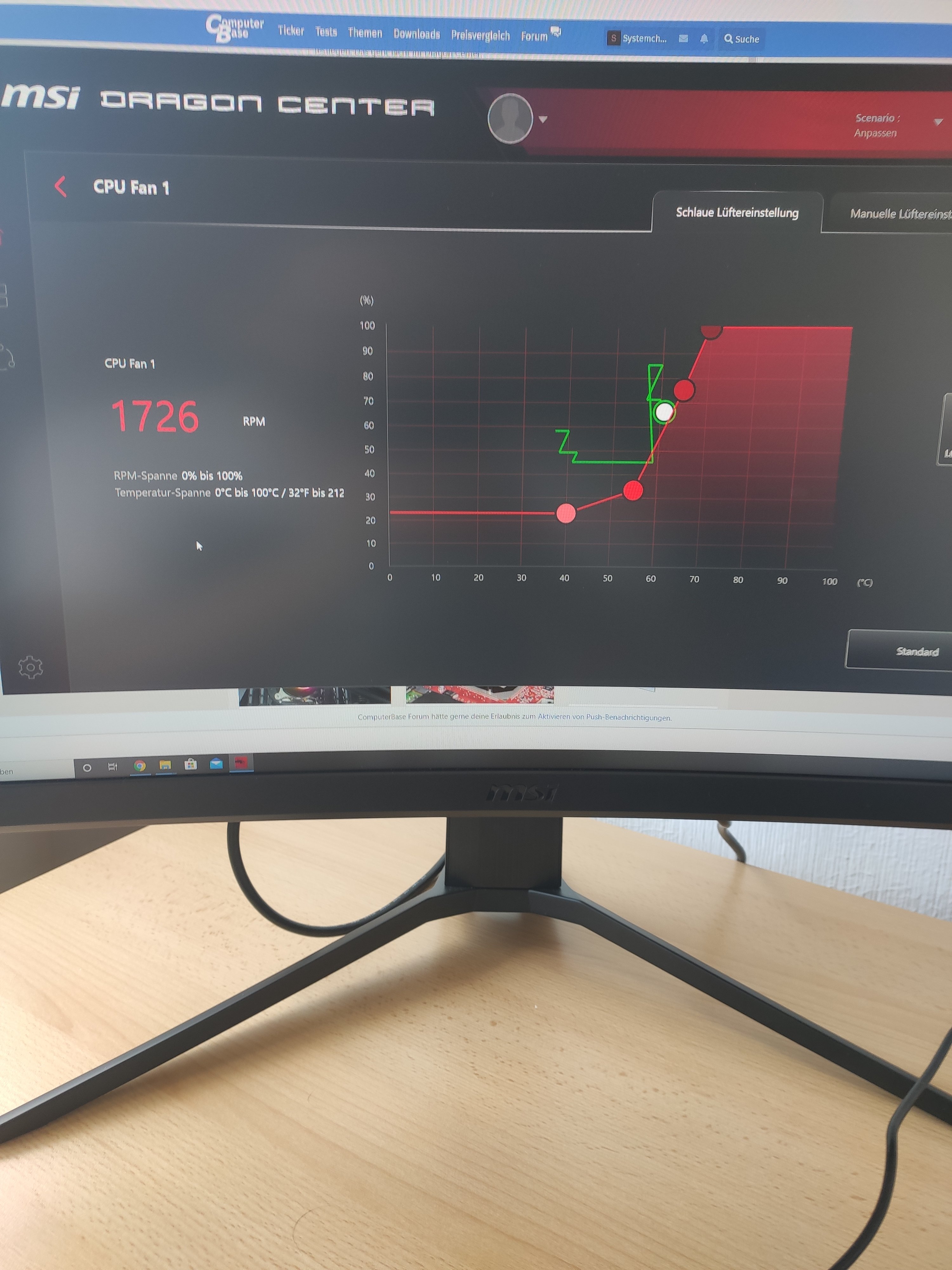

Also mir ist bereits aufgefallen, nachdem ich die Lüfter-Option eingestellt hatte, dass der PC sehr leise wurde, kein Zwischengas mehr..

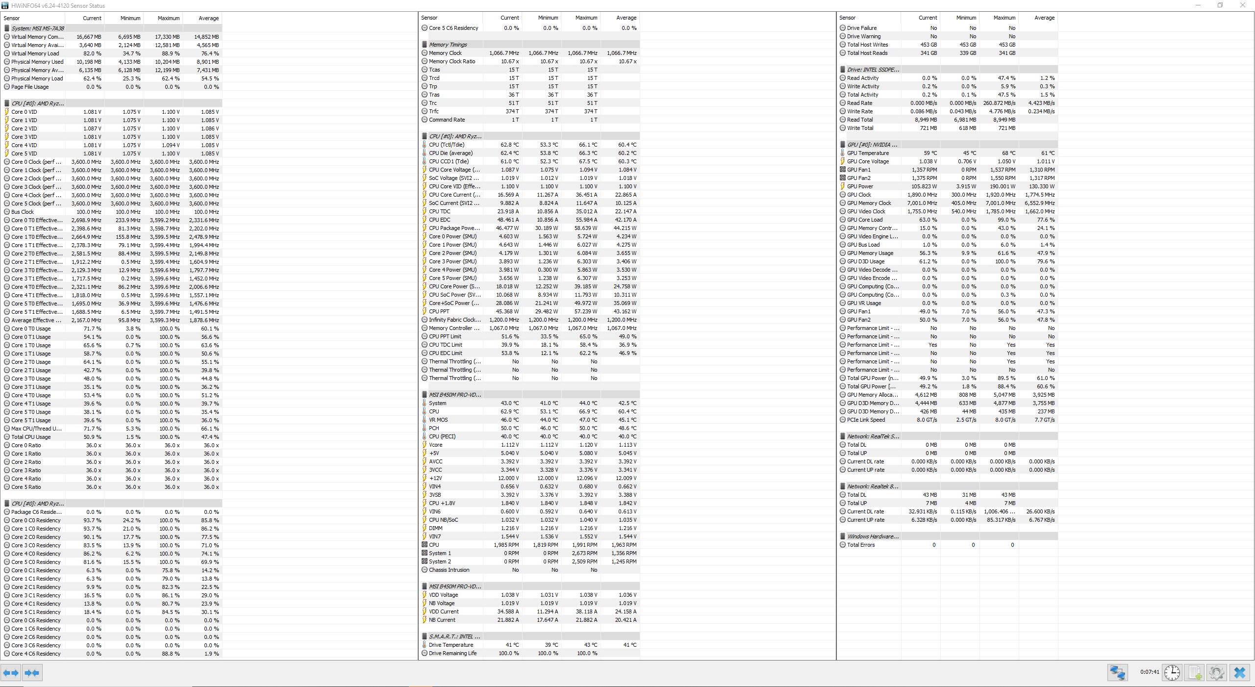

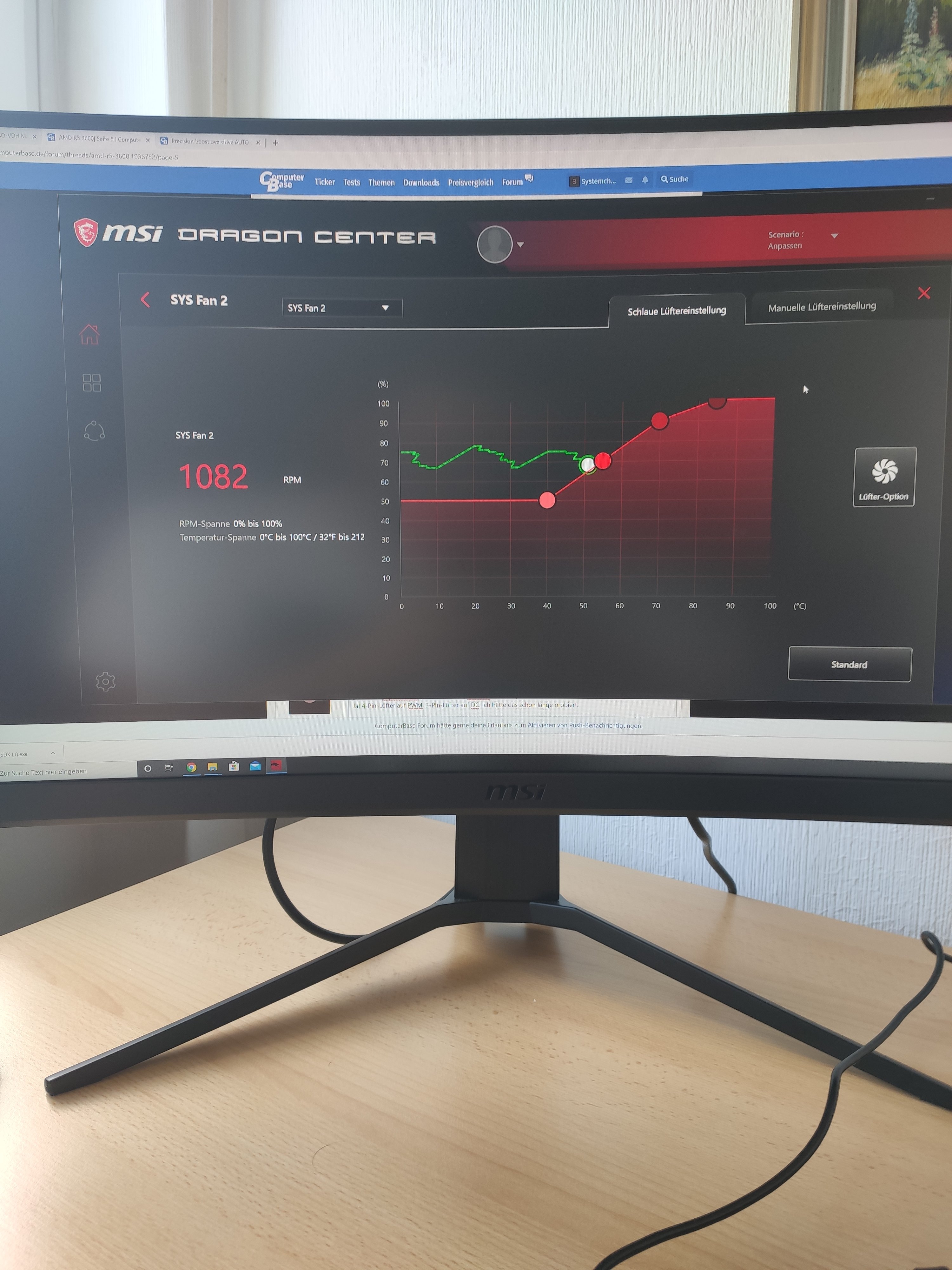

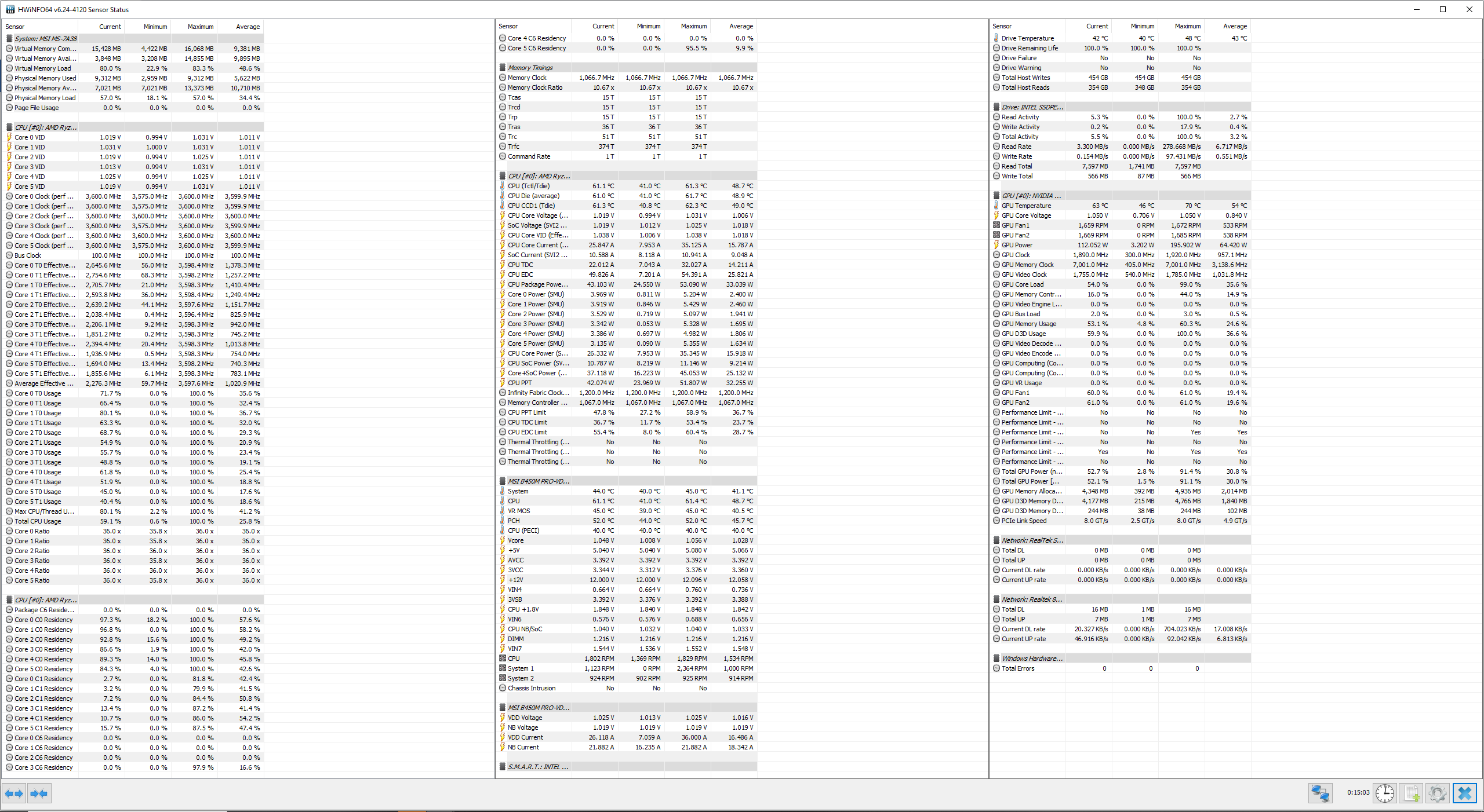

Nun habe ich mal das Gehäuse GESCHLOSSEN... und gespielt.. habe nach ca. 10 Minuten statt 93° nun zwischen 65 und 68° ???!!!! :-) Die Lüfterkurve der SYS Lüfter springt aber immer noch. Meiner Meinung nach rennen Sie aber konstant je nach dem wie der CPU Lüfter läuft mit. Wenn ich an das Gehäuseglas fasse, ist es ziemlich warm beim spielen, aber nicht heiß oder so. Denke das ist ja durchaus normal
Wenn ich den PC aber neu starte scheint die Einstellung wieder gelöscht zu sein, zumindest hat er wieder Zwischengas gegeben. Dann habe ich wieder auf Lüfter-Option geklickt und es wurde wieder angepasst..

Im BIOS ist alles wie auf den Bildern oben eingestellt. Habe gelesen und gelesen, die PINS angeschaut, da stimmt alles überein. Nur durch das MSI Dragoncenter lässt sich das umstellen, dass es funktioniert

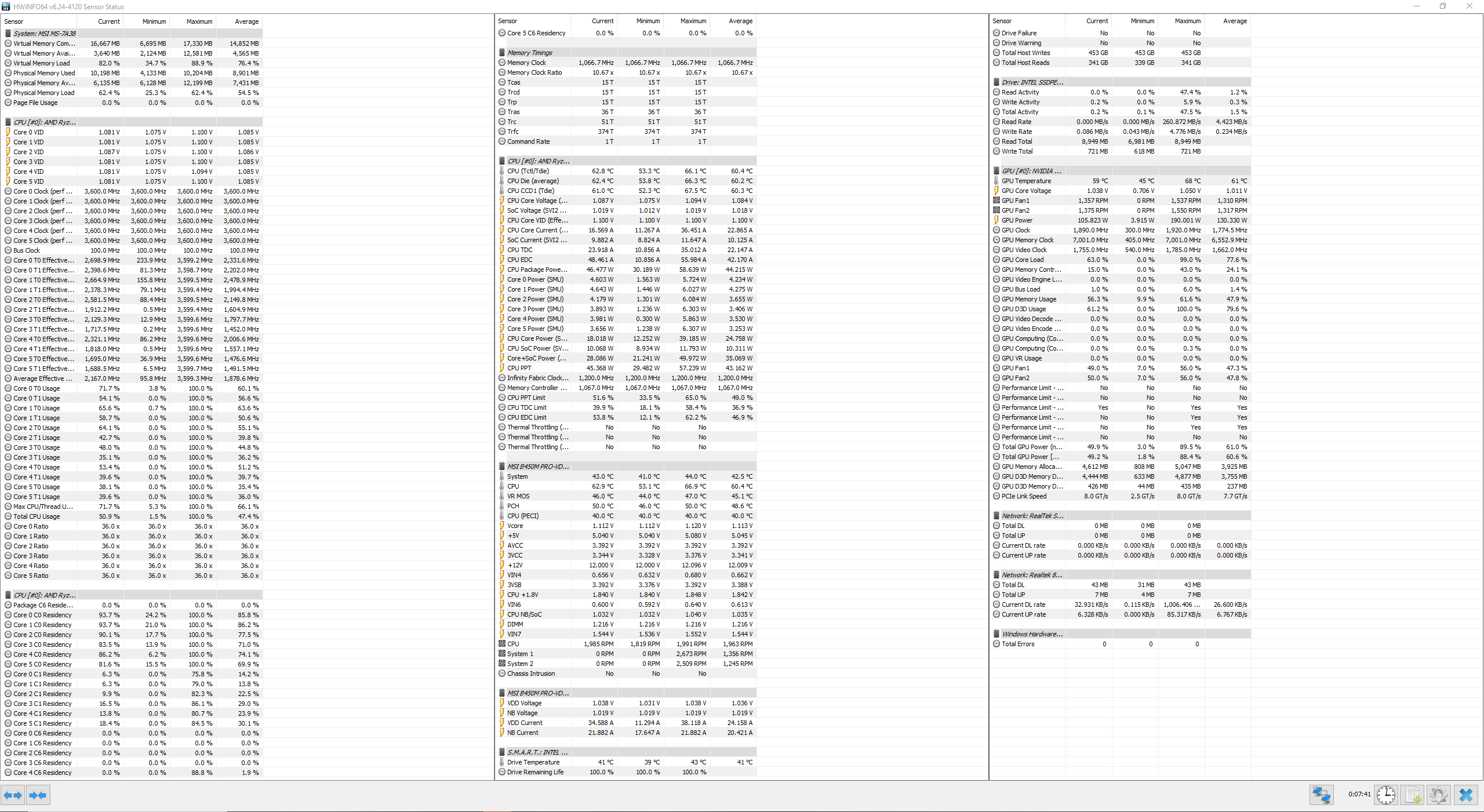

Die Temperatur bei der GRAKA ist unbedenklich oder?

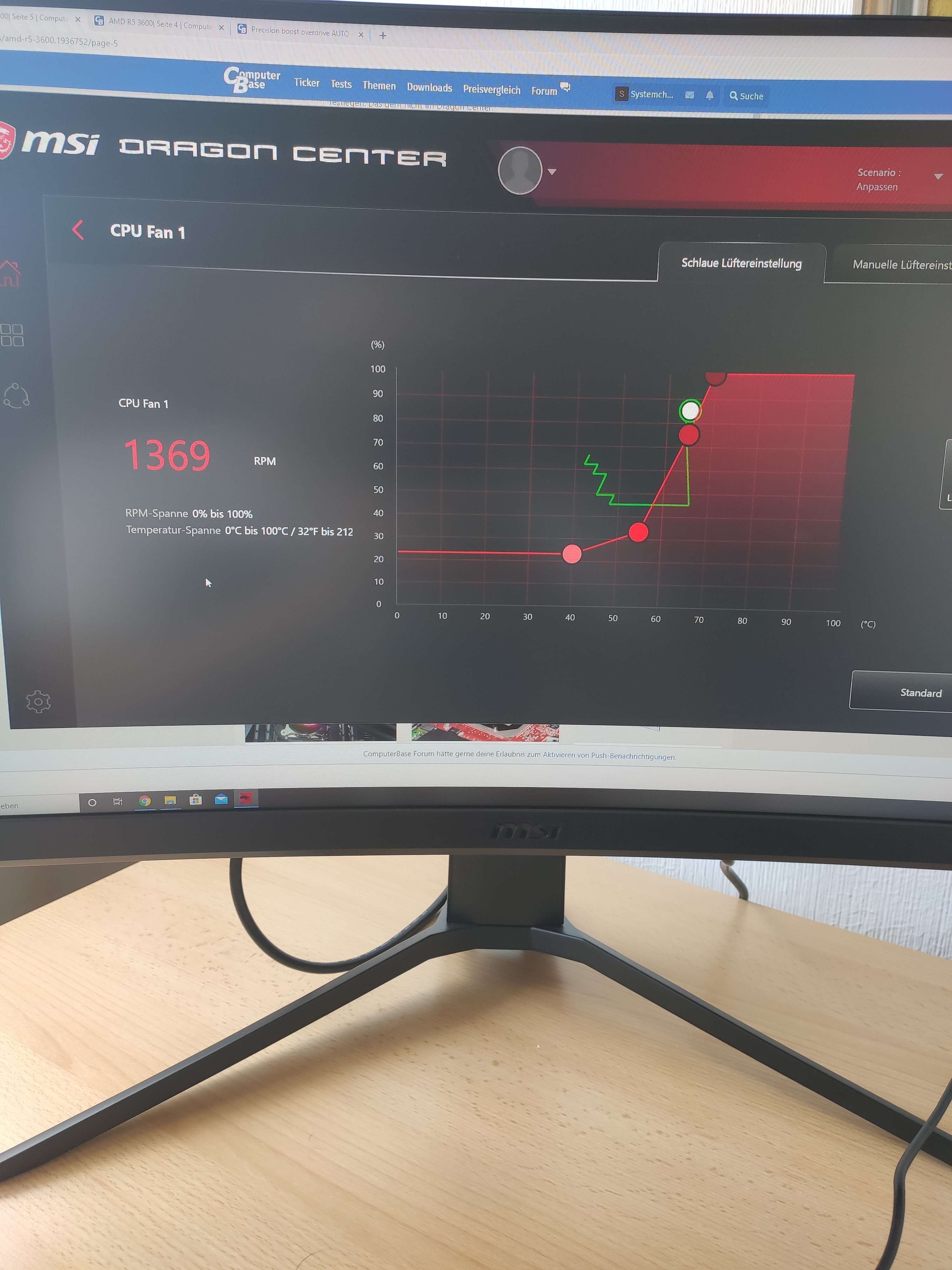

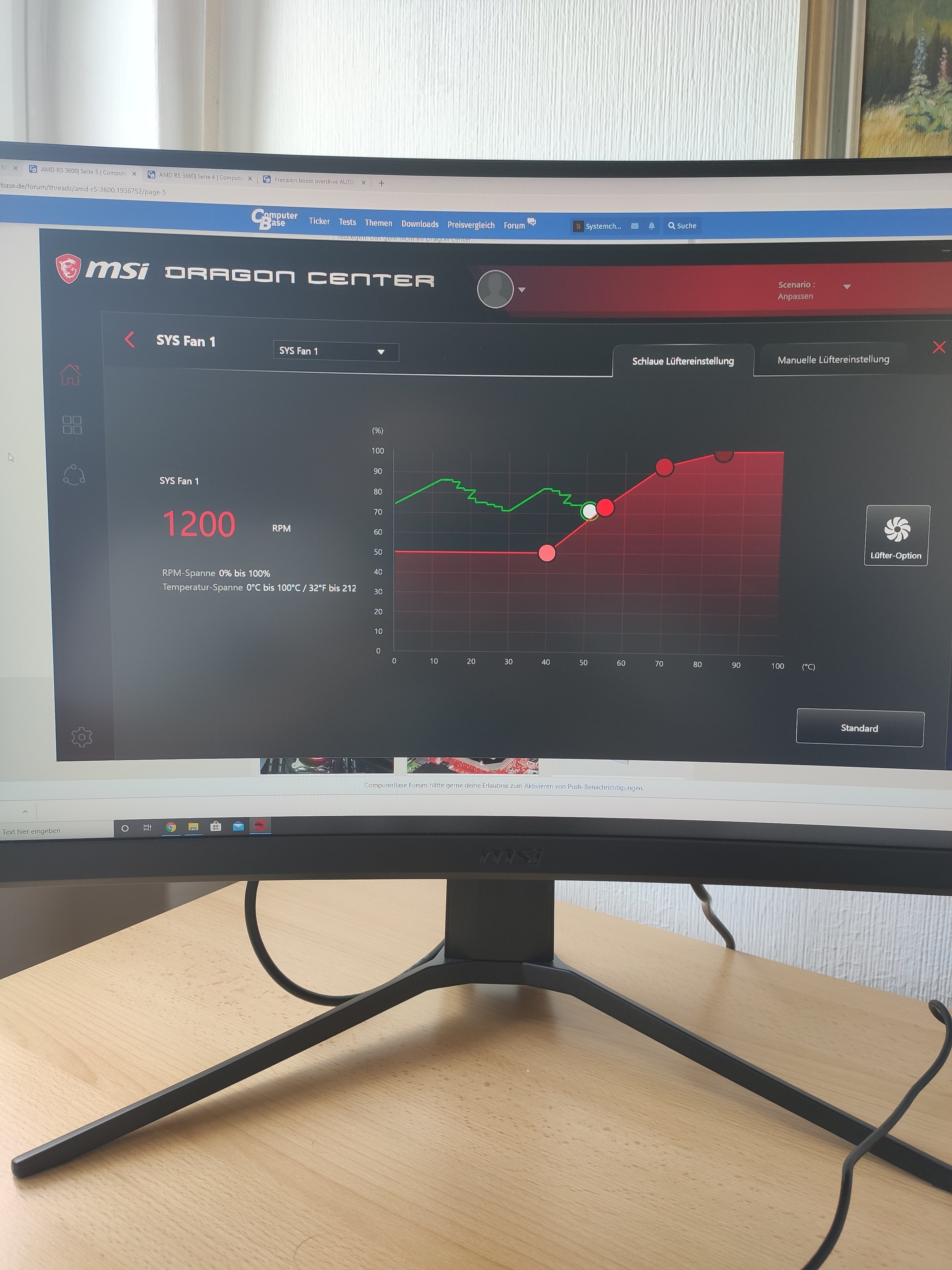

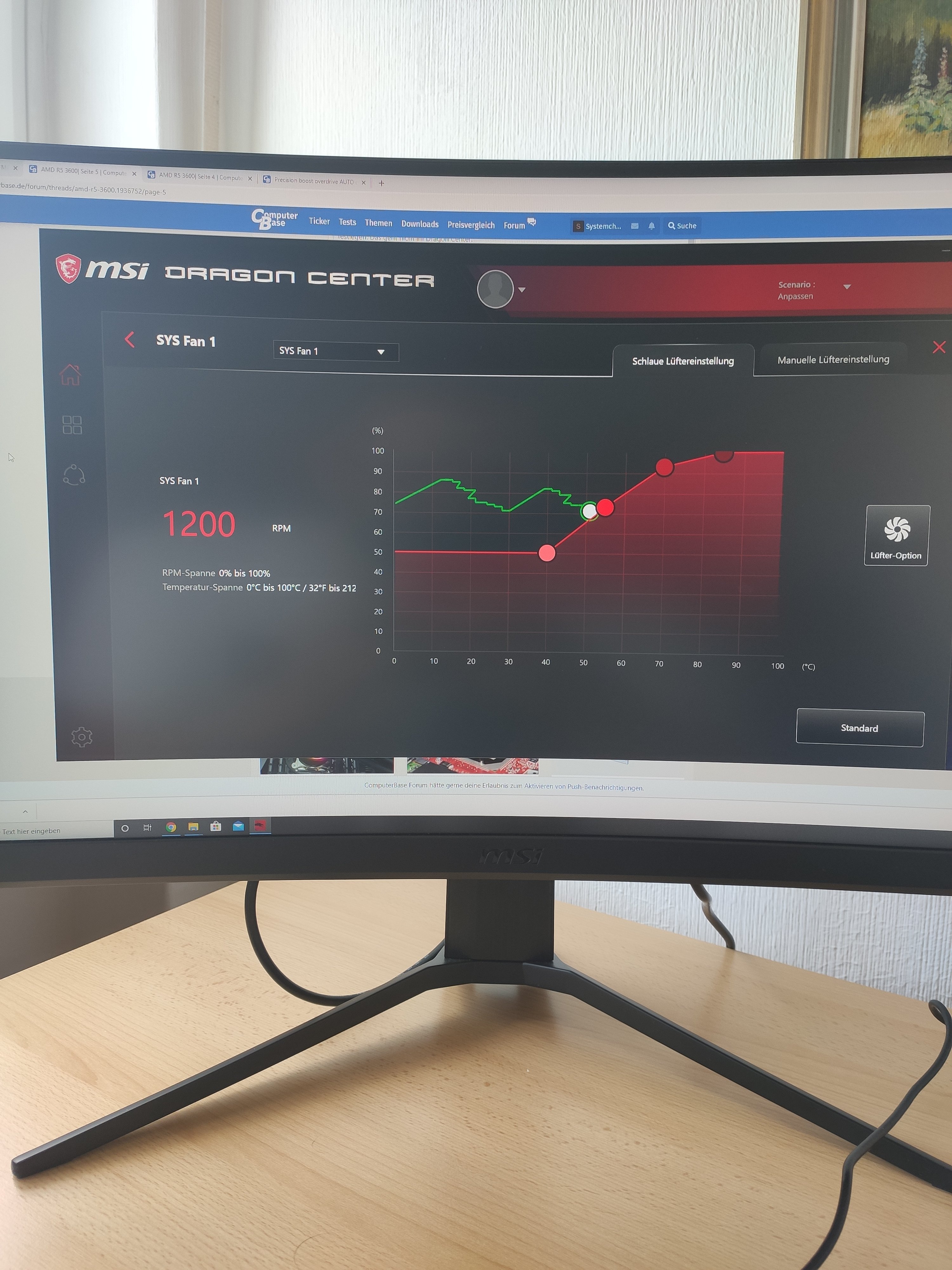

Sieht erstmal etwas besser aus. Für meinen Geschmack ist die Lüfterkurve beim CPU-Kühler zu steil. Ich würde den ersten und zweiten Spot höher wählen und den Abstand zwischen zweitem und dritten Spot verringern (zweiten Spot nach Rechts verschieben), das verringert dieses extreme Hoch- und Runterfahren des CPU-Lüfters weiter.
Wenn ich mir weiter die grünen Graphen der Gehäuselüfter anschaue, dann sieht man, dass die Lüfter immer schön hochdrehen und dann wieder runterdrehen, hochdrehen und wieder runterdrehen. Das liegt daran, dass die Ryzen CPU´s immer Temperaturspikes von 10-15° für 1-2 Sekunden haben, dadurch schnellen die Gehäuselüfter ständig hoch und runter.
Entweder du legst im Bios für die Gehäuselüfter die "Step-up-Time" höher (auf z.B. 1-2 Sek.) oder du legst eine gerade Linie für die Gehäuselüfter fest, sodass diese egal bei welcher Temp. immer die gleiche Drehzahl haben.
Alternativ die Kurve der Gehäuselüfter abflachen, ob diese nun mit 1000 RPM oder 2000 RPM laufen macht am Ende keinen großen Temperaturunterschied.

Okay, wird beherzigt. Aber die Werte sind jetzt für den Standardkühler normal bei geschlossenem Gehäuse oder?
Vielen Dank euch allen !! Habt mir den Arsch gerettet^^
68° CPU beim zocken sind ein guter Wert und ja auch die 70° bei der Grafikkarte sind in Rahmen :-)

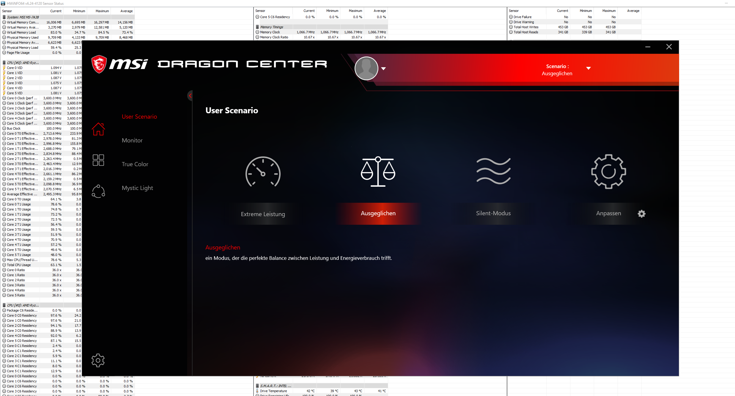

Das heißt? Mal so ein Gedanke, wo kann ich den Prozessor vllt automatisch auf Leistung oder ausgeglichen etc. Stellen? Geht das im BIOS? Glaube das Ding bekommt es nicht hin. Steht bestimmt auf Auto Modus.. wäre das auch die Einstellung wo der Eco Modus ist?
ok, bei dem weiß ich ja wo er ist.
habe jetzt einfach mal beim dragon center auf "ausgeglichen gestellt"
sieht gut aus. mal schauen ob es den Modus auch im BIOS gibt

Du hast das Problem eher umgangen, als behoben. Ohne CPB läuft der Rechner in einem DEUTLICH effizienteren Setting (3,6 GHz~1,05V). Der Boost würde ansonsten versuchen, innerhalb aller thermischen und elektrischen Limits das Maximum rauszuholen(~4 GHz ~1,35V). Sind eben knapp 10%, aber sehr teuer erkauft. Wenn du dich ein wenig einliest, könntest du auch Richtung 3,8-3,9 GHz gehen. Aber wie gesagt, ohne CPB läufts schon deutlich näher am Optimum.
Du solltest noch das XMP Setting des RAMs wieder laden (der lief davor 3000 MHz, nun 2400 MHz).
