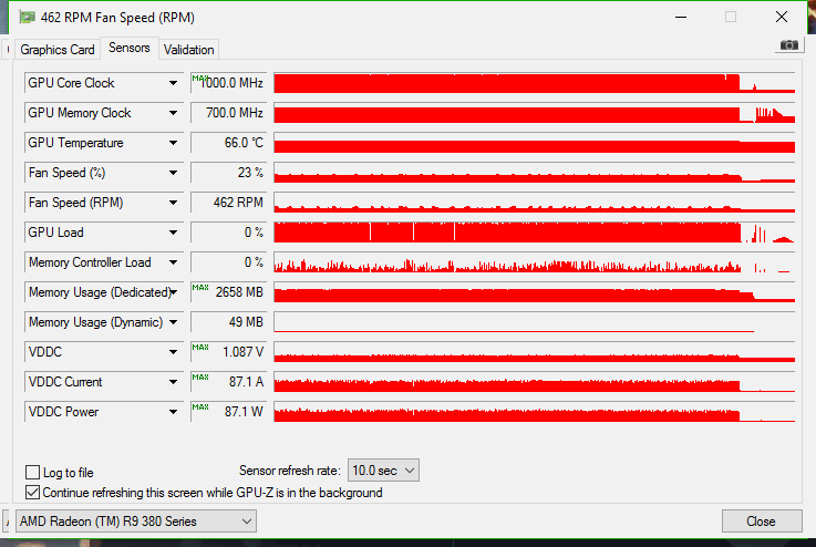

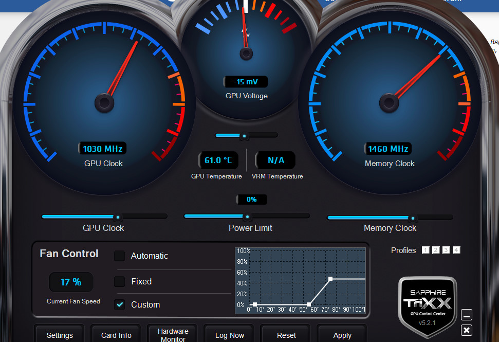

Hey Moin Hier mal mein Undervolting anfangs ergebnisse
Mann muss dazu sagen das das erst der anfang war BF4 scheint damit stabil zulaufen Mein Zeil ist 1050Mhz bei -15-20Mv ob ich es schaffe zeigt sich MAX 73grad
so bei 1050mhz und -25MV Sinkt der die VDDC power auf etwa 93watt

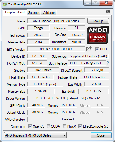

Die Sapphire R9 380X Nitro hat leider einen Voltage Lock (konnte ich auch mit Trixx nicht überlisten).
Mit Sicherheit nicht, habe selbst schon eine 380X undervoltet.
​Welche BIOS Version ist installiert? Welcher RAM Hersteller ist verbaut und wie alt ist die Karte?
Hier der Ausschnitt aus GPU-Z. Egal, ob per Afterburner oder Trixx, Voltage bleibt gelocked. Die Karte wurde kurz vor Weihnachten gekauft.
Kannst du mir das BIOS, per GPU-Z laden und über die Dropbox oder Uploaded zur Verfügung stellen, dann schau ich mir das BIOS mal genau an. Eventuell habe ich dann eines für dich mit dem du die Spannung verändern kannst. Können wir dann gerne per PN machen.

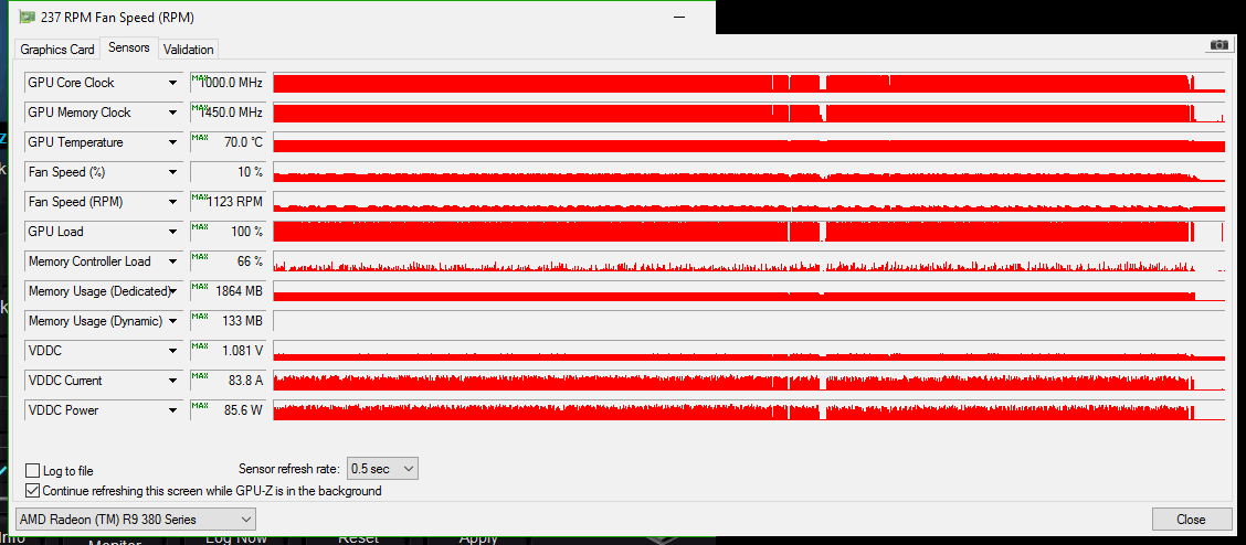

so Probiere gerade bei 1000mhz 45% lüfter bei 70grad -60MV aus sieht erstmal nicht schlecht aus
