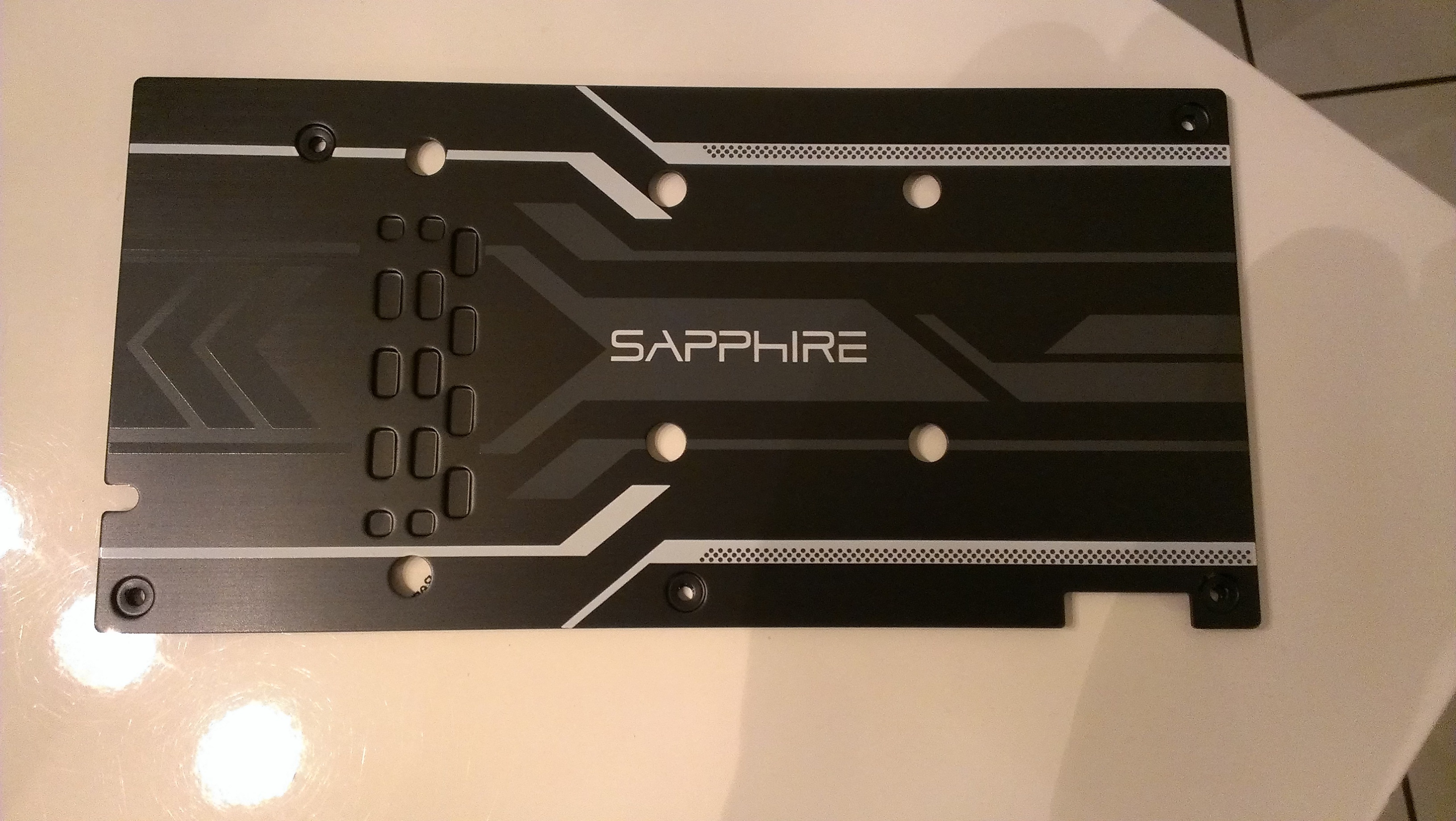

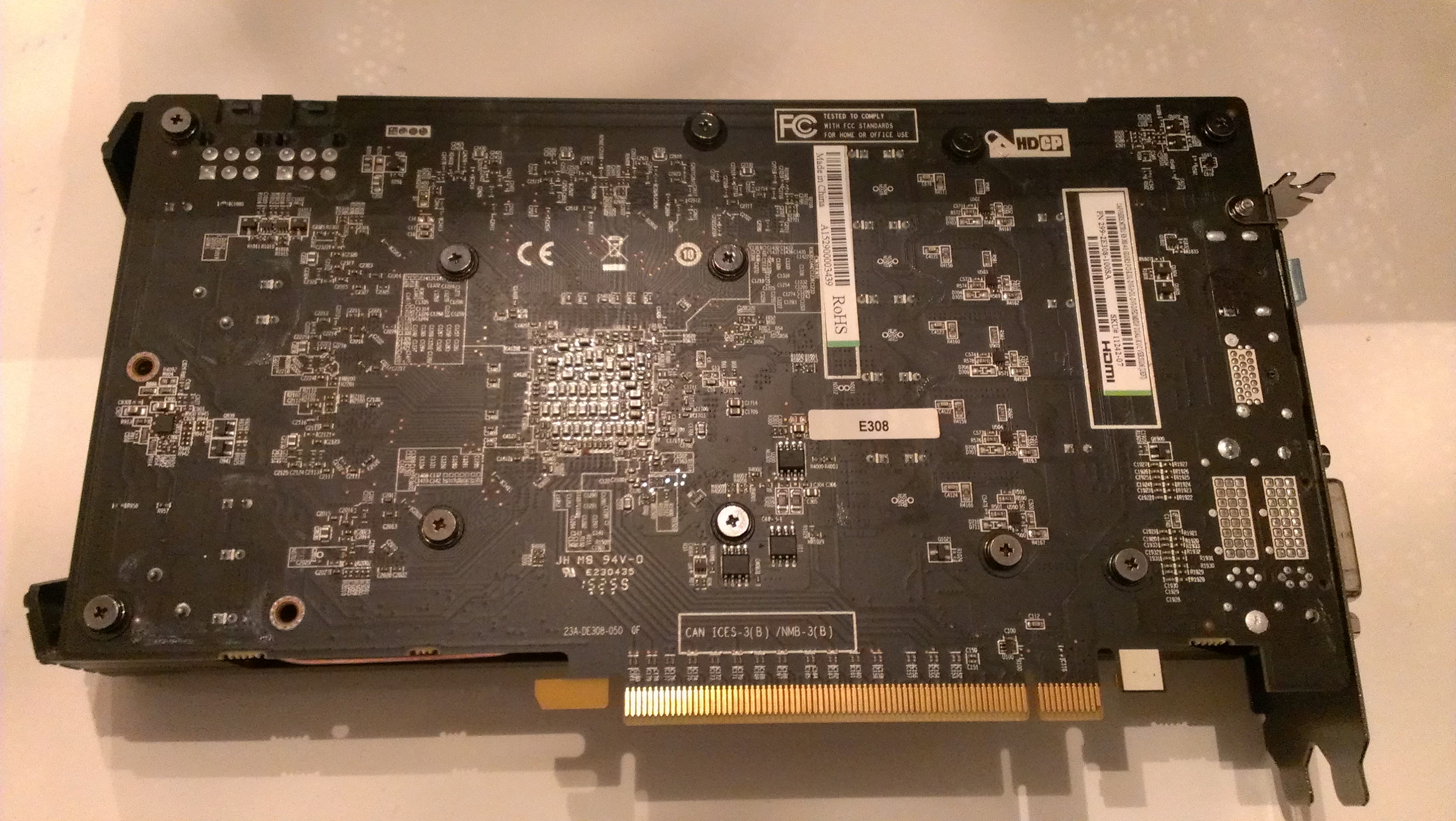

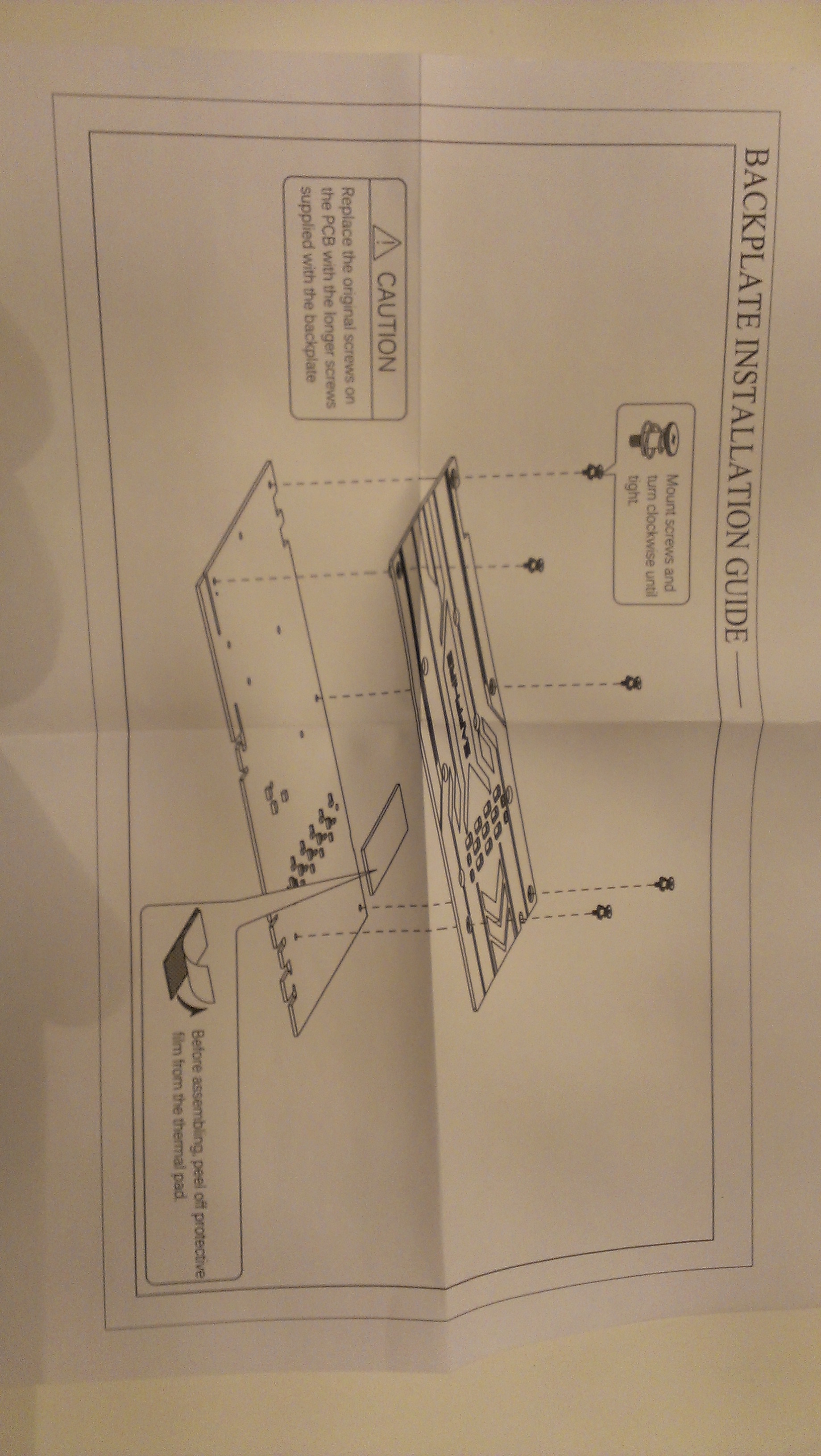

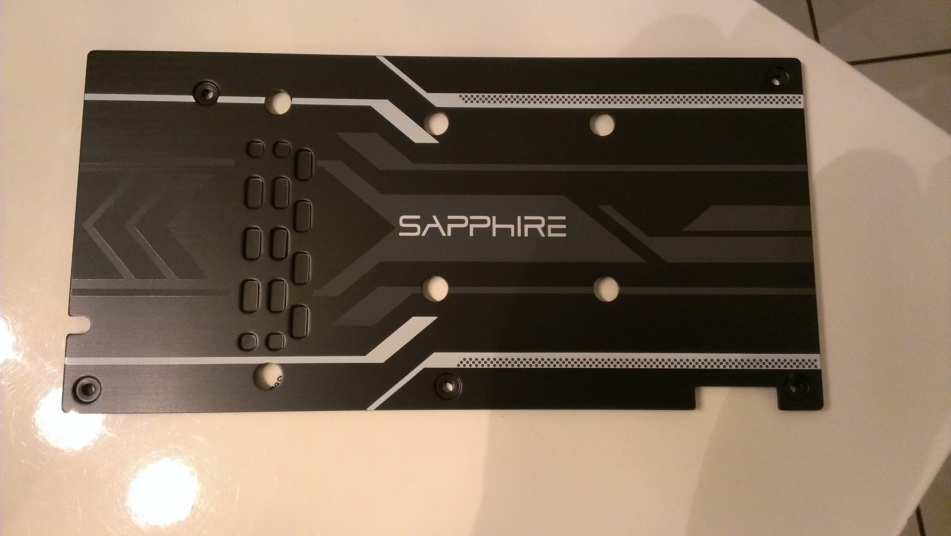

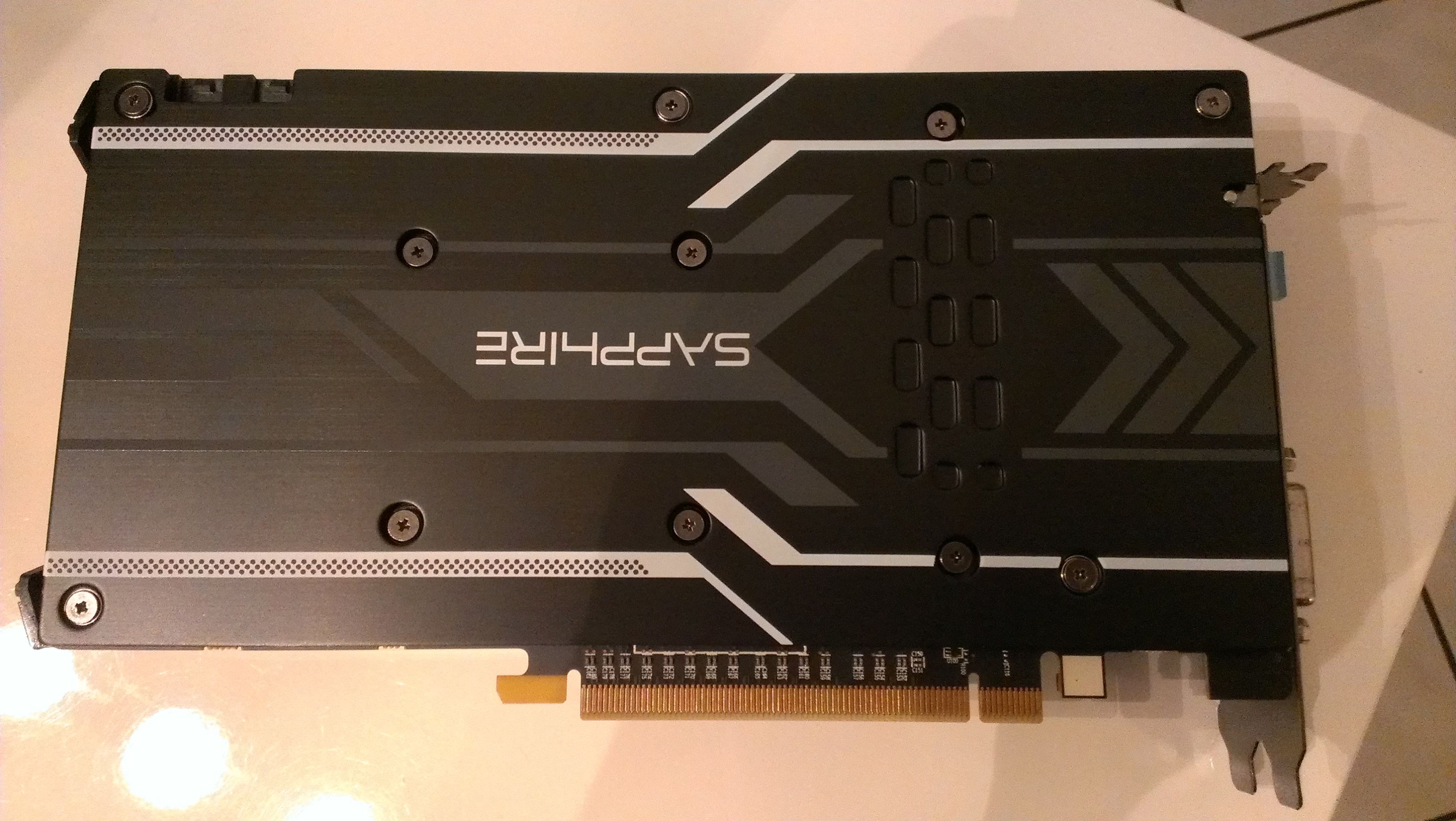

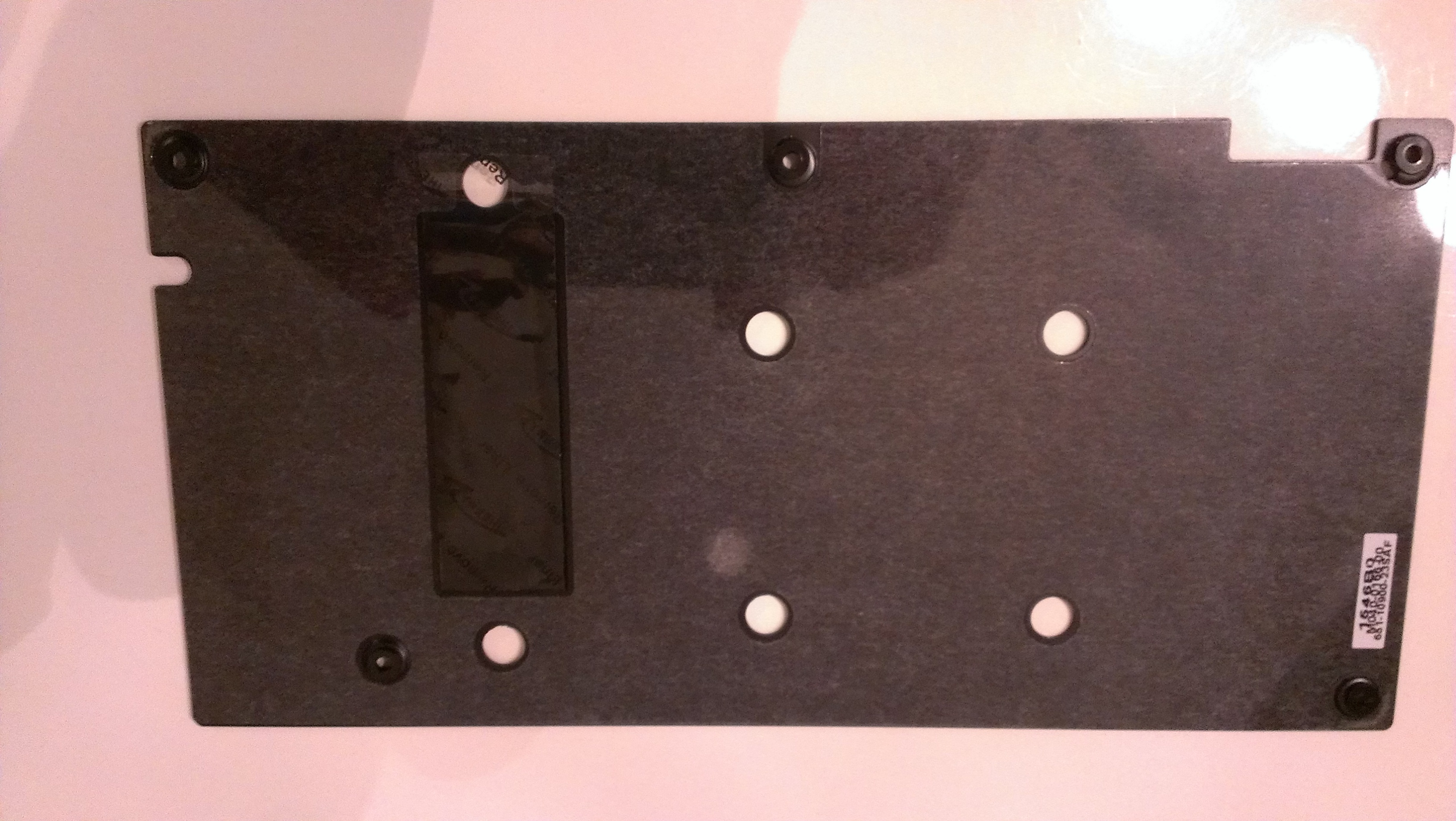

Ich habe jetzt meine Backplate montiert. Sieht jetzt sehr edel aus. Vorallem steigt das OC Potential enorm.
Schon krass wie sehr sich die Backplate aufheizt. Vorher waren die SPAWA`s nur an der Luft.
An der Stelle mit dem Wärmeleitpad verbrennt man sich sogar schon fast die Finger :D
Takt liegt jetzt bei GPU 1135Mhz VRAM 1650Mhz und Vcore +35mV TDP +20%
Die Karte erreicht jetzt so seine 80/81 Grad
Bei mehr Takt und maximal 100mV wird mir die Karte mit 86 Grad doch zu warm :(
Habe mal ein paar Bilder mit der Backplate gemacht
Freundliche Grüße
Robert

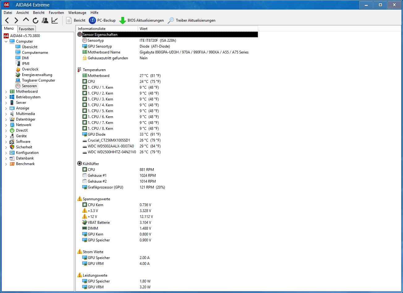

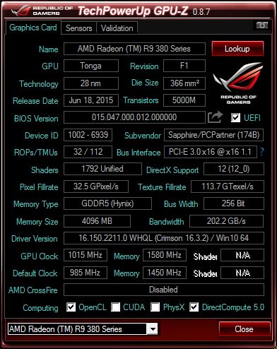

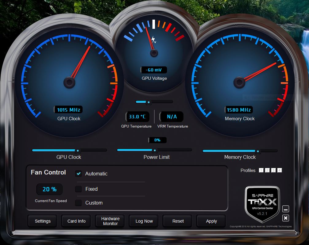

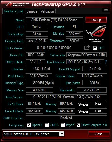

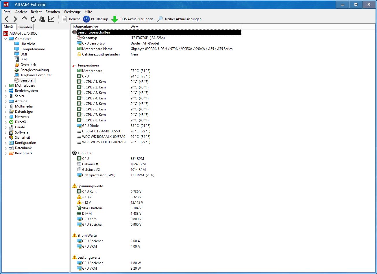

Hallo, wollte mich auch mal hier einklinken, habe eine Sapphire R9 380 Nitro 4GB, Standard Takt 985/1450, über TriXX läuft die Karte jetzt 1015/1580@-60mV absolut stabil, im Idle schwankt die Spannung zwischen 0.775 und 0.800, kann man die Übertaktung und das Undervolting auf Dauer so bedenkenlos laufen lassen?
Mit dieser Einstellung sieht meine Karte die 60 Grad überhaupt nicht mehr bzw. ist bei max 57 Grad Schluss, habe sie jeweils mit GPU-Z und AIDA64 eine halbe Stunde powern lassen und auch in Games keinerlei Probleme, muss noch dazu sagen das ich einen sehr guten Airflow im Gehäuse habe, ist ein Coolermaster CM 690 II Advanced USB 3.0, ist komplett mit 5x140mm, 1x120mm und 1x80mm bequiet Silent Wings ausgestattet, da die Karte sich im unteren PCI-E x16 Slot befindet, wird sie von der Seite, von unten und zum Teil von vorne durch 3x140mm mit gekühlt.
MfG
Starraider

Erst einmal Danke für deine Antwort und es war wohl doch nicht stabil bzw. nur bei Project Cars, habe jetzt alles wieder auf Standard bzw. für Project Cars muss ich sogar das PL auf +20% heben sonst bekomme ich den bekannten Blackscreen und kann den PC dann nur noch resetten, das Game ist wirklich empfindlich.
Also Project Cars ist bei mir kein Problem spiele das auf 1010 MHz/1500 MHz -50mV
Mein PowerLimit steht allerdings sowieso immer auf +30%
Wobei ich sagen muss ich habe schon alles mögliche ausgetestet von 1250 MHz / 1680 MHz +70mV bis 980 MHz / 1450 MHz -78mV
In Abwägung von Temperatur, Verbrauch, Lebensdauer und Leistung bin ich dann letztendlich bei 1010 MHz/1500 MHz -50mV gelanden was bei mir sehr stabil läuft.
