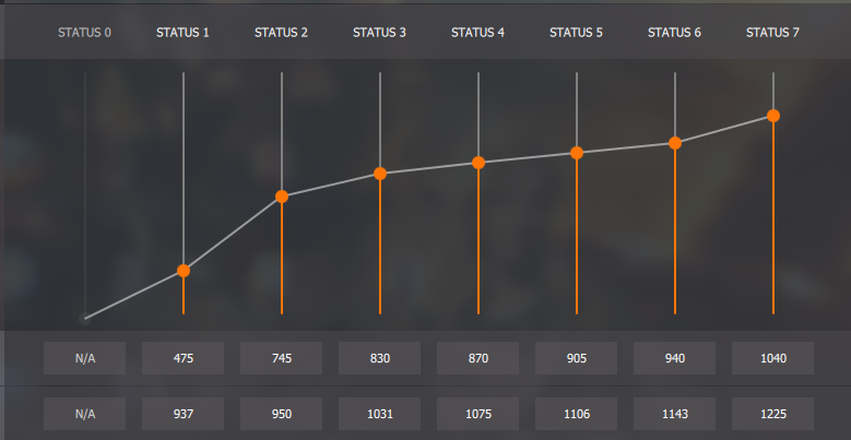

Hab meine 380x von Sapphire mal ausprobiert:
1040/1500Mhz Stock. Laut Wattman Stock Spannung 1225
Bisher laufen in Witcher 3@max Settings mit Haiworks (für schoen viel Last) -125mv, sprich glatte 1100.
Kann das überhaupt sein?
Also laut GPUZ ist der Stromverbrauch schon deutlich geringer und die Karte um knapp 6 Grad kühler & Lüfter um 5% leiser
Finde das nur etwas heftig, wenn ich hier so von 50-70mv lese
Was soll daran heftig sein?
Eher sind die 1,225V Stock Spannung heftig viel!
Meine 380X welche ich vor 2 Jahren noch im 2. PC hatte wurde mit 1,100V Stock ausgeliefert und dann noch von mir auf 1,040V undervoltet, bei ebenfalls 1040MHz
Du bist jetzt gerade mal bei 1,100V bei 1040MHz das ist also eigentlich die normal Spannung.
Echt? Oo
Wieso isn das dann soviel bei mir?
Wtf
Bin gestern noch unter die 1,100 gegangen was auch geklappt hat. Genau weiter machen tu ich gleich.
Meine 380x Sapphire im zweit Rechner hat auch Stock 1225mv und wenn ich ma Google gucke zum Thema 380 Voltage hab ich noch paar Posts in Reddit gefunden wo welche auch diese 1225 als Stock angeben
Ist schon arg viel, habe hier noch ein paar 380/380X Bios auf der Platte und die haben alle 1,1 oder 1,15 Stock Voltage hinterlegt.
Von einer Sapphire?
Welche Versionen, dann kann ich dir mal z.B meine sagen.
Okay. 1080 liefen in Witcher noch, 1060 gab es fehler und der Treiber schmierte nach paar Min ab.
Ich denke ma ich nehme einfach glatte 1100 und fertig. Quasi -125 wenn ich von den 1225 ausgehe.

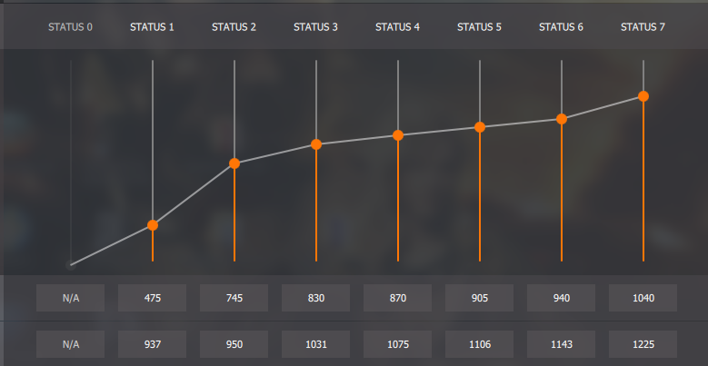

Hier das sind die Settings die Wattman nach dem crash auf auto gesetzt hat:
Laut GPUZ Revision F1
Das wechseln von Mx4 auf Kryonaut hat nochmal rund 3Grad mehr gebracht + 3% Lüftergeschwindigkeit weniger.
