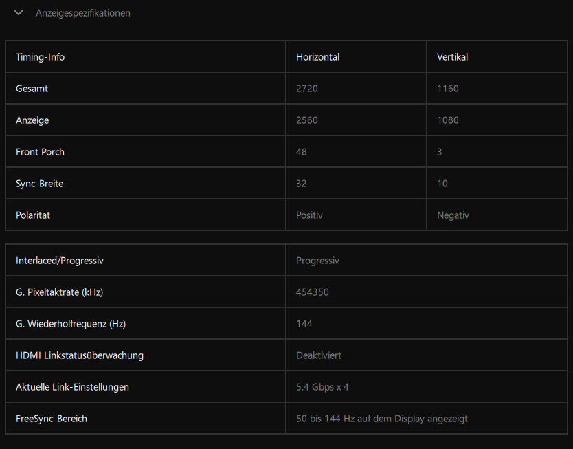

@Tanzmusikus Vielleicht hast du mit deinen Anstoß mal nach dem Pixeltakt zu sehen auch deinen Teil beigetragen:
21.8.2
G. Pixeltaktrate (kHz) - 2018490 >> Alles okay
21.9.x
G. Pixeltaktrate (kHz) - ??? >> Fehlerhaft, noch nicht auf den Pixeltakt geachtet
21.10.1
G. Pixeltaktrate (kHz) - 1941430 >> Fehlerhaft
21.10.2
21.10.3
G. Pixeltaktrate (kHz) - 1941430 >> Fehlerhaft >> Feedback an AMD gesendet, mit Hinweis auf Pixeltakt
21.10.4
21.11.1
Oder einfach nur Zufall ;)

@Furiosum
Ah, das ist klasse! Freut mich.
Vielleicht hat AMD endlich erfolgreich Erkenntnisse dazu gesammelt & angewendet?
Das wäre ebenfalls klasse.
Schreib Dir die funktionierenden Werte der Anzeigespezifikationen (Timing-Infos) auf.
Mit CRU kannst Du die Werte dann für immer erzwingen.
Ich nutze mittlerweile sogar eine gerade Frequenz von 144 Hz mit CRU, keine 143,997 o.s. mehr.
Das wurde mir irgendwo empfohlen. Es soll für Spiele besser sein, weil manche Engines wohl ungerade FPS nicht richtig interpretieren sollen. Kann man in CRU auch für andere Refreshraten (60, 75, 100, 120) einstellen.
Grüße

Kannst du dazu bitte noch etwas mehr Kontext liefern? Wo und wann wäre es vorteilhafter? Wo kann man das einstellen und sollte man das auch? Welche Risiken hat man dabei?
Puh, ich möchte ungern (m)eine Projekt-Dokumentation einreichen. :evillol:
Ich setze es mal minimalistisch um:
CRU Info und Download hier: https://www.monitortests.com/forum/Thread-Custom-Resolution-Utility-CRU
Grundsätzliche Nutzung hier: https://www.computerbase.de/forum/t...tet-nicht-runter-loesung-mittels-cru.1986961/
Tips:
  1. Installiere, wenn vorhanden, den Hersteller-Treiber Deines Monitors (+ Neustart)
  2. Starte CRU (benötigt Admin-Rechte)
  3. Exportiere den originalen Stand Deines Monitor-Treibers als z.B. "CRU-Sicherung_ORI.bin"
  4. Erstelle einen Extension-Block "DisplayID 1.3"
  5. Erstelle einen Daten-Block "Detailed Resolutions"
  6. Füge nun einzelne Auflösungen, die Dein Monitor beherrscht, hinzu:
    1. z.B.: 2560 x 1440 @ 144.000 Hz
    2. Aktiviere unter "Timing:" -> "CVT-RB standard"
    3. Aktiviere anschließend unter "Timing:" -> "Manual"
    4. Aktiviere "Blanking:" -> Erhöhe "Vertical lines" auf den nächsten 10er Wert (z.B. "77" zu "80")
    5. Klicke auf [ OK ]
    6. Wiederhole 6.1 bis 6.5 für weitere Auflösungen bzw. Bildwiederholraten (z.B.: 120, 100, 75, 60)
  7. Klicke auf [ OK ] von "Detailed Resolutions"
  8. Klicke auf [ OK ] von "DisplayID 1.3"
  9. Exportiere den aktuellen Stand Deines Monitor-Treibers als z.B. "CRU-Sicherung_001.bin".
  10. Klicke auf [ OK ] zum Speichern der eben veränderten Werte in die Registry & Beenden von CRU.
  11. Starte den PC neu.
  12. Überprüfe mittels Radeon-Software, welche Timings Dein Monitor nun nutzt.
Punkt 6.4 ist nicht unbedingt nötig.
Kann man aber machen, wenn die AMD-dGPU sonst nicht im Idle auf 2-6 Mhz runtertaktet.
Ich habe zusätzlich noch im Hauptmenü von CRU die zwei wichtigsten Auflösungen meines Monitors unter "Detailed Resolutions" eingetragen, also 2560 x 1080 @ 144 Hz ... und 2560 x 1080 @ 60 Hz. Einfach so.
Das mit den gerundeten/gerade/vollen RR-Werten (quasi Integer statt Floating) habe ich irgenwo gelesen.
Da ich nicht mehr weiß wo genau, kann ich Dir z.Z. keine Quelle nennen, nur die essentielle Aussage:
Glatte/runde/volle Werte (z.B. 144 statt 143,998 Hz) solle besser in Spielen sein, damit keine/weniger Micro-Ruckler o.ä. entstehen bzw. bessere FPS-Werte/Performance möglich ist. Grund könnten die Engines sein.
Grüße
