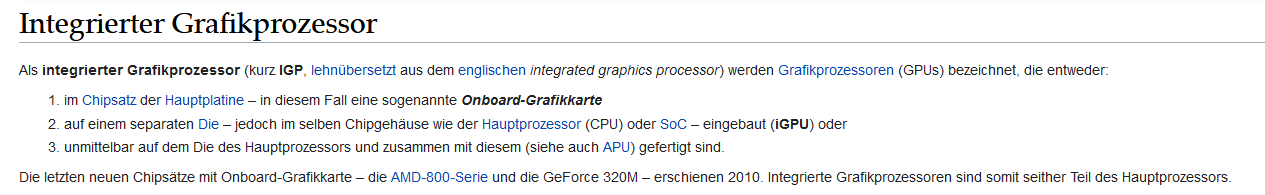

Hallo!
Ich hätte zwei Fragen zu Grafikkarten:
Zunächst:
(1) Ist mein Verständnis richtig, dass integrierte Grafikprozessoren keine Grafikkarten im eigentlichen Sinn sind, sondern nur Abteilungen in der CPU, die den normalen Arbeitsspeicher nutzen? Und somit nur Billiglösungen darstellen? Und Grafikkarten im eigentlichen Sinn als dedizierte GPU bezeichnet werden, die dann einen eigenen Prozessor UND einen eingenen Speicher für dieGrafik haben?

iGPU haben keinen separaten Grafikspeicher sondern nutzen den Ram/Arbeitsspeicher des Systems.
iGPU sind keine separaten Prozessoren sondern im Hauptprozessor integriert.
Die Spezifikation der iGPU findest du in den Spezifikationen des Hauptprozessors und nein AMD Radeon Graphics sind nicht alle gleich.

Integrierte Grafikeinheiten sind für gewöhnlich schwächer als dedizierte Grafikeinheiten. Da sie keinen eigenen, schnellen VRAM haben, sind sie in dieser Hinsicht auch langsamer als dGPUs.
Deswegen sind sie aber keine "Billiglösungen".
Integrierte Grafikeinheiten bieten auch Vorteile:
Geringerer Stromverbrauch und dadurch längere Akkulaufzeiten.
Weniger Abwärme und dadurch ein kühleres und leiseres System. In Zusammenhang damit lässt sich das Kühlsystem auch kleiner dimensionieren und dadurch wiederum der ganze Laptop kompakter bauen.
Und bloß weil iGPUs/APUs langsamer als dGPUs sind, heißt das nicht automatisch, dass sie schlecht sind.
Wieviel GPU-Leistung du benötigst hängt ja auch ganz stark davon ab, was du mit der Kiste vor hast. Für Arbeiten auf dem Windows-Desktop, Multimedia, Streaming usw. ist eine integrierte Grafikeinheit mehr als ausreichend schnell. Selbst viele Spiele lassen sich damit (mit reduzierten Einstellungen) spielen.
So lange du keine Anwendungen nutzt die wirklich viel GPU-Leistung benötigen kann eine dGPU sogar von Nachteil sein: Solche Anwendungen profitieren nicht von der dGPU, trotzdem verbraucht diese (je nach Laptop) mehr Strom und erzeugt zusätzliche Abwärme.
Lange Rede, kurzer Sinn: Je nach Anwendung und Nutzungsprofil kann das eine oder das andere sinnvoller sein. Eine grundsätzliche Aussage über die Wertigkeit eines Laptops lässt sich nur durch das Vorhandensein einer dedizierten Grafikeinheit nicht treffen.
Und nur um das nochmal klarzustellen:
Auch bei einer in die CPU integrierten Grafikeinheit gibt es eine eigene GPU. Diese ist aber kleiner und in die CPU integriert.
