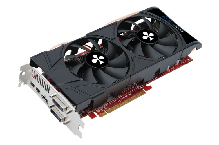

1. Ich würd gern wissen ob sich bei einer Club3D HD6950 2GB (Bild) die Shader freischalten lassen. (Bios Schalter vorhanden)
Hat es jemand mit dieser Karte schon geschafft.
Ich möchte nur die Shader freischalten, nix weiter.
2. Da das einen Garantieverlust mit sich zieht, würd auch noch gerne wissen, ob es sich überhaupt lohnt. Gibt es deutlichen Performanceschub. Das einzige was mich heiss darauf machen würde, wären mehrere Frames?
Für einen oder zwei FPS werd ich es nicht riskieren.
3. Wenn es nicht läuft und ich das Originalbios wieder geflasht habe, gibts da noch ne Chance die im Fall eines Defekts irgendwann doch noch getauscht zu bekommen?

@Ed40 das bringt nicht viel, mit den 1-2FPS je nach Anwendung liegst du schon richtig, wenns denn überhaupt so viel sind.
Wenn du einfach nur den Biosschalter umklickst, hast du ja kein Garantieverlust. Bei einigen grafikkarten sind dort die Shader freigeschaltet, wenn du also Glück hast, musst du nichts weiter tun, als einmal den Schalter umkippen :)
Natürlich, wenn der Rechner aus ist und nicht im laufenden Betrieb.

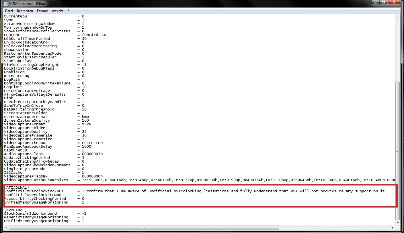

aber was auch doof ist, ist das ich die spannnung beim Afterburner nicht einstellen kann
trotz häkchen setzten und änderung der .cfg-datei :(
ich weiß nicht mehr weiter
ohne spannungserhöhung macht die Karte im Heaven-Bench mit Core-clock 910 zwar noch mit
jedoch hab ich kleine bildfehler in BF3 bemerkt und in NFS HP ist mir dann des spiel sogar abgestürzt
mehr als 910 macht selbst Heaven nicht mit
bei FurMark muss ich mal noch schaun ;)
somit kam ich eben auf die idee, dass die spannung da wohl der knackpunkt sein muss....
kann mir da jemand weiterhelfen?
danke im voraus :)
MfG fantaiXalpha

Vielleicht hilft dir das Tool von ASUS weiter. Ich glaube Smart Doctor oder wie das heißt.
Ansonsten gibt es noch EVGA Precision. Könnte damit auch gehen.
ach mensch, dir wollt ich doch nicht benutzen :( ^^
naja, ich schau mal wie es damit läuft
ne andere lösung kennt ihr net?
aber danke :)
EDIT: in welchen schritten sollte man die VCore anheben?
0,002 oder kann man 0,005 anheben?
EDIT2: also auch das ASUS-tool machts leider nicht mit :(
er sagt zwar, dass ich es geändert habe, hängt hinten an die meldung noch ein "... with error of 0,002V" dran und an der VCore hat sich nix geändert :(
