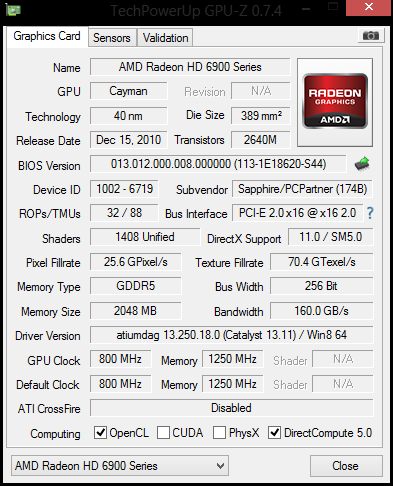

Ich war heute etwas auf der suche wie ich aus meiner alten Radeon HD 6950 mehr Leistung holen kann und bin dabei über dein Tuturial gstolpert.
Das hab ich auch gleich ausprobiert. Jedoch nicht wirklich erfolgreich.
Wenn ich den Shaderunlock machen wollte kam immer "Could not find byte sequence". Dieses Problem dürften mehrere haben und es gibt keine Lösung hierfür oder?
Nachdem das nicht funktioniert hat habe ich versucht ein Bios von der Radeon HD 6970 zu flashen. Wenn ich es über das Programm probiere kommt immer die Meldung "IDs misatch" (oder so ähnlich). Dann hab ich es über die Kommandozeile probiert. Da konnte ich es dann flashen aber nach dem Neustart kam kein Signal mehr aus der Grakaka.
Im RBE gibt es auch einen Punkt um den Shader auf den der 6970 zu stellen. Das habe ich auch probiert. Flashen funktionierte, Neustart funktioniere, Shader ist jedoch unverändert.
So nun zu meiner Frage: Kann man noch irgendwas machen um den Shader zu erhöhen bzw. das 6970er Bios zu flashen oder geht es bei mir einfach nicht?
