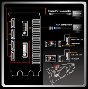

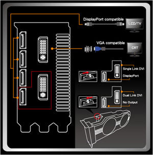

fanatiXalpha schrieb:
Ich glaube kaum dass du ein zweites BIOS hast.
So wie bei mir ist nur ejn umschalten zwischen den Anschlüssen hinten an der Grafikkarte
Schau mal auf der asusseite ;)
Wenn man keine Ahnung hat, einfach mal.....
Mach es genauso wie hier beschrieben, dann klappt das.
Hab die gleiche gpu... Außer mehr Spannung, läuft alles bei 910/1280 und 1536 shaders.
Den Schalter in Position 2 und nach Anleitung hier. Falls was schief läuft, PC runter fahren und Schalter in Position 1.
Ich sagte ja nicht, dass er sicher kein zweites BIOS hat
Nur das ich es bezweifelte
Und dass der Schalter nicht für das BIOS ist kann ich auch beweisen
Was ist also an meinem post falsch?
EDIT:
hier der link: http://www.asus.de/Graphics_Cards/AMD_Series/EAH6950_DCII2DI4S2GD5/
und hier das bild:
ob der schalter nun zwei sachen macht, also BIOS und das umschalten der anschlüsse, weiß ich nicht und kann es auch nicht einschätzen
es ging bei den partnerkarten auch nur am anfang
nach und nach wurden diese aber wohl per lasercut oder so beschnitten, sodass die modifikation nicht mehr möglich war/ist.
kann also sein, dass du noch glück gehabt hast und picnic nicht mehr
wer weiß
