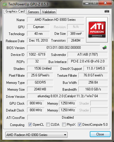

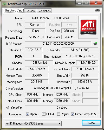

Ich hab jetzt doch erst mal Winflash benutzt. Nach dem ich auf "Programm" geklickt habe und deine Bios Datei ausgewählt habe kam die Fehlermeldung: "Fehler in den Subsystem-IDS". Danach hab ich das ganze noch mal über die Eingabeaufforderung versucht. Da hat das Flashen wohl funktioniert (Dauert das nur ca. 4 Sekunden? ). Nach dem Neustart wieder das selbe Problem :-(
Das flashen dauert tatsächlich nur kurze Zeit!
Und nach dem Neustart hast Du was ausgelesen? Poste mal ein Bild von GPU-Z!
edit: Bei meiner ersten Powercolor funktionierte der ATI-flash auch nicht beim ersten mal, allerdings über Kommandozeile ging es.
edit: Hast Du als Administrator ausgeführt? Hört sich für mich so an, als ob der Vorgang nicht richtig zuende gebraucht wurde!?!
Wie gesagt, jedes Programm, was noch läuft stört den Vorgang! Noch mal in den Taskmanager und alles beenden was Du nicht zwingend brauchst - also windows dateien! Kein Browser darf auf sein, kein Mailprogramm, kein Scype oder irgendwas anderes darf an sein - und dann nochmal. Windows-Auto-updates abstellen, Autostart durchforsten, Drucker darf nicht an sein - ich wette irgendwas stört den Vorgang!
Einmal hatte ich es auch schon, dass hier jemand 3 Versuche brauchte, bis es geklappt hat!
Ich kann ja nichts auslesen, der PC bootet nach dem Flashen nicht mehr. Ich muss immer wieder den Schalter auf 2 stellen. Da hat sich nichts geändert.
Bis jetzt hab ich es noch mit keiner Methode oder bios-file geschafft, den PC in Schalterstellung 1 zu booten. Es ist wohl aussichtslos :(
Evtl. starte ich den PC noch mal im DOS-Modus per Usbstick.
Ich muss mal suchen, ich habe hier schon jemanden gefunden, der mit 2 gebootet hat, und dann während der Rechner lief den Schalter umgelegt hat. Auf jeden Fall ist Dein jetziges Bios aus irgendeinem Grund verhunzt! Ist der Schalter definitiv auf Anschlag?
Hier hat das jemand gemacht:
http://board.gulli.com/thread/1644336-problem-nach-flash-der-radeon-6950/
Also ganz vorsichtig bei laufendem Rechner den Schalter umlegen und flashen!
Aber wirklich vorsichtig - wenn Du Dir das nicht zutraust, lass es bevor Du noch was anderes kaputt machst! Versteht sich von selbst, dass Du keinesfalls andere Komponenten berühren darfst! Schon gar nicht das Netzteil!
Es hat funktioniert !!!!!!
Tausend Dank für deine Geduld! Hab noch mal im DOS-Modus gestartet und deine bios-Version geflasht. Es geht tatsächlich! Die Shader sind auch alle freigeschaltet!
Ich hatte wirklich nicht mehr dran geglaubt :)
