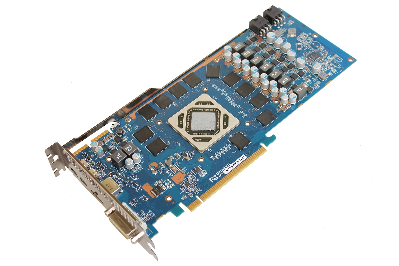

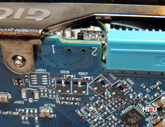

Beim Start tauch ja als erstes "gigabyte" auf, bei anderen steht halt asus oder sonst was und direkt danach ist er immer wieder neugestartet, hatte anscheinend probleme beim booten. Habe das Mainboard eingeschickt, es kam wieder >alles in ordnung > nach 2 wochen kamen die probleme.
Finde den BIOS Schalter nicht...
Der Schalter ist an der Oberkante der Platine direkt hinter den Crossfirekontakten!

habe den schalter umgelegt und es mit verschiedenen treiberversionen probiert, leider kein erfolg
