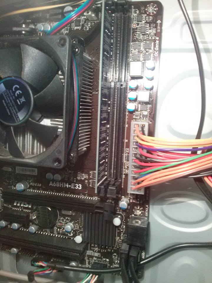

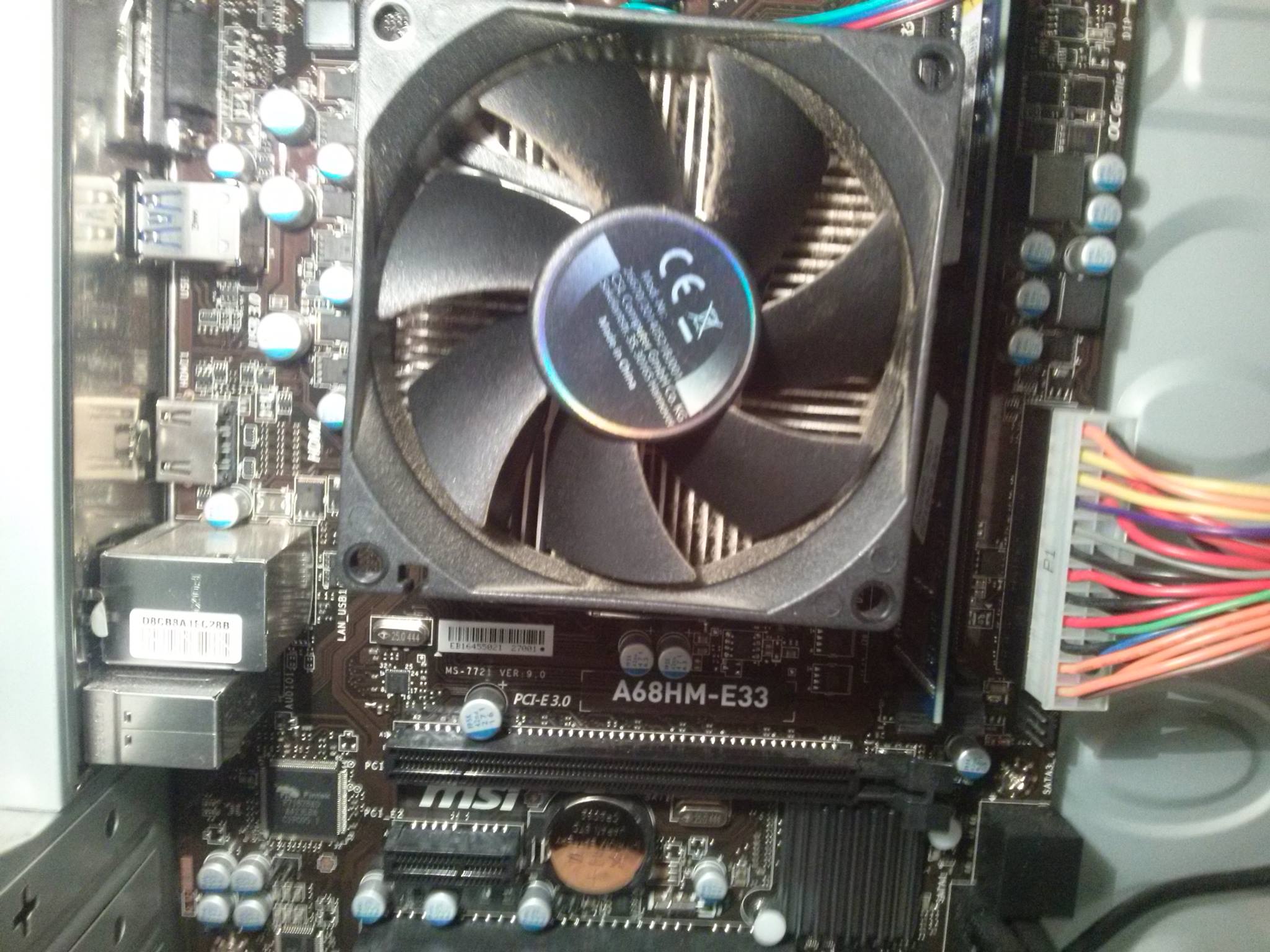

So Leute, ich habe die Kiste mal aufgeschraubt und mal ein paar Fotos gemacht.
Also.. Ein Riegel steckt bereits im Slot. Daher gehe ich davon aus, dass ich einen neuen Ram Riegel zusätzlich reinstecke.
Netzteil, siehe oben links (vlt.) spricht für sich.
Meine Frage ist, weil mich das etwas skeptisch macht. Siehe den PCI-E Slot (oben), links davon sind 2 Silberne Blöcke.
Ich dass müsste der Bildschirmanschluss sein wenn ich mich nicht ganz täusche.
Geht das überhaupt mit der Graka?! HILFE :D:mad:
Oha ich hatte also genau die passenden Bauteile gefunden und du hast einen 4gb Riegel.
In dem fall kannst du einfach den hier dazustecken: https://geizhals.de/crucial-ballistix-sport-dimm-4gb-bls4g3d1609ds1s00-a734676.html?hloc=at&hloc=de
Sofern es sogar 16 GB sein sollen der hier(wahlweise in einer anderen farbe): https://geizhals.de/kingston-hyperx-fury-blau-dimm-kit-16gb-hx318c10fk2-16-a1090815.html?hloc=at&hloc=de
Wobei es nicht 16gb sein müssen bei deinem System ^^
Die Grafikkarte wird nicht blockiert keine Panic. Der Kühler hängt immer nach unten und das PCB ist genau auf Slothöhe ^^
