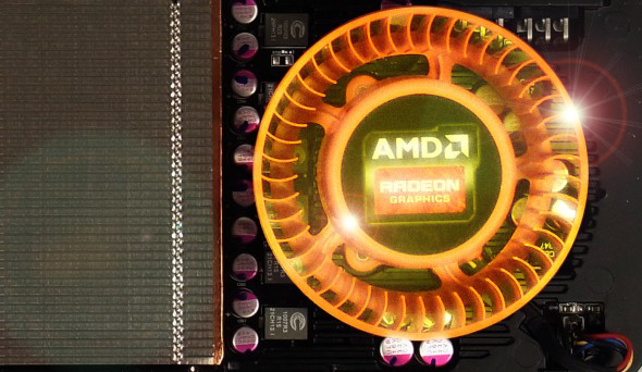

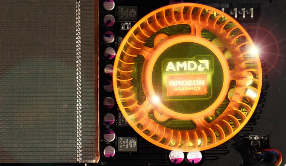

Lüfter können sie definitiv nicht. Gerade gefunden:
http://www.tomshardware.de/radeon-r9-290-golden-sample,testberichte-241424.html
Dass selbst der Radiallüfter nichts taugt, ist echt ein dicker Hund. Passt aber ins Gesamtbild zu diesem Unglückskühler. Toller Chip, da Preis und Leistung stimmen und dann so ein Gegurke mit der Kühlung....
Golden Fan statt Golden Sample... Das ist doch mal was! Immer noch besser, als eine Goldene Ananas :D
