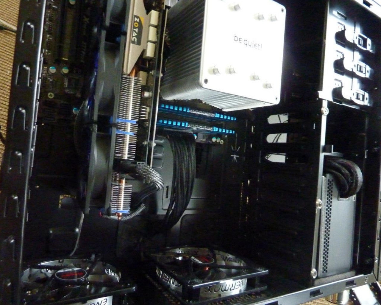

Be- und Entlüfung unter Berücksichtigunge sämtlicher relevanten Faktoren mal eben GPU-Last-Temperaturen in Dimensionen von 25-30°C oder mehr einsparen lassen. Dann hätte man selbst mit einem so miesen Referenz-Kühler/Lüfter, wie auf der R9 290(x) keine max. 95°C Lasttemperatur mehr, sondern nur noch 65-70°C und das bei gleichzeitig deutlich reduziertem Lärmpegel, weil natürlich der Radiallüfter mit sehr viel geringeren Drehzahlen arbeiten (= sich weniger quälen) muss. Wenn man (AMD ist da eigentlich gefragt) dann noch einen gescheiten Kühler/Lüfter von Qualität verbaut, kann man sicherlich sogar noch deutlich mehr erreichen...

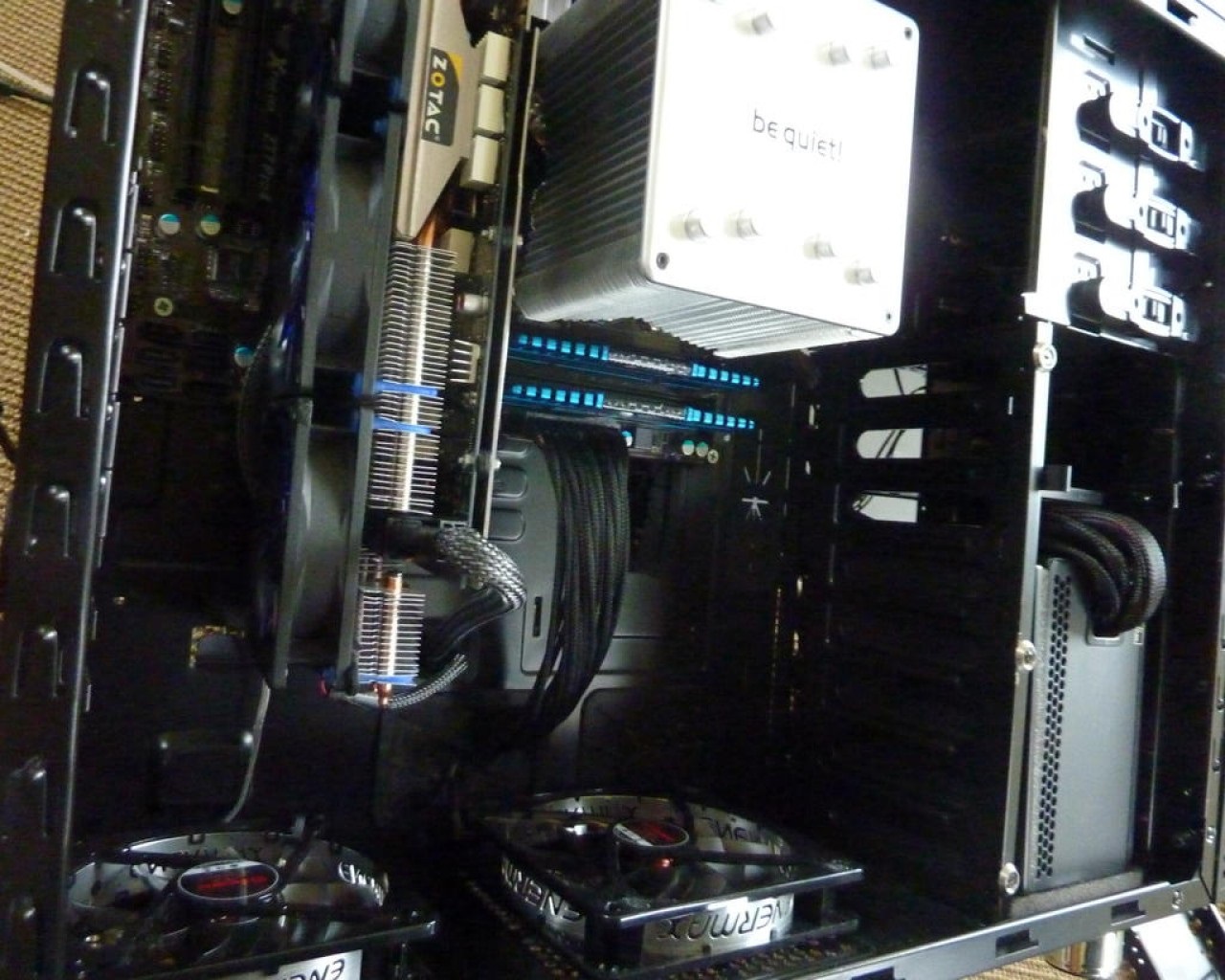

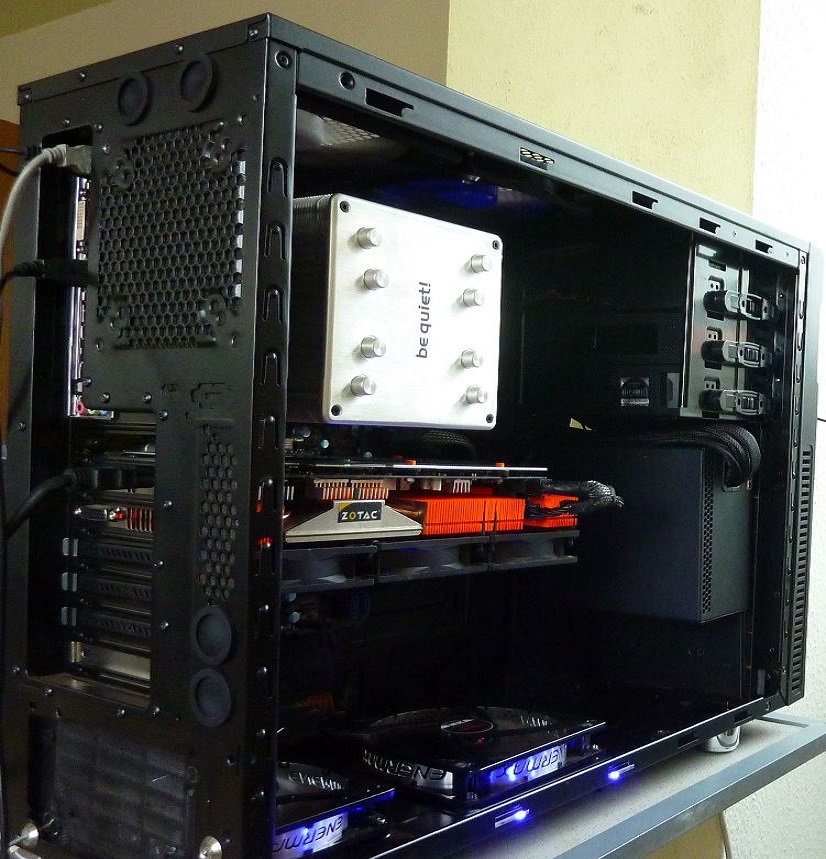

SST Cases mit gedrehtem Board mit Abstand die beste und effizienteste Kühllösung ,ganz klar! Aber auch wenn alle anderen Faktoren die Du beschreibst bestmöglich in einem solchen umgesetzt sind,sind 25-30Grad mehr als illusorisch!:evillol::evillol:
Selbst bei einer Karte mit einem großen "offenem" Kühler mit Axial-Lüftung wo sich ein guter Case Air-Flow weitaus positiver auf die Temperaturen der Karte auswirkt,kommst Du da nicht ansatzweise hin!:eek:
R 290 zwei Noiseblocker Multiframe 120mm 12V (einer direkt drunter/auf Platine) , Case offen: weniger als 10 Grad!! Mit etwas OC bist Du auch schnell wieder bei 85+.
Die Kombination GPU/PCB und der hohen Leistungsaufnahme entwickelt einfach zu viel Hitze bei dem sicher nicht schlechtem Referenzkühler!:freak:
Noch kurz zu den SST Cases : Leider in Europa zumindest der einzige Hersteller der Cases mit 90Grad Bauweise anbietet. Allerdings werden die wirklich "guten" wie Fortress /Temjin....immer "Exoten" bleiben. Für viele zu groß(lang) und nat der z.T. sehr hohe Preis. Die Kühlmethode wird auch meist völlig unterschätzt und "vorn rein /hr" als das einzig wahre angesehen.:freak:
Mit ein wenig Geschick und Spass am modden läst sich das aber auch mit einem geeigneten Case(lang) realisieren und sicher leiser und effizienter betreiben als mit 3 "Air Penet." 180mm im Boden!:DObwohl man da deutlich zwischen den verschiedenen Rev. unterscheiden muss.
Baue gerade ein Nanox DS 5 um. Auf den Fotos ist noch ein älteres NX DS2 von mir.
Gruß

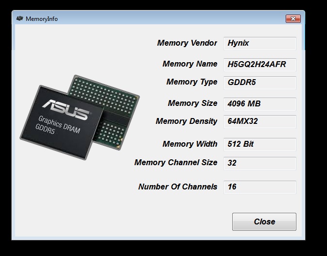

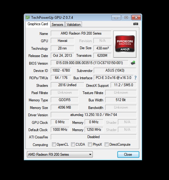

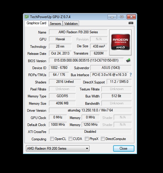

Relaxo32 schrieb:
Kurze Info dazu
Hab auf meine 290 PowerColor OC das Asus 290X Bios geflasht und damit die Shader zur 290X freigeschaltet.
Funktioniert also, aber laut gesammelten Informationen momentan nur bei einigen 290 PowerColor OC modellen.
EDIT:
290 = 2560 Shader
290X = 2816 Shader
Achja und GPU Z liest die Shader unabhänging vom BIOS ab, also kein auslesefehler !
EDIT2: Wer mehr Infos möchte hier das HOW TO aus dem PCGH Forum
http://extreme.pcgameshardware.de/grafikkarten/304527-how-flash-amd-r9-290-290x.html
Dann herzlichen Glückwunsch ;) Ich hoffe, die Karte bleibt dadurch stabil und heil. Hat schon jemand was gelesen bezüglich des Unlock auf ASUS Karten?
Gruß
Danke für die Fotos!
Und du hast recht, dass die Kühlsituation in den Gehäuse bisher/bis heute völlig unterschätzt wird bzw. dass nicht realisiert wird, dass die Standardgehäuse mit ihrem typischen Layout keine optimale Kühlung gewährleisten können. Der Focus liegt meist einzig auf dem Grafikkartenkühler selbst (wobei dieser natürlich fraglos auch sehr wichtig, aber eben bei Weitem nicht die ganze Miete ist)
Wie man sieht, bist du ein Modder: Das sieht interessant aus und ist eine gute Sache, das Board hochkannt zu verbauen und von unten zu belüften. Ein Tip: Wenn möglich, dann verbaue im Boden Lüfter, die diesen ganz abdecken. Dadurch kannst du dann ggf. auch noch die Rückseite des Graka-PCBs kühlen, wenn der Luftstrom auch da direkt entlangstreichen kann. Auch würde ich statt normale Lüfter besagte Air-Penetratoren oder die von Thanok angesprochenen eLoops von Noiseblocker nehmen, welche die Luft viel stärker nach oben kanalisieren (stärkerer Luftstrom und weitreichender) Beide Massnahmen dürften die Kühlung nochmals verbessern!
Wie effizient ist die Kühlung im Vergleich zu dem anderen Gehäuse? Wie gross sind die Unterschiede bei dir?!
P.S.: Man könnte, wenn einem ein Temjin 11 oder ein Fortress FT02 zu teuer ist, ggf. auch ein Raven Evolution RT02-EW von Silverstone nehmen. Das gibt es ab immerhin knapp 150 € und hat dieselbe Kühlung wie das Fortress (auch die drei grossen 180er Airpenetratoren im Boden und um 90° gekipptes Mainboard-Design und auch der übrige Aufbau und Features scheinen übereinzustimmen. Ich nehme an der Hauptunterschied wird sein, dass hier mehr Plastik beim Ghäuse verbaut wird, als beim Fortress (FT02 kostet um die 200 € mittlerweile, es wundert mich eigentlich, dass es nach der langen Zeit noch immer neu zu haben ist, angesichts der heutigen Schnelllebigkeit des Marktes, denn meines besitze ich bereits seit bald 4 Jahren)
ja das kann ich jetzt nicht genau sagen.....glaube aber auch das das gedrehte Board wenn man einen entsprechenden Alternativ-Kühler und eben keinen Referenz auf der GPU hat nicht ausschlaggebend ist.Allein das der AIRF nur in eine Richtung und eben in die wo die Warme Abluft eh hinsteigt geht,ist es!:D Hatte auf der extrem übertakteten umgebauten Zotac Gtx 680 nie über 65-70Grad. Konnte aber eben die Lüfter (Case/Graka) sicher um 20-25% senken. Die 3 Noiseblocker auf der Graka liefen zum Schluss mit 7/7/5V die 4 140mm Case fan auch so in dem Bereich im Desktop-Betrieb die unteren aus.
Bin wie gesagt gerade dabei das neue Case (NX Deep Silent 5 ) http://geizhals.de/nanoxia-deep-silence-5-schwarz-mit-sichtfenster-a971429.html auch wieder so aufzubauen . Mit ebenso umgebauter R9 290 UND 4 Noctua NF? oder Noiseblocker Multiframe? 140mm. Die haben das gleiche Bionic-Schwebelager wie die Eloops sind aber vielseitiger einsetzbar auch vor engen Luffis.Größer als zwei 140mm kannst Du in dem DS5 nicht einbauen da es ja sonst zu Nebengeräuschen kommt aufgrund der dann zu kleinen Lufteinlässe.Will ich auch gar nicht .....Karte ist ja schon fertig ,rennt wie Sau (1100MHz) bei max 80Grad alle 3 auf 7V .Die NB auf der GPU haben einen viel höheren Luftdurchsatz als die Lüftereinheit die normal auf dem Arctic Xtreme3 sitzt.Allein schon durch die stärkere "Dicke" und den eigenen Rahmen jeweils.
Wenn nächste Woche alles fertig ist,wird schon noch das ein oder andere Grad purzeln denke ich:D Stell bestimmt mal paar Zahlen und Pics hier oder im R290(X) OC Threat ein.
Hab mir schon paar SST angeschaut .....das Temjin 010 "ESA" sogar schon da gehabt,das hätte dann noch komplett gedämmt/entkoppelt werden müssen,keine USB 3.0 usw.....aber trotzdem sehr geil!:D Und die richtig guten sind mir dann einfach etwas zu teuer für ein Case.....
An das neue Nanoxia DS5(17kg !!!!!!:evillol:) auf meine Ansprüche bezogen kommt zu dem Preis lange lange nix ran!
