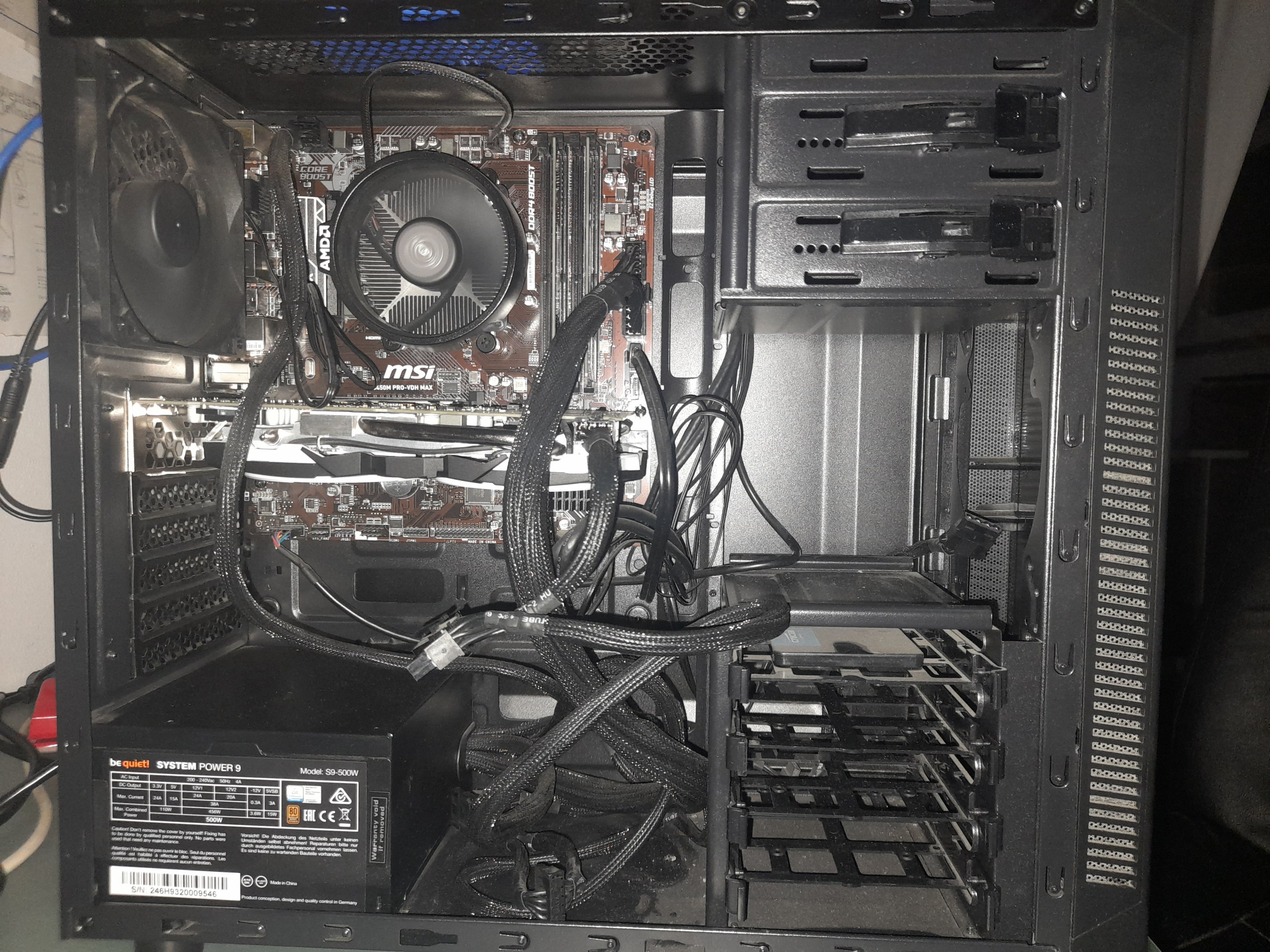

P.S. Im Anhang findet sich noch ein Bild des PCs.

Hast du Lüfter im Computer? den Hinten sehe ich aber wie kommt frische Luft hinein?

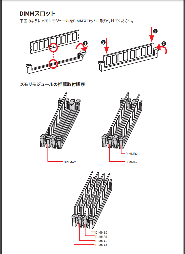

was meinst du mit "Ich habe in letzter Zeit meinen RAM in die optimierten RAM Slots umgesteckt"
Steckt der Ram nun in Slot 2 und 4 ?

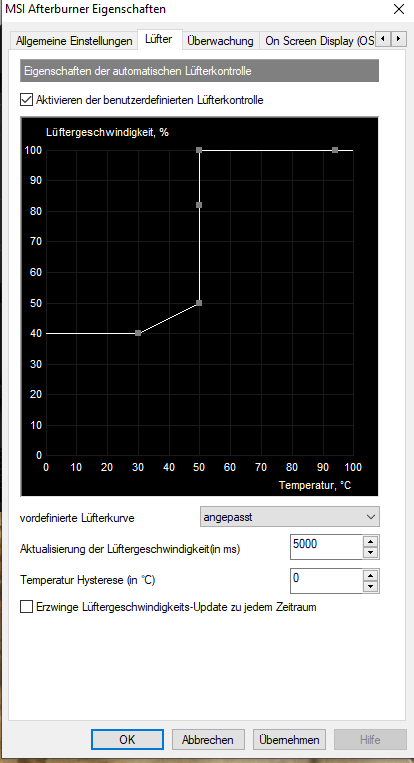

Vielen Dank für deinen Tipp Viper1982. Ich habe jetzt die Lüfter Kurve mal so verändert mit Afterburner und die Logfile mal mitlaufen lassen. Die Temperatur hat sich dank 100% Lüfterpower auf 54° im Stresstest eingepegelt, es sollte also nun alles funktionieren. Kann ich die Lüfterkurve auch irgendwo in den Windows oder AMD Einstellungen ändern oder muss ich dazu immer Afterbruner nebenbei laufen haben? Ansonsten bedanke ich mich erstmal für die Hilfe. Falls irgendwer noch einen anderen Vorschlag/ Tipp hat oder eine Erklärung für das Problem hat würde ich mich natürlich trotzdem über Kommentare freuen. :)

Ja vermutlich habe ich darauf noch Garantie es wäre trotzdem schade. Ja ich habe Lüfter im PC, den boxed Lüfter auf der CPU, Den Gehäuselüfter (links oben im Bild) die GraKa Lüfter auf der Unterseite der GraKa und das Netzteil hat unten auch noch einen, den sieht man aber im Bild nicht wirklich. Die Luft zuvor kommt entweder von oben (das Gitter oben links im Bild) oder von der hinteren Seite (Das Gitter links im Bild). Vorne sind auch nochmal kleine Gitter eingebaut nur kommt da nicht wirklich viel durch (ganz rechts im Bild). Funmark konnte ich mit den vorherigen Lüftereinstellungen nicht so lange laufen, lassen da wären die 72° schon erreicht. Ich werde mal zusehen, dass ich wenn möglich noch einen weiteren Lüfter vorne einbaue, ansonsten kann ich da auch nicht für viel mehr Luftzirkulation sorgen.
Ich habe die Ram aus den Slots 2 & 4 in die Slots 1 & 3 verlegt, da mir mein PC beim starten angezeigt, hat das 2 & 4 nicht optimierte Ram Slots sind. Die Temperaturen der CPU bekommst du in 20 min. Ansonsten auch erstmal vielen Dank für die schnelle Antwort.
Nene, Hast du Vorne im Gehäuse Lüfter die Frische Luft ins Gehäuse bringen?
Der für die CPU bringt keine Frische luft rein, der für das netzteil bringt keine Frische Luft hinein, der für die Grafikkarte bringt keine rein..
Du hast wenn du das Gehäuse offen lässt wohl auch bessere Temperaturen, da in deinem Computer sich die Hitze staut, und keine Frische Luft hinein kommt.
Welches Board hast du genau denn 90% Der Ryzen Systeme haben die Slots A2 und B2
Lass das Gehäuse Seiten-Teil offen und und teste nochmals die Temperaturen,

Hinten der Lüfter sollte Warme Luft hinaus blasen, nicht kalte Luft hinein blasen.
Dein Gehäuse hat nen bescheidenen Airflow.Ich würde versuchen das Seitenteil wegzulassen und einen externen Lüfter(Tischventilator)ins Gehäuse blasen zu lassen.Wenn du jetzt siehst dass die Temps runtergehen,weisst du woran es liegt!
In deinem MoBo-Handbuch steht auf Seite 10 und 11 dass du " Always insert memory modules in the DIMMA2 slot first",und den Bildern kanns du entnehmen dass Slot 2 und Slot 4 richtig war!

Wie aus dem handbuch zu entnehmen gehören Slot A2 und B2 belegt, im Handbuch schon auf Seite 10 zu sehen.

KingofWien, ja inzwischen habe ich den Ram auch so eingesteckt. Hatte sie beim zsmbauen des PC's aus Unwissen in die falschen Ramslots gesteckt und dies nun vor 2 Tagen berichtigt.

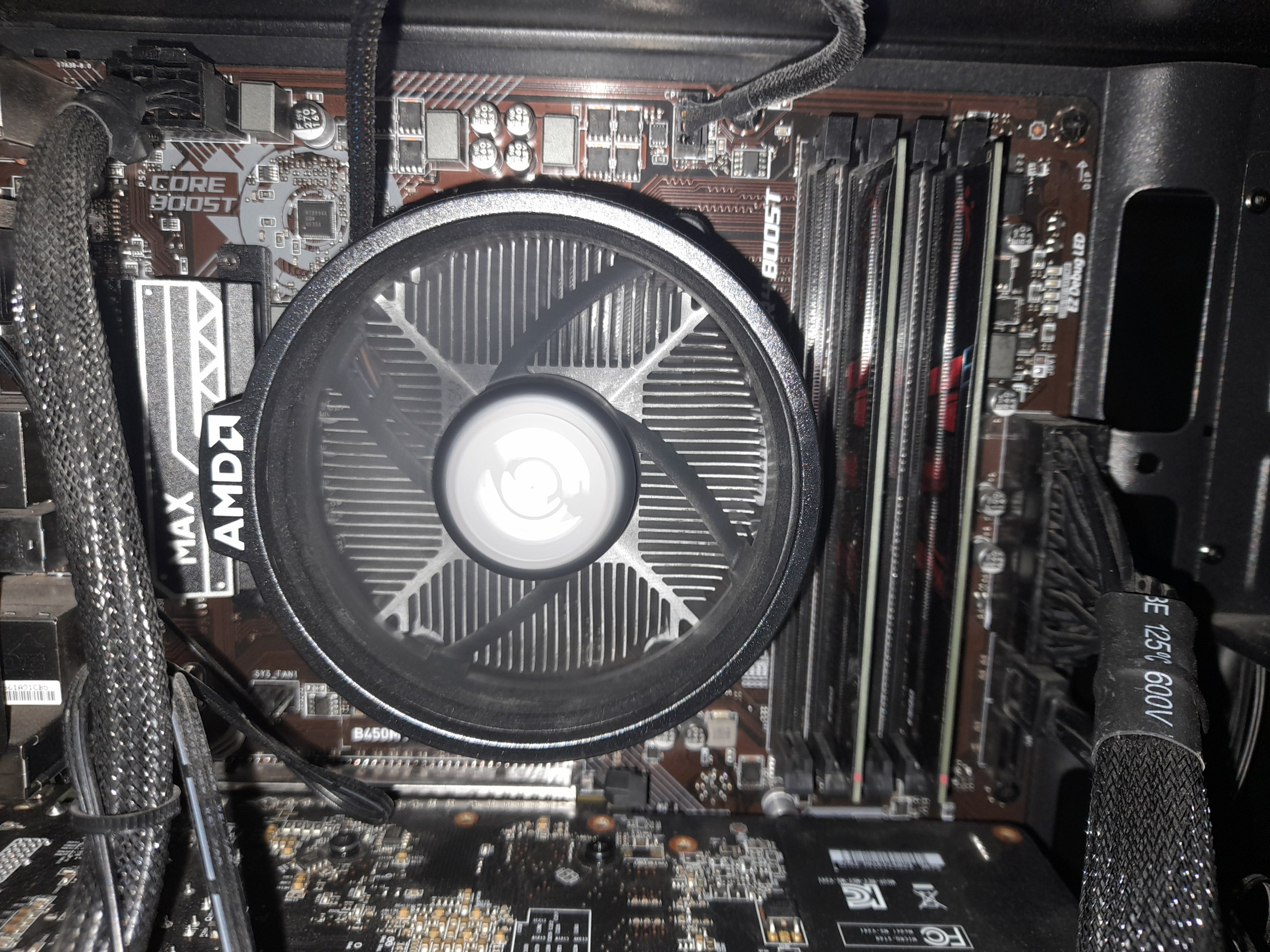

Alles klar ich werde dann mal mein Bios aktualisieren, aber der Ram sollte in den richtigen Slots stecken. Im Anhang ist nochmal ein Bild. Und ja auch wenn es nicht so aussieht der Slot ganz links ist auch benutzbar und wird nicht vom Lüfter verdeckt.

Kleines Update: Ich habe nachdem ich nochmal in die Logdaten geschaut habe festgestellt, das der Lüfter nur mit 1400 RPM lief, was ung. 30 % Lüfterauslastung entspricht. Dabei reichen schon 50% Lüfterauslastung um die Temperatur stabil bei 60° zu halten. Früher lief der PC auch mit mehr RPM als 1400, was ich an der Geräuschkulisse, gemerkt habe. Ich vermute mal, das mir irgendein Update (Windows, AMD Treiber) die Lüfterkurve kaputtgemacht hat und ich diese jetzt halt neu einstellen muss. Warum die GraKa bei 72° schlappmacht ist mir allerdings immer noch ein Rätsel.

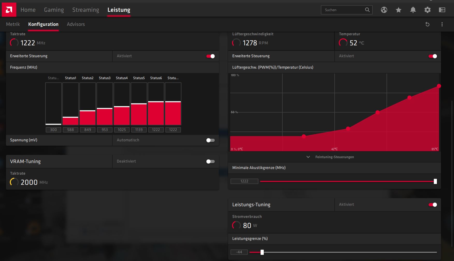

man kann die Lüfterkurve auch in der AMD-Software einstellen
meine RX570 Nitro lief für FAH bei 1222 MHz mit ca. 52 °C @ 1300 rpm, keine Ahnung warum die bei Dir bei 72°C abschmiert...
