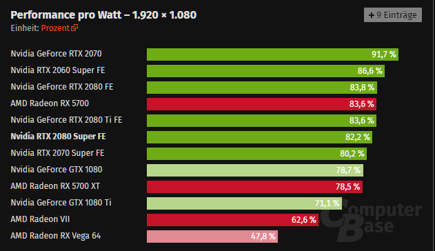

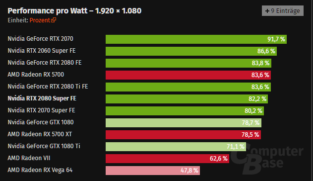

Wir können auch eine neuere Tabelle nehmen, in der auch die 2080S mit drin ist
Und die zeigt die RX5700 genau inmitten der 2080, 2060 und 2080Ti, oberhalb der 2080S und 2070S, und unterhalb der 2060S und 2070.
Taxxor schrieb:
Du argumentierst nicht konkret für die 2060, aber du wolltest doch allgemein für Navi vs Turing argumentieren und argumentierst dabei aber eigentlich nur konkret für die 2070 und die 5700XT, also Navis bis hierher ineffizienteste mit Nvidias effizientester Karte.
Und während die RX5700 sich immer noch nur im oberen Mittelfeld plaziert tuckert die RX5700XT auf dem viertletzten Platz. :)

Taxxor schrieb:
Die fertigungskosten haben nichts mit der Klasse zu tun.
Aber die Einpreisung der Karte und die liegt bei 399 Dollar und nicht mehr bei 249.
Egentlich sollte der Preis bei ursprünglich 449 Dollar liegen.
Das macht den Weg frei für 5500(XT) und 5600(XT).
Taxxor schrieb:
GDDR6 ist 2019 nicht wirklich teurer als GDDR5 2016, davon ab wieder: Fertigungskosten bestimmen nicht die Klasse der Karte.
Dass die Fertigungskosten die Klasse der Karte bestimmen, zeigen doch beide Hersteller bestens.
Die Chipkosten der Super Reihe und die der Radeons sind gestiegen, also wird ein Chip der vermeintlich als Mittelklasse angesiedelt ist teilweise zur Performanceklasse gemacht und das Angebot weiter oben angesiedelt.
Die Hersteller erhöhen die Preise nicht aus Jux und Dollerei. Da stehen harte Beweggründe dahinter.
Die 5700XT wird nie bei 160 Euro, wie die RX 580 aktuell, verkauft werden.
Wenn die Fertigungskosten weiter steigen, und das werden sie, werden Karten, die früher als Einsteigerlösungen verkauft wurden, wegfallen.
Selbst ein relativ kleiner Chip ist dann nicht mehr im unter 100 Euro Bereich kostendeckend herstellbar, da müssen dann alte Chips aus früheren Generationen mit einem neuen Namen feilgeboten werden.
Rockstar85 schrieb:
Mal sehen wann meine 1080ti ausziehen wird
Mit dem aktuellen Tempo vermutlich erst 2020/21, wenn Nvidia eine 3080 Ti bringt. Vorher sehe ich noch keine Karte die einen spürbaren Zuwachs bringen würde. Bei AMD entsprechend
ein Jahr/Generation verschoben.
KlaraElfer schrieb:
Chipgröße ist von 212mm² auf 251mm² angestiegen, Fertigungskosten pro mm² haben sich verdoppelt, Stromverbrauch stieg um 50 Watt an, Kühler ist deutlich aufwändiger, als der, der RX480 Referenz.
GDDR6 ist deutlich teurer als billiger GDDR5.
Das nennt sich Entwicklung und war schon immer eine billige Ausrede um die Preise zu steigern. Ich gönne es AMD, aber den Preisrutsch konnten sie auch nur einführen, weil Nvidia mit RTX schon überteuert eingestiegen ist. Analog zum iPhone X und den Android derivaten die nun bei Release auch >1000€ kosten wollen.
